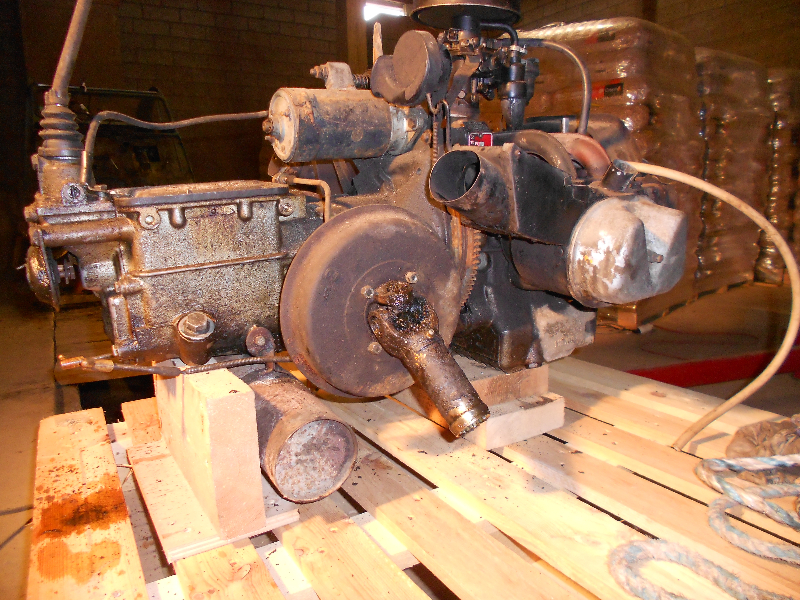

Salut a vous tous
En recherchant un vilebrequin sans jeu pour ma Z 425 cm3 12 cv j'ai trouvé une boite accouplé avec un 12 cv 3 fixations araignée culasse une boite avec les tambours 6 fixations au lieu de 4
Est ce un montage d'origine ? sachant que les cardans se monte l'un dans l'autre tripode et croisillon ou un bricolage spécifique .
Ne serait ce pas une bonne idée pour éliminer le problème d'accoups dans la direction dans les ronds point ?
La boite est bien la même que celle des 12 cv comme la mienne avec le levier bien en arrière il se peux aussi que les sorties de boites aient été changé aussi ....
Dites moi :???: :???: :???:

A ma connaissance les boites de vitesses des 425 jusqu'en septembre 1965 sont équipées de sorties avec quatre tocs de fixation des tambours de frein.
Donc, soit ta boite a été modifiée, soit plus vraisemblablement c'est une boite d'AZ série A d'après 1965.

voici le montage sur mon AZ de 1962 et je suis certain qu'il est d'origine ;-)
Si ça peut aider...
L.

Possible quelle à était modifié ,on peut les changer les sortie de boite . :salut:
