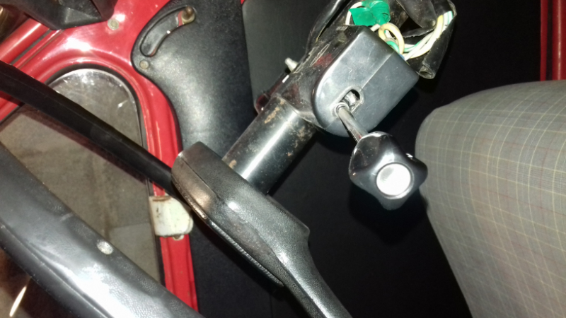

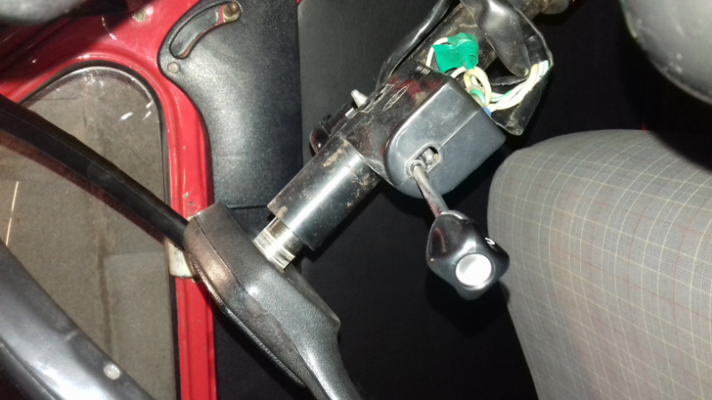

Pour le volant c'est vrai que ça fait bizarre. ..Voici des photos prises en direct en position "haute" et "enfoncée"
Pour le sortir je tire légèrement et pour le rentrer un coup de paume suffit .... :ignorant:
Ça sort de 3 cm en gros
Je précise que la direction reste bien opérationnelle...

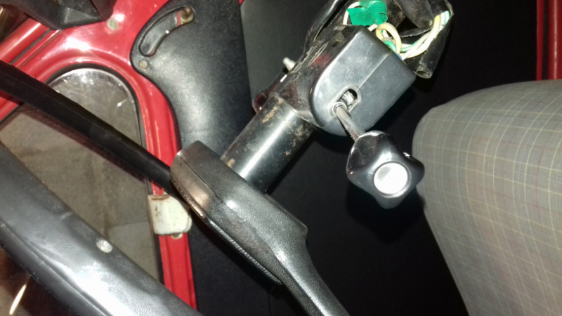

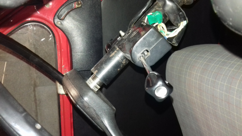

Apparemment les photo du volant ne sont pas passées. ..
Les voici donc en dessous.
On distingue l'écart de 3-4 cm qui se fait en tirant simplement sur le volant. Un coup de paume le renfonce et la direction ne change pas.
J'ai un soucis de neiman (la petite tôle de côté est absente et la clé à parfois du mal à sortir ) ça ne viendrait pas de la?
