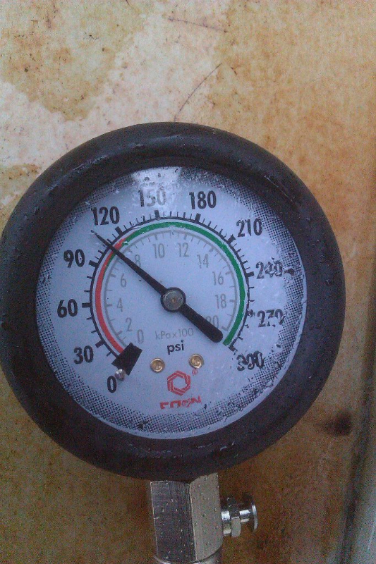

bonjour , j'ai fouillé un peu sur le forum mais rien trouvé pour mon moteur
voila j'ai un 602 avec des pistons de 8.5 de compression et cet AM j'ai vérifié la compression sur chaque cylindre
résultat 7.5 bars des 2 côtés , je suis dans les tolérances ou pas ?
je n'ai pas fais un 2eme testes avec un peu d'huile rapportée , le moteur a été refait il y a 20000km
merci pour vos conseils de pro :)

La bonne compression pour un 602 c'est 10 à 11 bars. Ne pas confondre, on l'a déjà dit moulte fois, avec le rapport volumétrique que tu indiques : 8,5.
Comment mesures-tu les compressions ?

Il faut un mano adapté avec un embout qui se visse à la place de la bougie, et faire tourner le moteur au démarreur en tenant l'accélérateur enfoncé à fond.
Si tu fais comme ça, tes compressions sont trop faibles.

ok j'ai fais avec mano adapté et un embout qui se visse à la place de la bougie , bon je vais réfléchir à la suite à donner à cette affaire , je n'avais pas contrôler aussi le jeu de mes culbu :(
Re: compression moteur
Voilà comment je procéderais à ta place :
1°vérifier que tes culbuteurs sont bien réglés à 0.20 , admission et échappement (voir les procédures de réglages sur ce forum)
2°Reprendre les compressions, moteur chaud, après l'avoir fait tourné au ralenti 10 bonnes minutes, en fonction des résultats, passer au point 3 ou pas si les compressions trouvées en 2 sont correctes comme indiquées par Bob
3°Faire le test en injectant de l'huile dans les cylindres pour avoir une indication sur l'état des tes segments/cylindres et de tes soupapes/guides/joints en fonction des résultats de compression :
On l'a dit souvent : Compressions identiques après injection d'huile, ce sont les soupapes, et/ou guides et/ou joints de queue de soupape qui peuvent être en cause
Compressions qui remontent, ce sont les segments et/ou cylindres qui ont un souci.

bonjour , j'ai acheté la mallette qui va bien , donc compression 7.5 des 2 côtés , avec ajout d'huile je monte à 8.5 bars ( pistons montés de 8.5 )
ma question : étant donné que mon reniflard donne 100mm de dépression , il y a un lien entre les 2 ( compressions moteur et dépression ) ?
Re: compression sur chaque cylindre moteur 2cv
7,5 ou 8,5 c'est insuffisant. Sur une 2 CV 6 il faut 11.
Mécaniquement, il y a certainement un rapport entre la compression des pistons et la dépression dans le carter, mais les valeurs ne sont pas liées. Et c'est surement assez compliqué :shock:

Oui 7.5 sur les deux cylindre ,elle son faible ,mais bien équilibré, tu à une usure du cylindre segments ,bref ton moteur a besion dune bonne
révision. :salut:

7.5 sur les deux cylindres c'est faible ,mais il son équilibré , un moteur peut fonctionner avec 7.5
en dessous de 6 kg on peut dire il y a un problème. Toi 7.5 il et fatigué ,mais pas mort. :salut:
