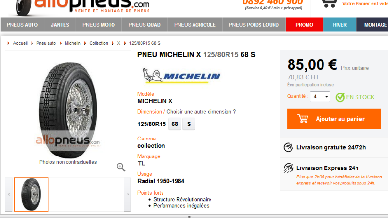

Messages : 1909
Re: Pneus 2cv en 125 ou 135 ...
Sans faire de Pub bien sur !
Cela me parai correct en tarif :wink:
williamm
Messages : 887
Ma deuche : 2cv6 de 1978
Message par williamm »
bonjour !
oui tarif correct pour du Michelin...340 euros les 4....hors Michelin 200 euros. Je reste hors Michelin, très corrects et gagne 140 euros ( quasi 3 pneus )….faites votre choix ! :enchante:
williamm a écrit :bonjour !
Je disais comme toi, et puis j'ai décidé de me payer deux Michelin pour commencer. Je les ai monté à l'avant. Le comportement de la voiture, 2 CV 6, est bien meilleur notamment en tenue de route, c'est sans comparaison.
