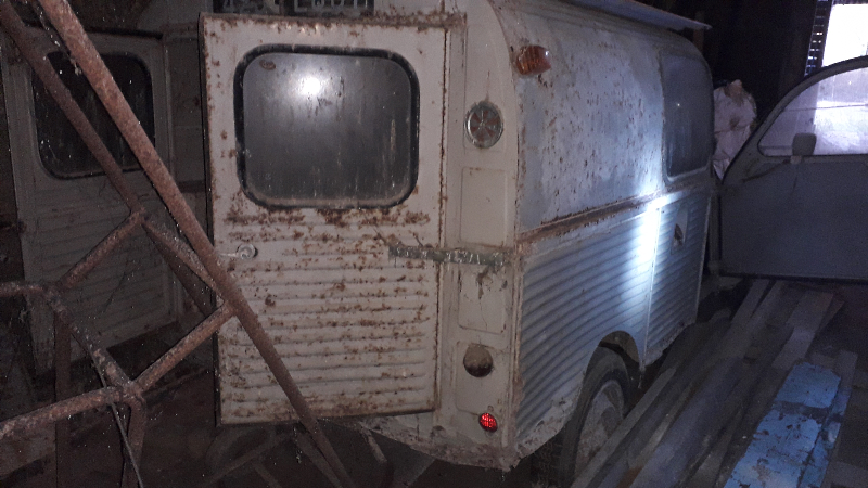

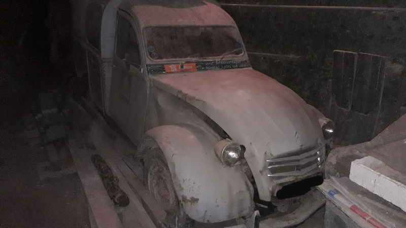

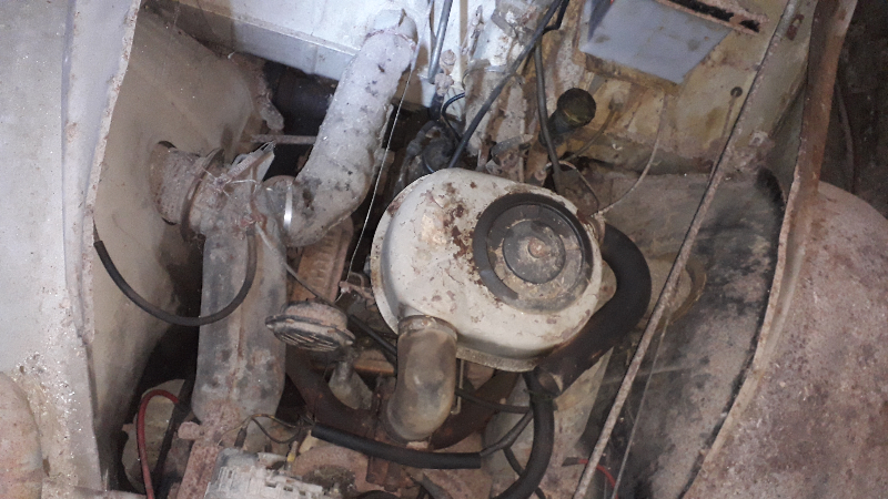

2CV fourgonnette (350 ?), entre 66 et 70, voilà nos déductions avec mon fils ainé. 78 000 km au compteur.
Bon, les planchers avant et support pédalier ne sont que des fantômes, en revanche le châssis n'a aucune pliure. Les traces oranges sont pour la plupart de la saleté. La corrosion au pied d'aile arrière est superficielle, la baie de pare-brise (malgré son scotch) est propre _volet HS. Donc il y a du boulot mais beaucoup moins que sur Émeraude :)

Apparemment ce peut être une AK 350 (est-ce que la caisse de la fourgonnette est à peu près de la même hauteur que la cabine ? On ne voit pas sur la photo).
L'immatriculation, si tu veux bien la donner, donnera la date de dernière immatriculation.
Pour avoir l'année de commercialisation, donne-nous le n° de châssis.

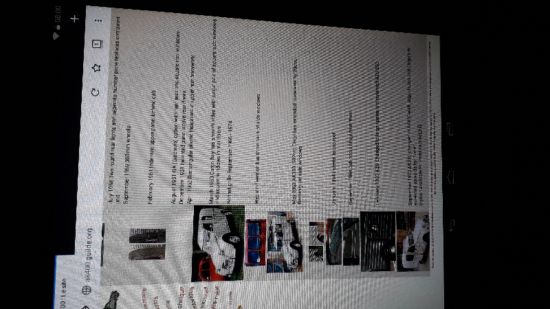

Alors, après avoir farfouillé sur le web, j'ai trouvé une copie de page anglaise. Cargo long en mai 1963, toit au-dessus du conducteur non plat janvier 1964, fin des portes suicide en décembre 1964 et panneau d'aile arrière à bande large en février 1969.
L'incertitude est réduite à 4 ans et demi.
