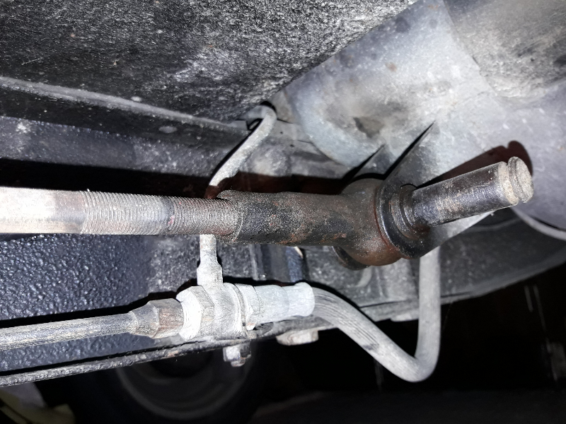

Réduire le jeu entre l'anneau de la bride de réglage et son axe 2cv?
Messages : 1907
Bonjour à tous :enchante:
Est il utile de réduire le jeu entre l'anneau de la bride de réglage et son axe
Math 2cv
Messages : 1187
Âge : 25
Re: Réduire le jeu entre l'anneau de la bride de réglage et son axe ?
Message par Math 2cv »
Si tu veux parler de l'anneau (l'embout) et sa goupille qui le retient, non ce n'est pas la peine. Il y a près d'une demi tonne exercée entre l'embout et son axe, alors il se mettra automatiquement en place comme bon lui semble suivant les déclivités de la route, justement il faut laisser ce jeu sinon ces pièces pourraient se bloquer dans certaines situations.
:salut: En espérant avoir répondu à ta question.
Messages : 1907
Merci Math pour ta réponse , je me doutais bien mais dans l'interrogation :???: j'ai préféré demander .
