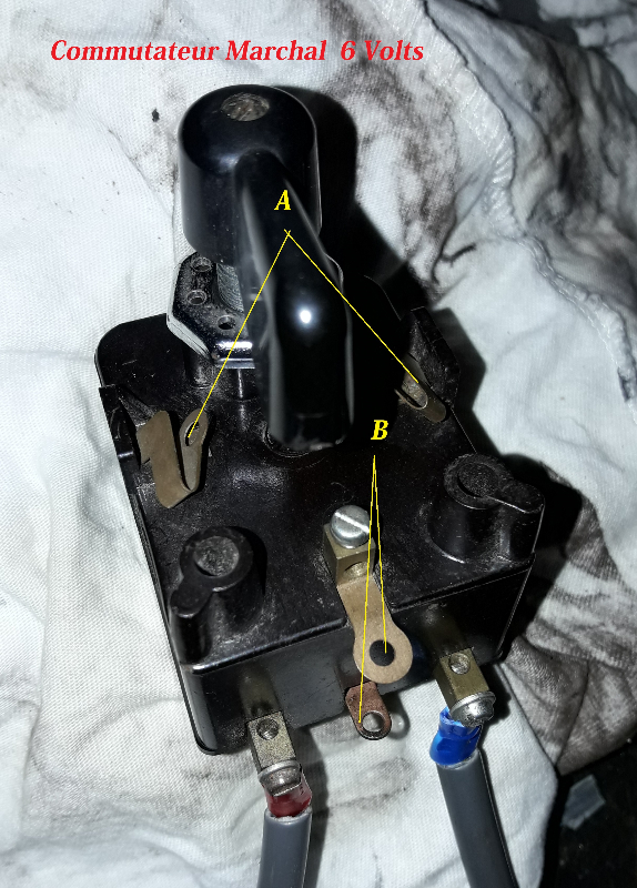

Bonsoir à tous ,
J'ai remis un commutateur de clignotants Marchal en parfait état en place sur la Panama , et refait une petite partie de la filerie qui a sérieusement vieillie :( , il y a apparemment deux emplacements qui ressembles à des portes fusible , sur l'ancien Marchal en place ( même modèle point de fusible ) d’où ma question ou je mets le fusible en position A ou B et quel tension de fusible .

En faite j'ai trouvé tout seul comme un grand garçon :ptdr: , A la lampe et B l'alimentation en 6 volts ........

C’est tout à fait ça.
J’ai le même que toi.
En a, la lampe, en b le fusible.

La lampe est utile dans la mesure où elle indique que ton clignotant clignote...
Tu sais quand ça marche et quand ça s’arrête. Elle clignote exactement comme le clignotant, que ce soit à droite ou à gauche.
Tu as mis le fusible ? J’en ai un mais je ne sais pas de quelle valeur, il est peint...

J'entends bien les clics clics du commutateur c'était pas cela que je me posais la question sur l'utilité de la lampe , pour le fusible sur le commutateur hs en place il n'y en avait pas ,je sais pas si cela est nécessaire du faite que j'ai passé mes clignotants aux Leids :???: .
Re: Commutateur Marchal 2cv
Ben, normalement, s'il n'y a pas le fusible le courant ne passe pas et ça ne devrait pas fonctionner ! :shock:

Effectivement, sur le mien, sans fusible ça ne fonctionne pas.
La lampe est utile car on peut arrêter le cligno en ramenant la manette au centre, ça ne clignote plus mais on entend encore de retardateur qui tourne jusqu'à ce qu'il se retrouve en position initiale.
