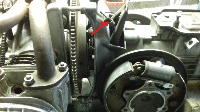

j'essaye une photo
Re: Huile pour butée embrayage 2cv
Bizarre, on dirait un morceau du câble d'embrayage...?? :???: Tu devrais mettre un chiffon pour boucher tes puits de bougie (ou une bougie !)
Messages : 11511
Oui on dirait un cable , bref il doit rien y avoir ici , vire le.
Pour le trou des bougies , le mieux c'est de remettre la bougie, sinon du papier essuie tout ou autre
c'est mieux que du chiffon ,pourquoi !!! le chiffon sil est aspirer dans le cylindre pour x raison va coincé les soupapes
le papier lui va brûler de suite est partir . :pense:
bref , David a raison tu devrait fermer le trou de bougie. :salut:

Sur une azam, la butée est graphitée si je me m'abuse, donc elle frotte contre le mécanisme d'embrayage , contrairement à une butée à bille qui tourne à la même vitesse. Si c'est bien un tube de graissage, la seule explication que je trouve est que le précédent proprio a installer un système de graissage de la butée pour diminuer les frottements avec le mécanisme. Ingénieux sauf si l'huile va sur le disque d'embrayage !!.
En tout cas , ce n'est surement pas d'origine, enlève vite ça avant que ça ne se coince quand le moteur tournera, ce qui peut vite devenir dangereux.

j'ai regardé sur ma doc je n'ai rien trouvé ,pourtant çà semble d'origine c'est un petit tuyau en cuivre dans lequel il y a un cordon genre ficelle ,ce tuyau est fixer sur la fourchette d'embrayage et descend sur la butée je pense que çà lubrifie genre goutte à goutte
c 'est idiot mais je n'est pas fait attention au remontage de la boite
Messages : 11511
deuche89 a écrit :j'ai regardé sur ma doc je n'ai rien trouvé ,pourtant çà semble d'origine c'est un petit tuyau en cuivre dans lequel il y a un cordon genre ficelle ,ce tuyau est fixer sur la fourchette d'embrayage et descend sur la butée je pense que çà lubrifie genre goutte à goutte
Tu a surement raison , c'est pour huiler les fixations de la buté graphite , sur les anciennes butée il se huiler avec de l'huile moteur ,comme sur les 403 /404
mais il y a plus se genre de butée ,on huile plus la fixation de la butée. sauf au montage :salut:

merci àvous tous je pense que Renato a l'explication

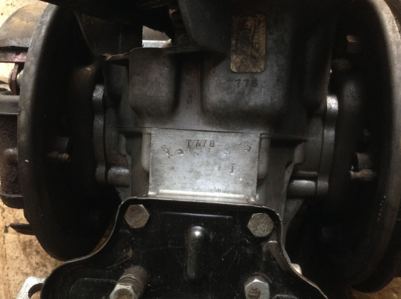

Bonjour Deuch89 , pourrais tu me donner la reference de ta boite comme sur cette photo , et me confirmer que tu as des tambours de 200mm ? .
Je ne me rappelle plus l'année de ta voiture.
Fred

Et éventuellement numero de fonderie carter sous bouchon vidange du type az 331-96

numero bte S 707
diametre tambour 225 6 boulons
année de la deuch 67

Ok merci par contre maintenant je suis perdu !
Moi de memoire c du 200 a 4 vis vu que mes cardans ne sont pas a billes
Hello bob rene etc 220 pour un deuch 67 c normal ou c des tambours d Ami ????

tambour FAV diametre int81mm et 200mm 4 trous AZUoctobre à decembre 65quelques vehicules seulement
tambour FAV 6 trous diametre 9,75 AZAM AZU depuis septembre 65
Messages : 11511
Fredjojo a écrit :Ok merci par contre maintenant je suis perdu !
Salut Fred , j'ai pas pu te répondre avant, hier je suis rentrer tard ,j'ai regarder un peut tout sans répondre.
Bref
Normalement , tout peut se monté tu peut avoir des tambours 200 en 6 trous , ou en 220.
en principe 4 trous ,c'est diamètre 200.
220 , c’est ait ,plutôt pour ami 8 AK doubles croisillons,
disons qu'une 67 équiper en tambour 220 , oui çà peut être normal.
Mais attend l'avis de Bob,ou dun autres , je te donne mon simple avis ,il y a eu tellement de modif dans cette période.
