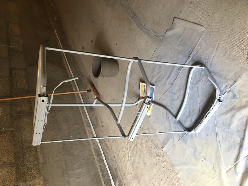

Bonsoir à tous.
J’ai réussi à sortir mes glissière en retirant (avec d’immenses difficultés !!!) et du coup j’ai décidé de tout démonter pour nettoyer l’ancien cambouis durci et refaire le système de déverrouillage de la crémaillère.
A ce sujet, tout semble bien aller.
En revanche, dans les rails, il y avait des guides en plastique, entourés chacun de 2 billes, soit 4 guides et 8 billes.
Sur les 4 guides, 1 est cassé et 2 sont complètement usés.
Ces guides sont en fait des petites baguettes de 4-5 mm de diamètre, comme des baguettes de cerf-volant.
Je cherche à les remplacer pour que les rails coulissent bien.
Savez-vous où je peux trouver ce genre de baguette ?
Merci pour votre aide.

Finalement, ne trouvant pas de guide en plastique, j’ai opté pour un guide en alu de même diamètre, et c’est parfait !
Avec un bon nettoyage, surfaçage et un copieux graissage, les guides et les billes font bien leur travail, une fois la crémaillère libérée, ça coulisse parfaitement, encore faut-il être à 2 pour régler la banquette.
Ouf !
La voilà repartie pour un tour.

C’est bien de la bidouille mais c’est bien fait.
Les 2 glissières de côté sont identiques (au sens symétrique) et celle du milieu différente.
J’ai des planchers rapportés c’est pour cela je pense, car les trous de réglage sont maintenant cachés.
La fixation se fait par 4 grosses vis prises dans les glissières latérales, traversant les renforts de plancher d’origine,
Au milieu, il n’y a rien, je pense que c’est juste pour rattraper la hauteur.
Ce qui est bizarre, c’est que le mécanisme de déverrouillage des crémaillères avait été soudé, ce qui empêchait le réglage de banquette.
J’ai tout dessoudé, maintenant, à 2, j’ai bien une course d’environ 10cm de réglage possible.
