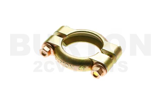

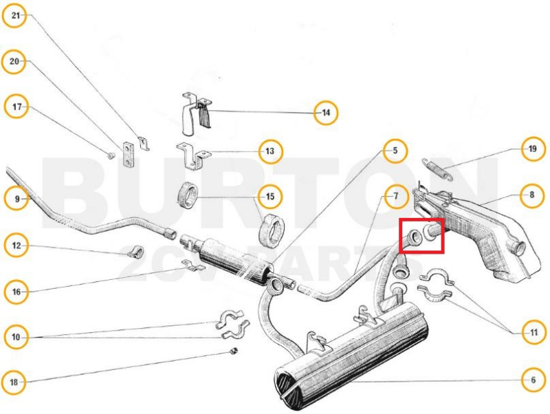

J'envisage donc de remplacer ce collier (et probablement les autres en même temps pendant que j'y suis - il me faudra 2 colliers en 49mm et un en 47mm qui va vers le cigare) par des colliers Burton dont la qualité est souvent vantée par ceux qui les utilisent.

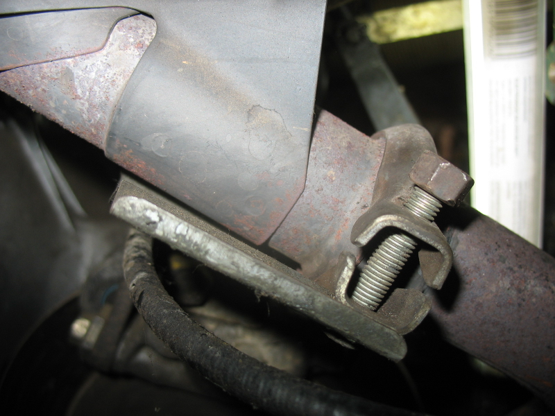

Une seule question : le collier en question (diamètre 49 pour le côté échangeur, entouré en rouge sur le schéma) est-il compatible avec la petite plaque en métal qui vient se greffer au collier côté échangeur gauche pour protéger le passage du cable de frein à main ? (tel qu'on le voit sur la 3ème photo)

Ben moi, je découvre qu'il existe une plaque de protection et je comprends mieux le sale état de mon câble !! :siffle:

C'est vrai qu'avec cette tôle, mon câble de frein av g (bien nettoyé depuis la photo de 2011) a une gaine qui semble comme venant de sortir de l'usine. C'était du costaud à l'époque quand même, y'à pas à dire !

Sans être d'une importance vitale, cette plaque métallique reste néanmoins de taille respectable et assez épaisse, elle joue le rôle de pare-chaleur. Comme souvent sur une 2CV, si Citroën l'a mise là, c'est que ça doit être utile, donc c'est une bonne idée d'en remettre une (ou d'en fabriquer une soi-même).
Je pense qu'avec le temps qui passe et les changement d'échappement successifs, cette pièce a peu à peu disparu de nos 2CV. C'est déjà tellement chiant de bien mettre les deux morceaux d'échappement bord à bord pour que ça tombe bien en face et que ça fasse étanchéité, alors en plus, s'il faut s'emmer..... :enerve: avec cette plaque à fixer en même temps !

J'ai peut être loupé un épisode à propos de cette pièces BURTON...j'ai acheté l'ensemble il y a bien 1 an ou 2, effectivement elles bloquent bien les éléments à raccorder et sont plus simples à serrer. Par contre je peux pas te dire pour la plaque...car pour moi aussi c'est une découverte :plus1:
Mais pas de miracle, sur mes pièces BURTON, comme d'autres, rapidement leurs surfaces est devenues piqués, comme une sorte de rouille de surface. Sur la photo que tu postes de la pièces, les vis sont bien en cuivre ? Pour moi c'était pas le cas, dont, idem rapidement corrodés...
Donc sauf si l'on parle pas exactement de la même référence de pièces proposés par BURTON, les pièces sont très efficaces, mais vieillissent moyennement (pas en terme d'efficacité, mais d'esthétique)

reve49 a écrit :Mais pas de miracle, sur mes pièces BURTON, comme d'autres, rapidement leurs surfaces est devenues piqués, comme une sorte de rouille de surface. Sur la photo que tu postes de la pièces, les vis sont bien en cuivre ? Pour moi c'était pas le cas, dont, idem rapidement corrodés...
Le fait que les colliers se piquent avec le temps ne m'inquiète pas spécialement. Si c'est trop neuf et trop clinquant sur la Deuche, ça fait trop voyant et trop tape-à-l'oeil :mdr:

Entre-temps, Burton m'a donné une réponse, ils sont effectivement très réactifs et répondent très rapidement au mail et en français en plus.
Leurs colliers "haute qualité" permettent bien l'adaptation de la plaque pare-chaleur. Donc c'est tout bon !
