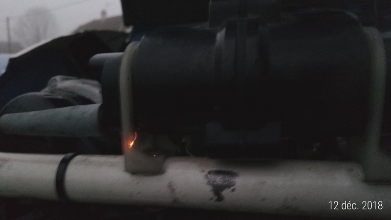

Salut avez vous déjà vu une bobine qui fait des arc électrique :???: j'ai fait un tour avec ma deuch et elle tournais comme une patate et en ouvrant le capot je voit plein d'arc électrique sur le bobine sèche :pense: sa... On me l'avais jamais fait

Je joint une petite vidéo que j'ai fait c'est beau et inquiétant à la fois

La bobine est morte... Isolant HS, manque d'huile.

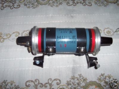

Depuis les années 60 les 2 CV ont une bobine en bakélite noire à bain d'huile, en 6 V et en 12 V. Ces bobines ont une bonne résistance.

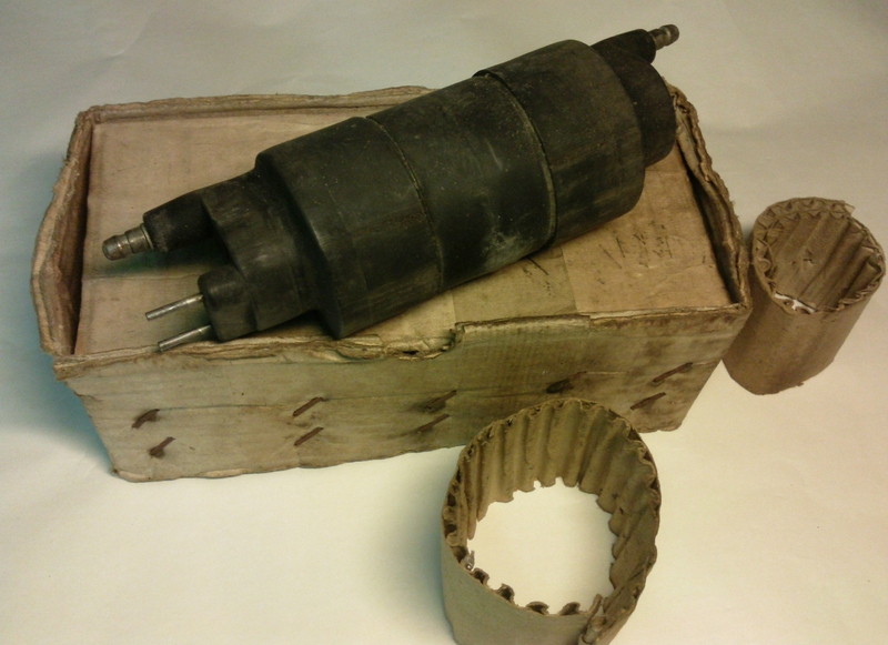

Avant, il y a eu la bobine ronde en caoutchouc, pas mal aussi.
Et encore avant la bobine triangulaire en tôle, très fragile.
La bobine en caoutchouc

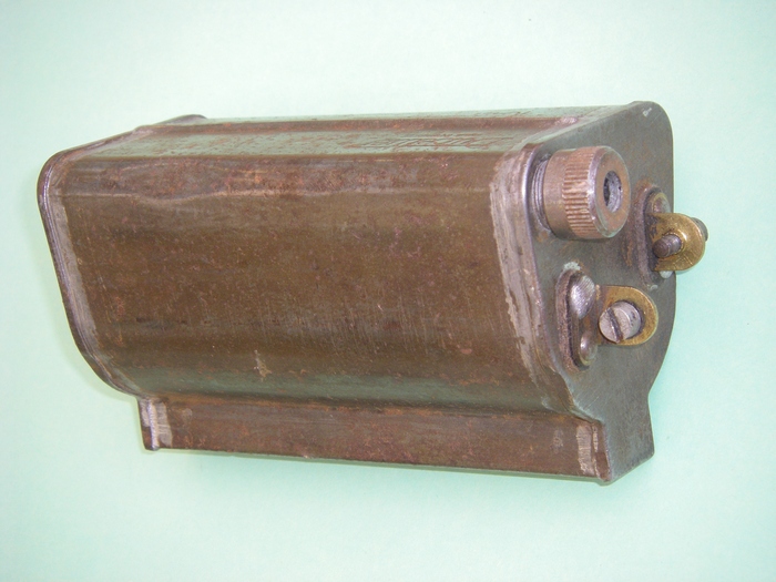

La bobine triangulaire des premières 2 CV

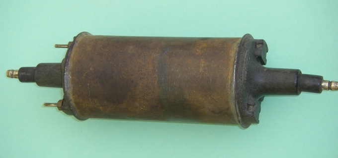

Et il y a aussi eu des bobines accessoires :
Bobine Ducel de Ducellier
Bobine Marchal
Bobine Marchal
Bobine Marchal.jpg (32.72 Kio) Vu 9622 fois
Et il y en a eu d'autres.....
