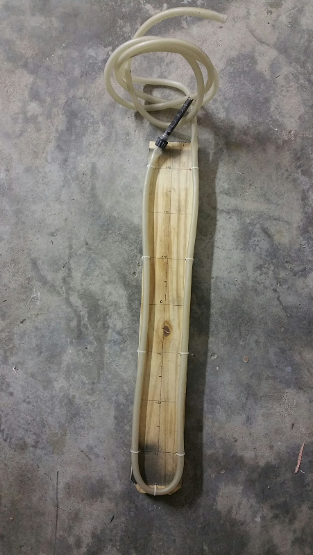

Outil pour mesurer la depression du reniflard
Il n'est constitué que d'une planche graduée (0 au centre et -30/+30) et d'un tube souple.

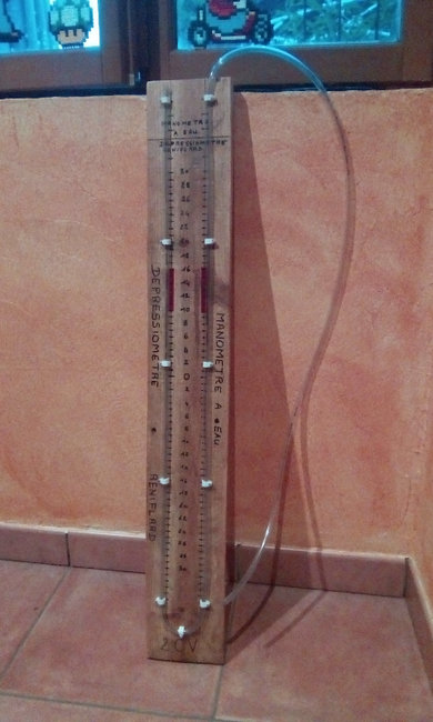

bonjour , je viens juste d'en fabriqué un , ci joint photo du modèle
Re: Moteur - Dépressiomètre reniflard 2cv
:salut: Verdô,
Merci pour se document, on voit bien les côtes, c'est super...

Les côtes n'ont pas réellement d'importance, pur peu que tu arrives à bien voir ta mesure !

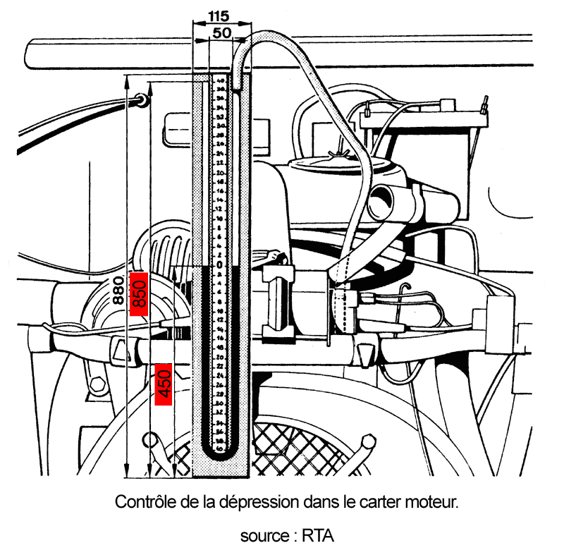

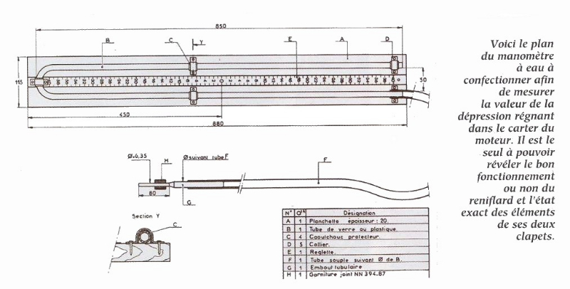

Il y a également ce plan :
En provenance directe de : http://2cv29.free.fr/depressio.html

Alors j'ai enfin eu le temps de fabriquer mon dépressiomètre. Plus qu'à l'essayer d'ici la fin de semaine...

Mikey 71 a écrit : Alors j'ai enfin eu le temps de fabriquer mon dépressiomètre. Plus qu'à l'essayer d'ici la fin de semaine...
Bha !!!! Pourquoi t'as pas mis la zone de bon fonctionnement en ... vert !! (plutôt qu'en rouge !!!)
En tout cas, il est bien plus beau que le mien ... :pouce:

Salut Deuchémoi, pourquoi ? J'y ai tout simplement pas pensé :boulet2: ....
Trop tard maintenant....

Alors pour le pastis, je crois qu'il sera mieux dans mon verre :lol: , pour la café, en grain ça sera mieux :mdrordi: et oui, deuchemoi, tu pinailles :lol: , j.e vais donc laisser mon feutre rouge :pouce:
Et je viens de faire la mesure justement, et je suis à 8. C'est un peux juste je pense, qu'en pensez vous ? Mon reniflard est fatigué ?

Oui 8 c'est juste au dessus du minimum 6 cm.
un bon reniflard ,monte a 15/16cm. :salut:
