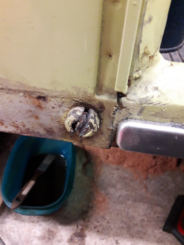

et à la lecture de la réponse de Bob 41 ( qui au passage à réalisé du bon boulot :pouce: ). Du coup hier je me suis attelé à se foutu écrou qui tourne sur l'aile coté chauffeur de la Panama , et voila la pièce que j'ai réalisé :pense: , l'objectif étant de ne rien couper en carrosserie et rien souder :non: ,

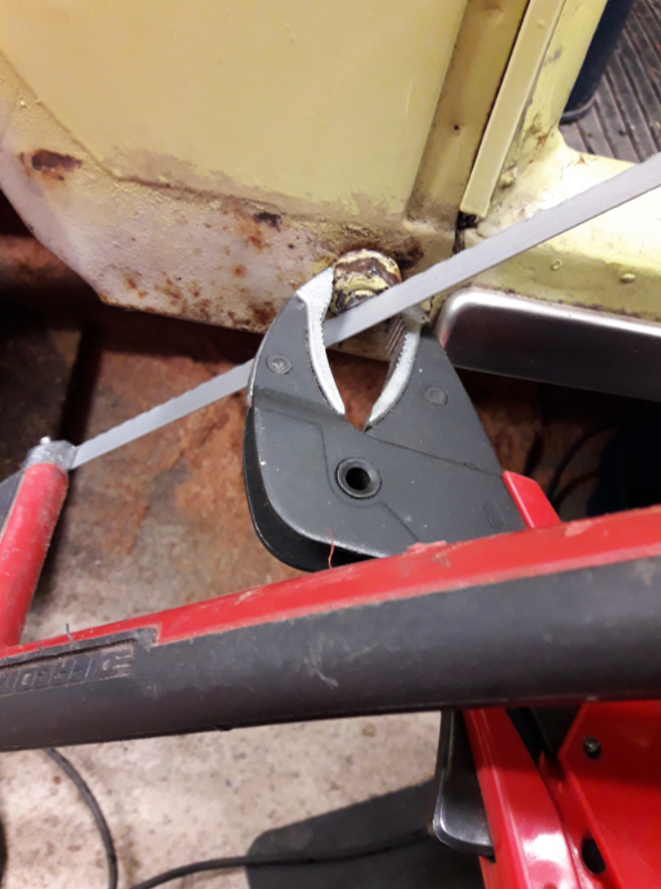

Première opération découpe de l'écrou par le millier pour pouvoir le séparer de la vis ,
[/i]

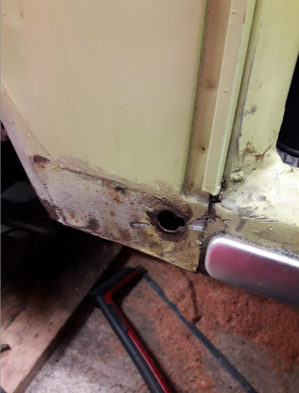

Un fois l'écrou coupé pousser la vis , elle sera récupérée par l'intérieur par le trou de 18 m/m ,

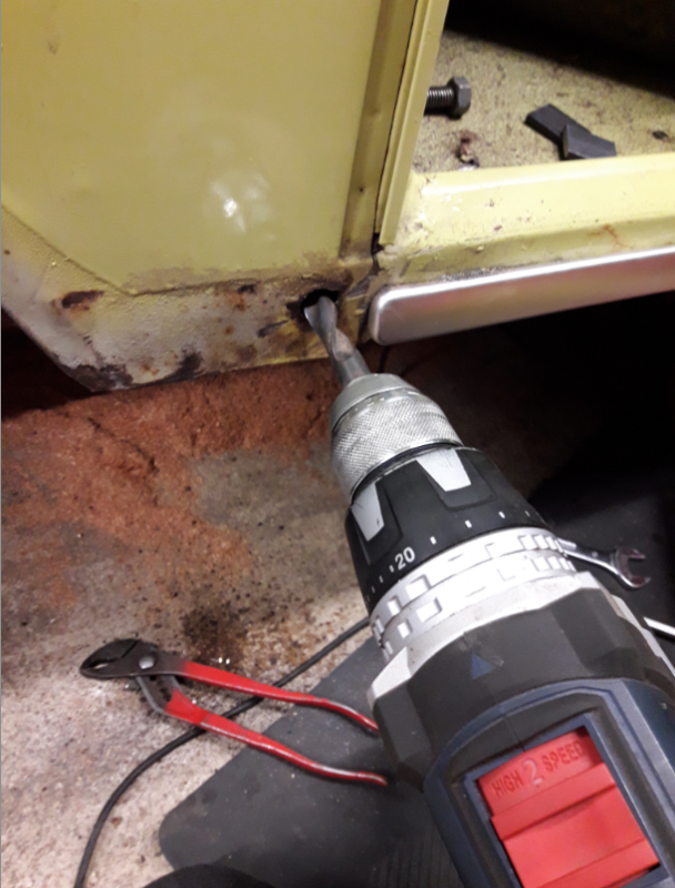

Percement du trou de 18 m/m,

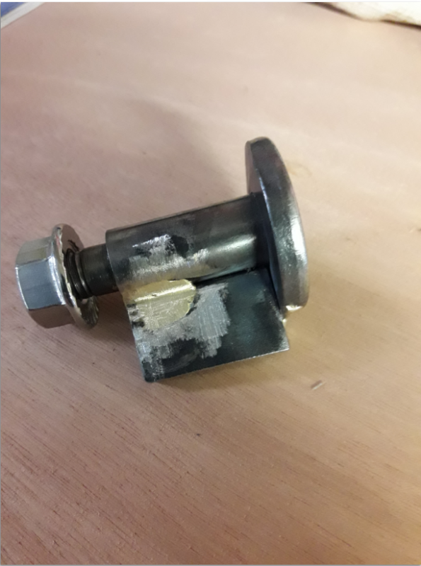

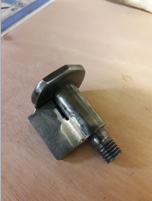

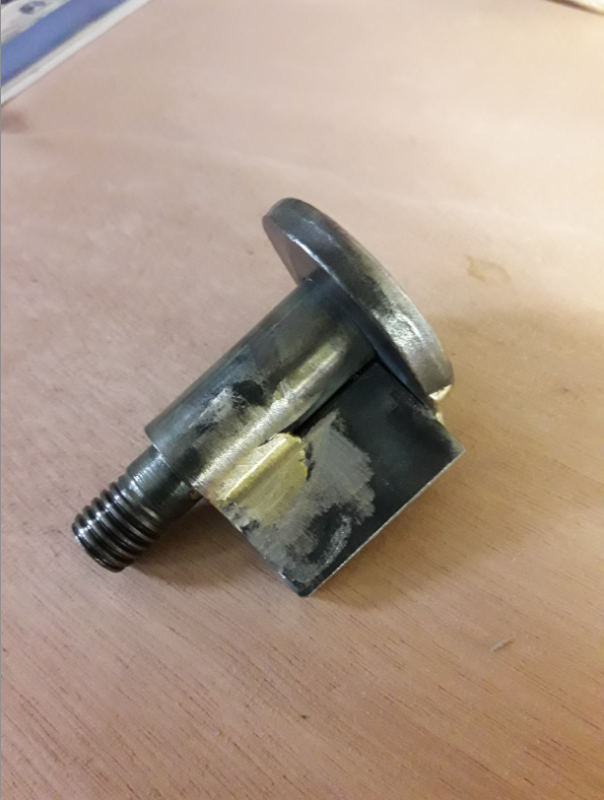

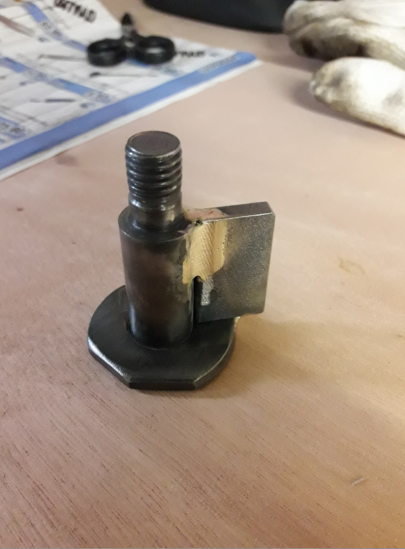

La pièce de remplacement ,
Ne pas oublier de tailler à l'intérieur l'emplacement du fer plat ,
Pour ceux voudraient se lancer dans l'aventure il faut environ 2 heures pour fabriquer peindre et ajuster la pièce sur l'auto .
La pièce se monte indifféremment coté gauche ou droit .

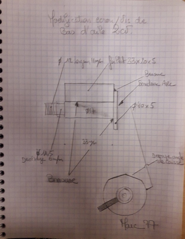

A la demande générale :fete: , les dimensions ,
Messages : 1909
Re: Remise en état ecrou/vis bas d'aile de la Panama .
Les dimensions :salut:
Explication du fonctionnement le décolletage va à fond en appui sur la tôle et le fer plat sert a se que la pièce ne bouge pas n'y au serrage n'y au desserrage , d’où l'importance de l'ajustage sur l'auto , perso elle tiens toute seul :siffle: ,
allez tous à l'établi :pouce: ..
[/i]

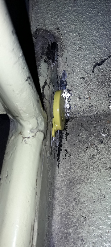

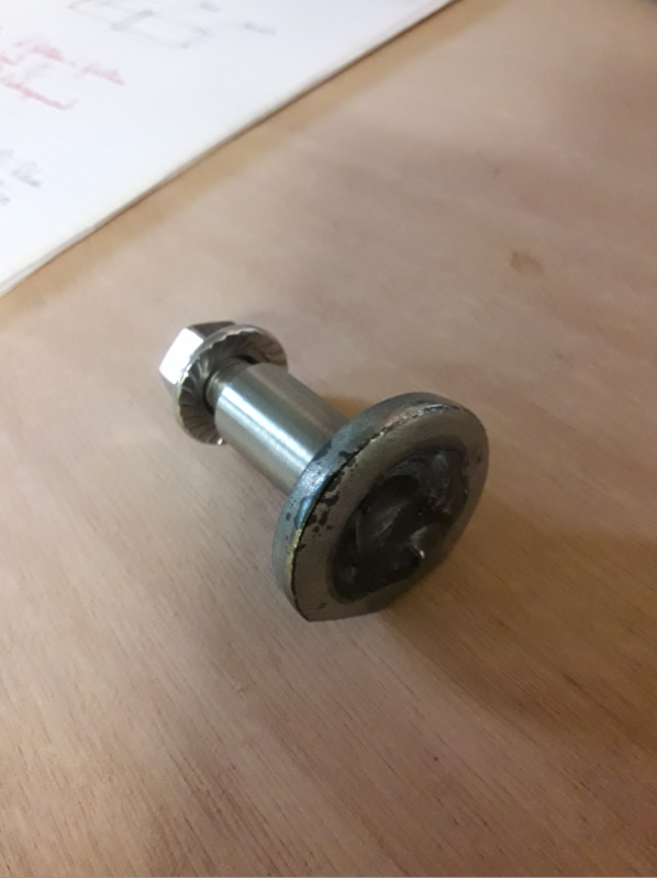

Ta pièce a un diamètre de 40, donc tu la poses par l'intérieur :???: C'est ce que j'avais fait en moins bien en mettant un boulon traversant (en dépannage !)
Messages : 1909
La pièce fait 17 m/m de diamètre , la rondelle fait 40 x 5 m/m de diamètre et vient en appui sur le renfort ( montant ) de caisse une fois que tout est renté dans le logement préalablement percé à 18 m/m ( pour avoir du jeu ) , j'ai pris le temps de bien ajuster tout ça et la pièce tient parfaitement , je l'ai rentré à la main en forçant un peu , le serrage et le desserrage se fait parfaitement et le tout reste démontable , j'ai même passé l'aspirateur par l'intérieur en passant par le trou de 18 en réduisant le diamètre du tube aspirant :mdr: histoire de :pense: ..
Pour info , l'axe utilisé provient de roulette de poubelle

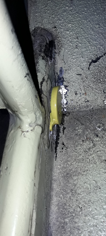

Je ne comprends pas ! :shock:
Sur ton dessin, la partie droite de la pièce opposée au filetage fait bien 40 mm de diamètre, et elle est soudée sur le corps de la pièce !
Après il y a une rondelle qui vient en appui sous l'écrou.
Ou alors, ce n'est pas 40 mais 18 qu'il faut lire :???:
Messages : 1909
Re: Remise en état écrou/vis bas d'aile de la Panama et autres 2cv.
Voila c'est plus explicite avec des photos

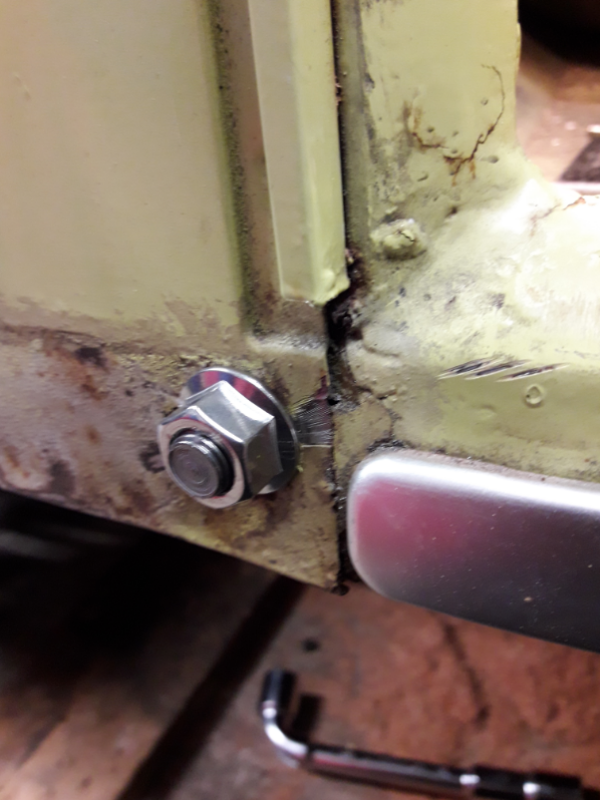

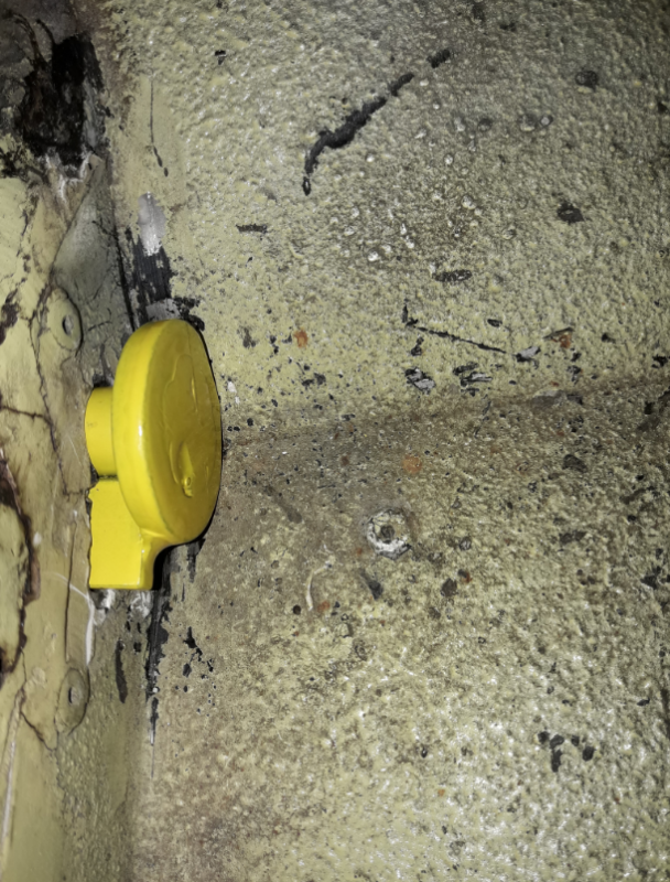

La pièce rentrée à fond ,
La pièce à demi rentrée ,

C'est bien ce que j'avais compris et dit : tu as mis un boulon traversant, un boulon un peu spécial mais un boulon quand même, c'est à dire une vis et un écrou....
Moi, je l'avais fait en dépannage avec un boulon classique mis à travers le montant.
Mais comme ça c'est plus joli, plus compliqué, mais plus classe :ptdr:
:salut: .
Messages : 1909
Oui Bob dans l'idée bien sur on se rejoint :pouce: , pour ma part je voulais rien découper et rien souder et que cela soit démontable et surtout facile à installer , de plus avec le décolletage ça fait une pièce d'appui au serrage sans tirer sur l'ensemble et vissage et dévissage sans avoir à prendre deux clés .
