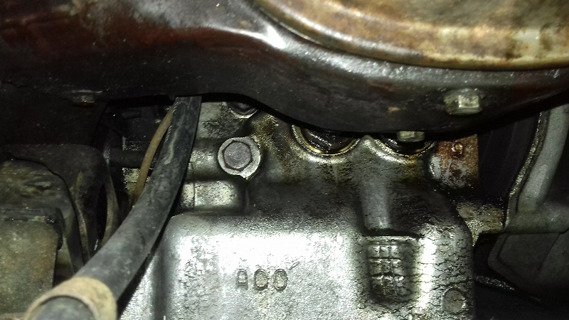

au CT fuite d'huile au niveau de la boîte au niveau moteur. goutte d'huile principalement à terre côté gauche et un peu sous le carter.
visuellement le reniflard suinte un peu.

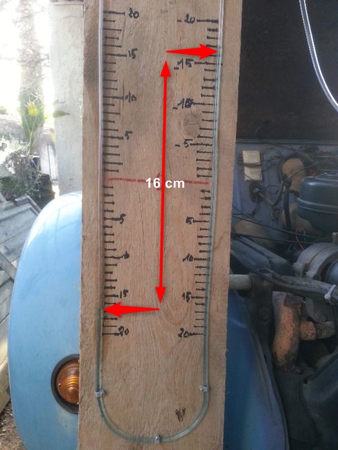

j'ai pris la pression au ralenti cela ne dépasse pas le 2 cm.

Tu peux commencer par demonter les ailes ( si ce n est pas déjà fait) afin de regarder sur les côtés de ton moteur si les goutes dont tu parles ne viennent pas des joints lunettes ( sur la mienne qui a été redémarrée un peut comme la tienne ils étaient en cause) donc je les ai changé et j en ai profité pour remplacer le reniflard car les caoutchoucs durcissent a l intérieur et maintenant plus de fuites.
Ps si ta fuite vient des joints cités précédemment il te faut sortir les culasses et faire super gaffe en les remettant en place de bien positionner les tubes.

PLUX a écrit :
Ce kit de réparation....c'est vraiment efficace?
A toi de le dire :
- Avant : reniflard hs : 2cm ou 3cm
- Après : reniflard refait :
Dépressiomètre Ralenti.jpg (68.23 Kio) Vu 10188 fois

Message par PLUX »
Ha oui quand même.
Donc pas la peine d'acheter un neuf

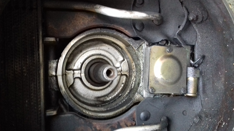

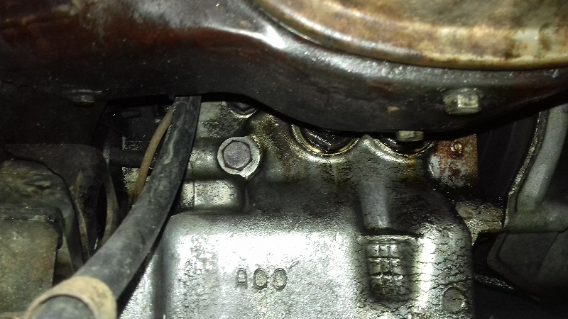

bon voilà le reniflard déposé et démonté.
quel amas de merde (ok je devrais choisir mes mots, mais dans ce cas....)
je me demande comment je vais enlevé tout cela.
Bon je joins 2 photos, prise au démontage, de l'hélice du ventilo et des ailes,
à votre avis:
- fuite ou non au niveau du joint spy ?
- fuite ou non au bas des cyclindres ( le dessous des caches culbu est sec comme les champs cette année)
merci de vos avis

Message par Clem »
C est gras vers les joints lunettes

Message par PLUX »
humm je trouve aussi.
un reniflard défectueux peu faire suinter, non?
une chance de ne pas tout démonter?
côté joint spy?

Quel écrou?
Pour remonterle reniflard, il y a 2 demi bagues avec un pas de vis et une bague.
Pour remonter jel'ai fait sur un table.
Aurais je oublier un truc?
Peut être pas assez serré cette bague?
D'autre part il y a un truc que je ne comprends pas sur la mesure.
Si je place la main sur le tuyau de la jauge il y a de l'air qui en sort. Alors comment peut imy avoir aspiration du liquide?
