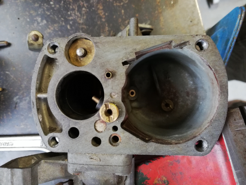

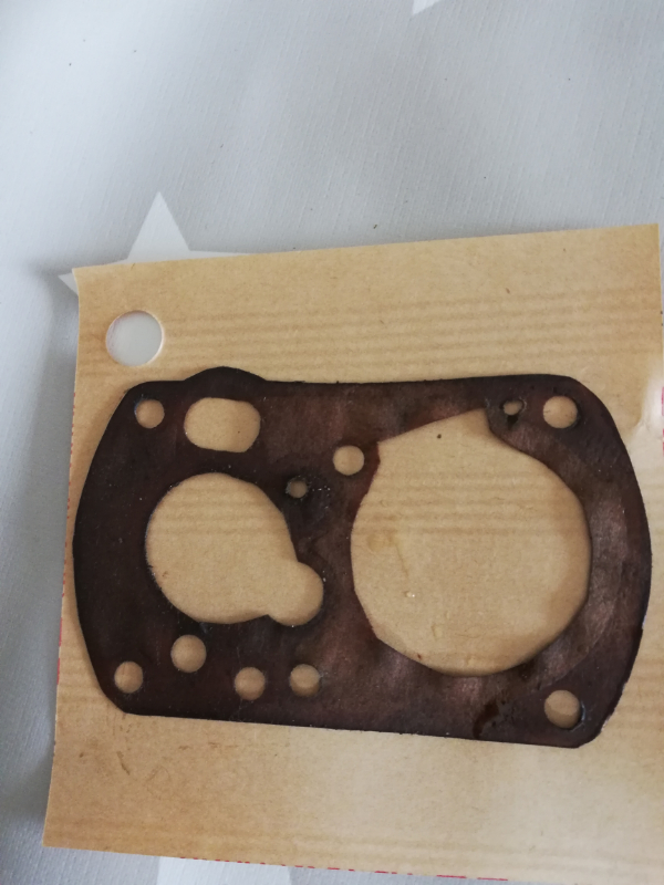

Si ta voiture cale a la décélération , d'après ta photo tu a un carbu avec frein de ralenti, et il ma l'air
en position fermer la tige sur le piston, et je suis pas certain que tu a le bon joint ,faudrait une photo du dessus de carbu sans le joint
et avec le joint a coté pour voir les trous si tout correspond,
Ta vis de ralentie et complètement desserrer essaie de la remettre au régime 900 tours . :salut:

Ben si René, le joint est bon ;
Par contre le dash-pot ne doit pas fonctionner, piston grippé... :???: la tenue du ralenti en est fortement perturbé et impossible de le régler correctement ( expérience vécue). Il faut démonter le dash-pot et décalaminer doucement l'intérieur de la colonne ainsi que le piston en y allant doucement avec de la laine d'acier triple 000...bien nettoyer à l'essence et à l'air comprimé. Le piston doit coulisser librement.
Pour sortir l'ensemble, rondelle en cuivre, tige, ressort, piston; c'est délicat mais on y arrive. avec une pince étau serrée modérément sur la tige, tirer vers le haut par petits coups; ça doit sortir...

Ben moi je trouve que sur ton joint il manque un trous !! a coté du diffuseur il y a un trous ,qui doit être bouché
part le joint, et bien sur ,débloqué la tige du frein de ralentie , et voir les prises d'air aussi . :salut:

Pour le joint, il me semble aussi qu'il manque un trou, mais je ne suis pas spécialiste des carbus...

J'ai regardé ce trou effectivement, il ne semble communiquer avec rien.Quand j'envoie du nettoyant frein en pression, ça ressort par le haut... :???:
Je vais regardé sur mon carburateur qui lui fonctionne bien ...
Je viens de démonter mes deux carburateurs 28 CBI , celui du moteur de rechange et celui du moteur de l'AZAM, donc deux carbus qui fonctionnent normalement ; ce trou ne semble servir à rien, les deux joints que j'ai sorti ne sont pas percé à cet endroit.
