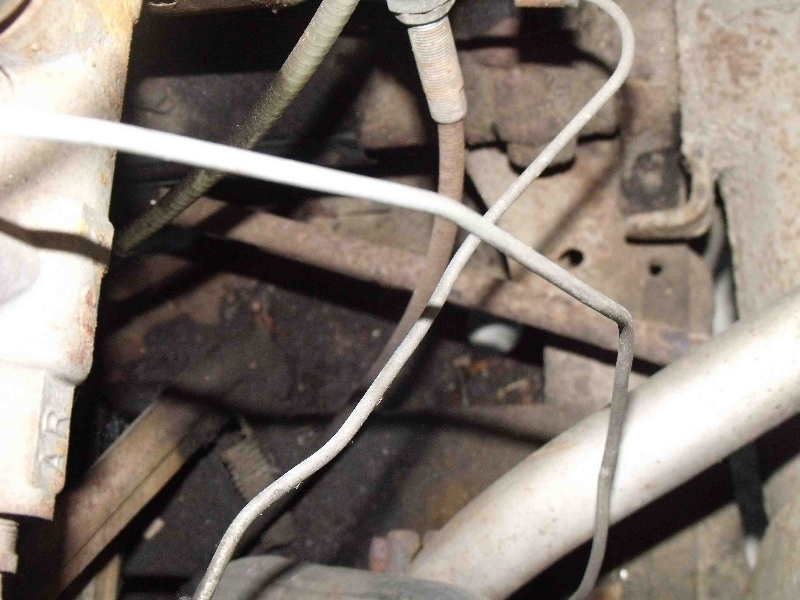

Que dire ... Quoi faire ? Est ce que cela fait parti du chassis.
Merciii
Re: Que dire quoi faire châssis 2cv
Oui ce sont les ailettes pour le refroidissement du moteur, quasiment aucun rôle sur la rigidité du châssis

papy deudeuche a écrit :Un traitement s'impose quand même
Bonne journée
Dit moi ... Que feriez-vous ?

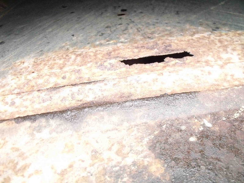

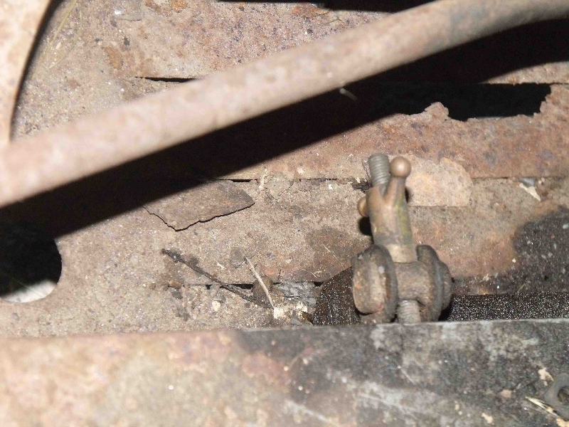

Message par François44 »
Au vu de l'état de cette tôle, je m'assurerait quand même de l'état du reste du châssis... :roll: et pas simplement de l'aspect extérieur...
Oui, je les ai vues... Si globalement il semble sain, je trouve qu'au niveau de cette tôle sous moteur, les flancs du châssis sont recouverts de traces de corrosion... Peut-être de surface uniquement mais j'ai vu pas mal de châssis qui semblaient très corrects vus de l'extérieur et qui ont plié parce qu'à l'intérieur la rouille les avait trop affaiblis. Celui de ma 2cv présentait mieux que ça même , mais le jour ou on est monté à 4 dedans, il s'est plié (longeron droit entre l'essieu et le cardan) en moins de 5km.... :roll:

Message par papy deudeuche »
Je suis d'accord avec François
va voir un peut plus loin ,fait nous des photos de tes planchers
on pourra t'en dire plus
