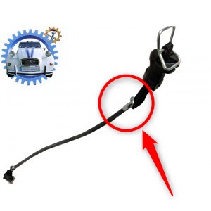

En fait, la première partie de la sangle (en toile) est fixée sur l'élastique qui traverse la barre, via une espèce de crochet ! C'est cette liaison qui se bloque dans l'embout de barre !
De mémoire, pour rentrer tout ça, il faut dévisser les vis qui maintiennent le crochet de fermeture
et ensuite tirer sur l'embout pour le sortir de la barre !
Il suffit alors de le débloquer et de remettre tout en place !

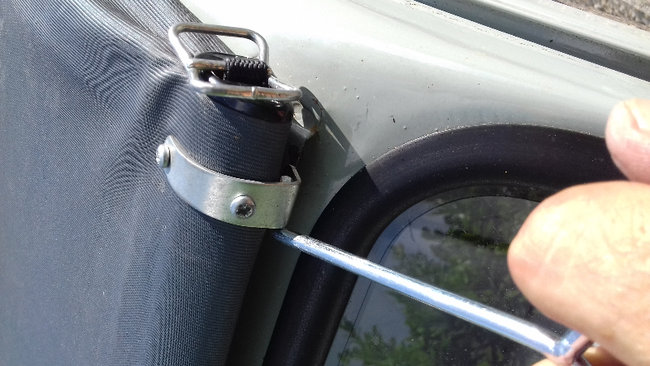

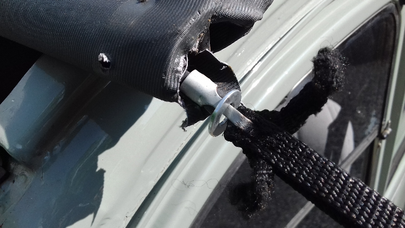

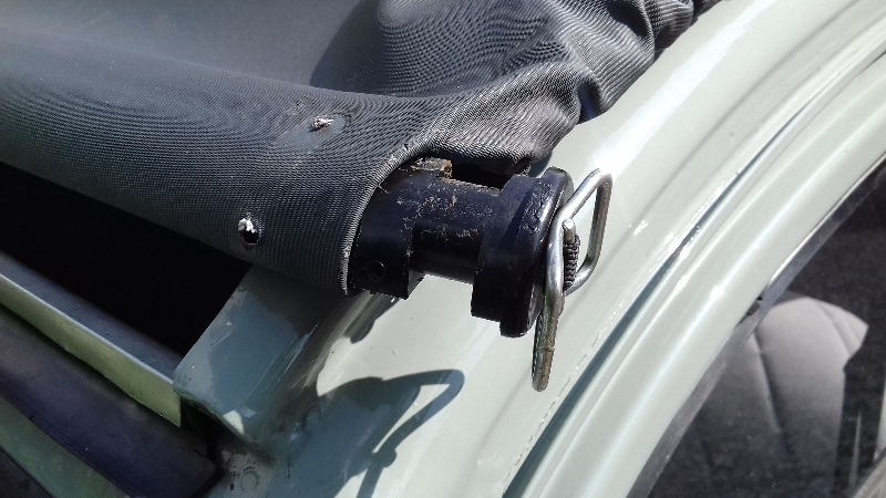

Merci pour vos judicieux conseils, j'ai en effet sorti l'embout noir, et le crochet reliant l'élastique à la sangle s'était écarté (entrouvert) et coincé dans la fente de l'embout plastique noir. J'ai remis en place, refermé le crochet, vérifié sangle et élastique (quasi neuf...ouf!) et remonté sans trop de mal le tout.

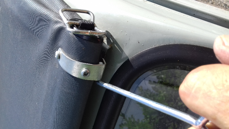

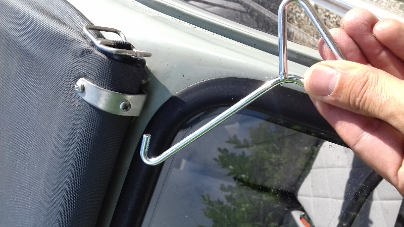

Enfin, pour éviter de nouveau ce désagrément, j'utilise dorénavant un outil très pratique pour tirer les crochets de la barre de la bâche et le sortir ou rentrer dans les pattes du haut de la baie, il s'agit tout bêtement d'une clef utilisé pour tirer les ressorts de trampoline (Décathlon) ! de petit diamètre, le bout retourné se glisse sans forcer entre le crochet et la patte, et il suffit de tirer et positionner en face de la patte, puis relâcher en poussant dans l'axe. Ainsi, je ne sollicite plus du tout les perfides sangles, à part pour crocheter la bâche enroulée en mode cabrio !
La clef reste dans la voiture, et le tour est joué !
Encore merci pour vos avis et conseils, et bonne route....en pattes bien sûr ! :D

illustrations.....

suite...
Re: sangle capote 2cv6 détendue ...Help ! réglé !
Content pour toi qu'il n'y ait pas eu de dégâts.
Astucieux ce petit crochet. :clap: Je vais aller en acheter 4, un par voiture concernée.

En effet, mais je sais pas si dispo à la vente...perso je l'ai pris suite installation du trampoline de ma fille ! Bonne chasse !
gorneton a écrit :En effet, mais je sais pas si dispo à la vente...perso je l'ai pris suite installation du trampoline de ma fille ! Bonne chasse !
Je vais allé voir, s'il n'y en a pas, c'est pas trop difficile à fabriquer.
