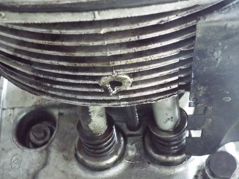

Dimanche en rentrant ma A au garage après une petite balade de 20 km environ, je constate une flaque d'huile sous le moteur.
Ca goutte sous la tôle arrière de prise de chauffage (sur laquelle se fixe le manchon de chauffage). Ca goutte au point que je dois mettre une boite pour récupérer l'huile :shock:
Ce matin je vais voir de quoi il s'agit. Ca ne goutte plus. Je mets le moteur en route, ça goutte aussitôt.
Je regarde sous la voiture : ça ne semble pas être les joints lunette ni le joint de cache culbuteur ; j'ôte le ventilo pour voir les arrivées d'huile à la culasse : c'est pas ça non plus.
Du coup, j'enlève l'aile pour voir plus clair et je démonte la tôle de prise de chauffage.
Et je vois bien la goutte, elle semble provenir du trou de la vis de fixation de la tôle. Ce trou n'est pas débouchant évidemment, la fuite se situe donc au niveau de la culasse.
Serait-ce la culasse qui est fendue ? Quand pense les spécialistes (pour moi c'est ça :( )
De fait à quelques km de chez moi, il s'est fait un bruit sourd à l'accélération, j'ai pensé à une fuite d'échappement, mais il ne semble pas y en avoir. Et la voiture ne tirait plus ; déjà qu'une A ça va pas vite, mais quand même à 60 km/h, là pas possible de dépasser le 30. Par contre le moteur démarre sans problème et tourne sur les deux cylindres.
Je vais dans un premier temps enlever le collecteur de refroidissement, je verrai mieux, puis ôter la culasse.
Je vous tiendrai au courant.
Une ch'tite phot là où ça goutte :

La conduite d'huile à t elle sauté ?
Est ce bien sous la culasse ou sous la chemise ?

Salut bob
Pour la fuite se trou et borgne ,il communique pas avec la culasse , mon avis il peut y avoir deux chose
soi ta culasse c'est fendu ,!! ( chose que je crois pas trop ), soi un tube enveloppe qui c'est percé ,çà c'est possible
pour la perte de puissance , contrôle d'abord la routine !! tringle d'accélérateurs allumage , puis carbu ,
Pour ta fuite , essaie avant de déculasser de localisé la fuite d'où elle viens , niveau tube enveloppes serrage de la culasse !
sinon après une fois la culasse déposer a part une grosse cassure tu risque de rien voir a l'œil nu , :salut:
( Contrôle aussi ton radiateur d'huile et c'est tuyaux ,avec le ventilo il peut te balancer de l'huile sur les ailettes de la culasse
bref fuite d'huile faut contrôler tout ton circuit d'huile . cherche pas le filtre a huile sur ta A il y en a pas :lol: )
Re: Fuite d'huile sous la culasse
Salut René.
Oui, oui, c'est pas le trou.... :mdr: et c'est bien sous la culasse, et ce n'est pas une conduite d'huile.
Effectivement, à la réflexion, je ne pense pas que la culasse soit fendue. En revanche un tube enveloppe desserti, c'est plus probable.
Pour le réparer et le re-sertir il me faudra un outil spécial !
Non, ce n'est pas le radiateur d'huile non plus. J'ai eu ça il n'y a pas longtemps sur une AMI 6, effectivement ça met de l'huile partout, mais plutôt à l'arrière du moteur.
Attendons le démontage, cet après-midi sans doute...

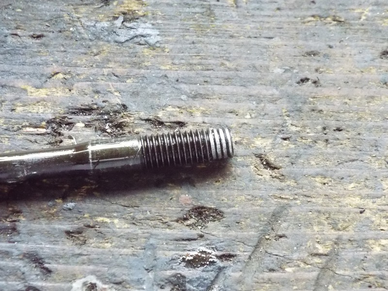

Ca y est, j'ai démonté la culasse, ça va vite, et j'ai trouvé !
Aussi inattendu qu'improbable :???:
Le pas de vis du goujon inférieur de fixation de la culasse est foiré. :shock:
Il était complétement desserré. La culasse ne tenait plus que par les deux goujons du haut et...par la pipe d'échappement :mdr:
Quant au jeu des culbuteurs, pas loin d'1 mm ! Et ça marchait quand même.
Hier j'avais donc entendu un boum, j'avais cru que c'était l'échappement, et non c'était la culasse qui venait de se desserrer.
Je vais remplacer ce goujon et remonter. Pas tout de suite, il faut que je réapprovisionne des joints.

:salut: Bob
Tu dis que ce goujon est foiré mais le filetage dans la culasse ne dois pas être en super état non plus ? Auquel cas le remplacement seul du goujon ne résoudra peut être pas le problème , il faudrait peut être réparer le filetage de la culasse ?
Je dis ça mais je ne sais pas trop ? :???:

lucky40 a écrit ::salut: Bob
Le goujon est fixé dans le bloc ; de l'autre coté, coté culasse, c'est un écrou borgne. C'est de ce coté que ç'est foiré. Effectivement l'écrou doit avoir aussi un coup et j'ai prévu de le changer aussi.
Ok tout ira bien effectivement avec des pièces en bon état :pouce:
