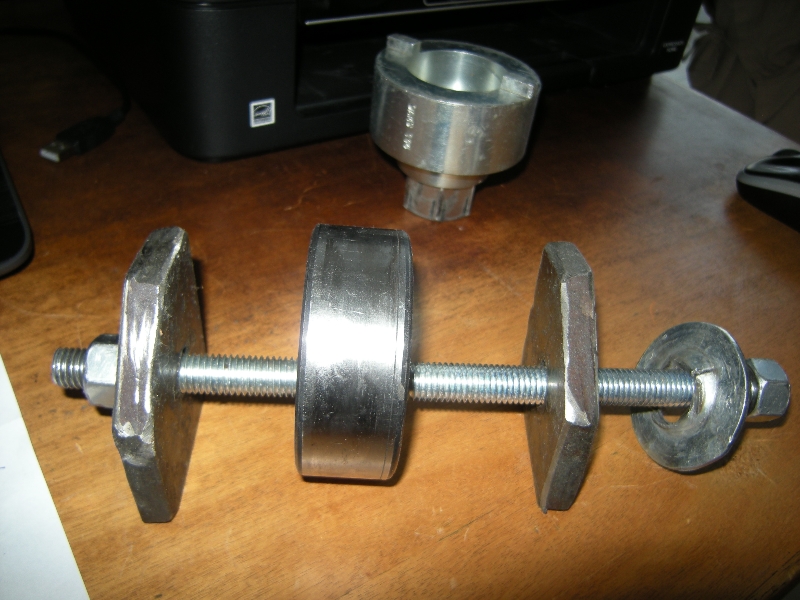

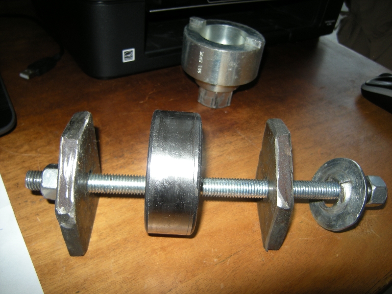

Moi j'ai çà , tu veut la clé de 44 , ou cette appareil , moi je suis loin Istres Aix !!!
voila la photo de l'outil, cette clé c'est pour débloquer la bague a ergot , le roulement se sort soi au marteau, soi a la presse,
et le remontage du roulement neuf , uniquement a la presse , on tape jamais sur un roulement neuf , Jai la clé de 44 aussi !! si tu a besoin.
Dit moi si tu veut !!!, tu viens les chercher , et tu me les retournera au même endroit , je te fait confiance . donne moi ton tel en privé
et on se fixe un RDV au pont romain de st chamas , :salut:
Messages : 11511
Re: cherche clé à roulement 2cv département 13

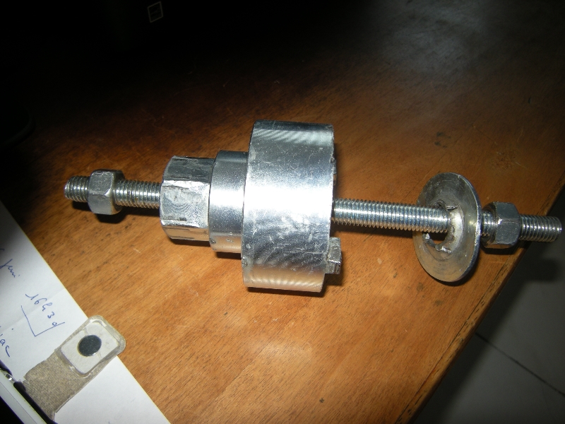

j'ai fait c'est deux petite plaque , avec une ancienne cage de roulement en te servant uniquement
*de la tige et les cales comme sur la photo , pour remonter ton roulement neuf , c'est la presse a Renato :mdr: mais tres efficace .
