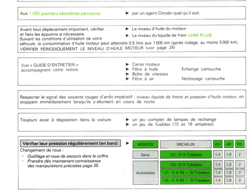

Pour une 2CV6, dans le manuel de la 2CV il est dit que tu peux monter du 125/15 ou du 135/15
Personnellement j'ai des Toyo 135/15 sur ma Dolly, et je ne m'en plaint pas
Sur route sèche nickel ... Sur route mouillé j'ai appris à aller moins vite :mdr:
Pour la hauteur euh... 135R15 :oops:
De ce que j'ai pu voir c'est du 80

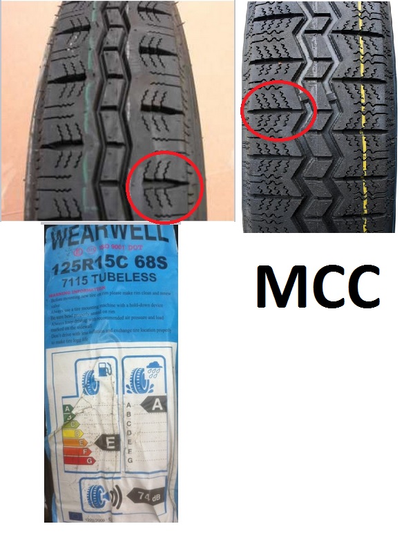

Wearwell, ça ressemble énormément à ceux de M2CC (ou plutôt l'inverse :mdr: ) Est-ce que ce sont les mêmes ? Si oui, les 20000 km de mes M2CC me restent un peu en travers.
Si tu regardes bien, j'ai l'impression qu'il y a quand même une petite différence entre les deux dessins des pneus
Les extérieurs de la bande de roulement sont différents
Re: Quel pneu pour ma 2 CV 6
Ah oui, exact, ce ne sont pas les mêmes dessins...
