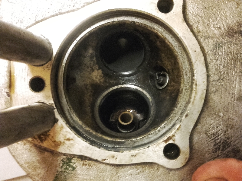

bonjour a tous j' ai récemment fais l'acquisition d'une 2cv a restauré et j'ai commencer par la remise en route du moteur mais celui ci claque coté gauche face au véhicule.
Le bruit de claquement augmente quand j'accélère au niveau du carburateur.
j'ai donc :
pris les compressions a chaque cylindre moteur chaud et il en ressort 7,5kg(je pense que la segmentation est hs)
sorti les culasses et vérifier les tiges de culbuteurs et sorti les soupapes
enlever les cylindres/pistons les cylindres ont quelques rayures peu profonde et les pistons sont de couleur marron...
il n'y a pas l'air d'avoir de jeu dans les axes des pistons ni dans les bagues de pied de bielles
les pieds de bielles on a peu prés 1mm de jeu de gauche a droite quand on est en face des cylindres mais pas d'avant en arrière.
j'ai aussi fais une vidange et filtrer l'huile et je n'ai pas de dépôt
Avez vous une idée d'où le problème pourrait venir?
merci d'avance a tous

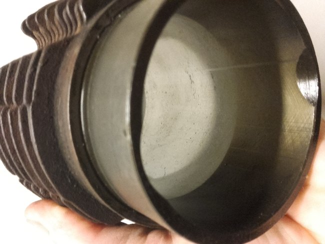

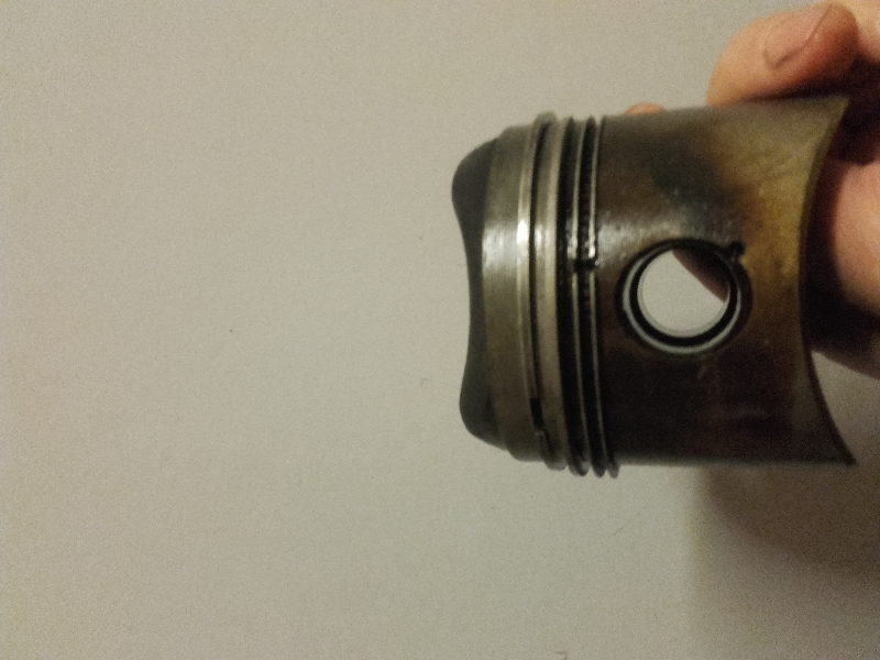

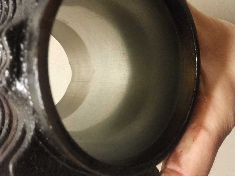

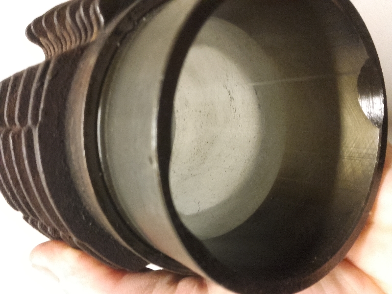

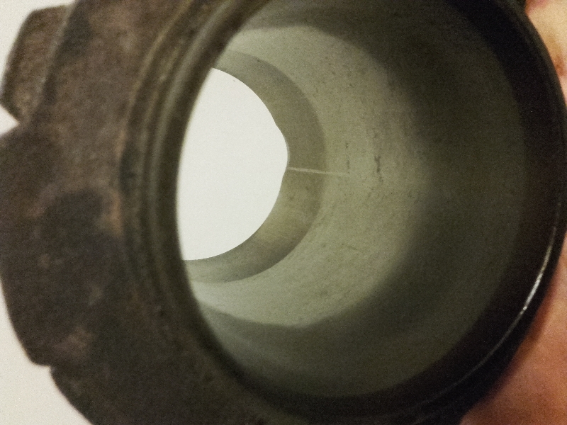

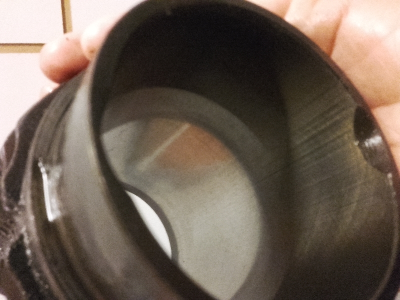

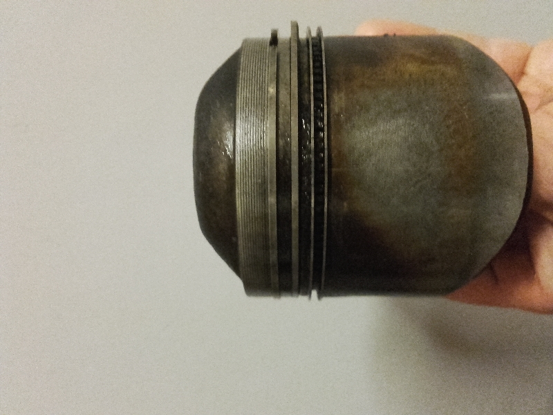

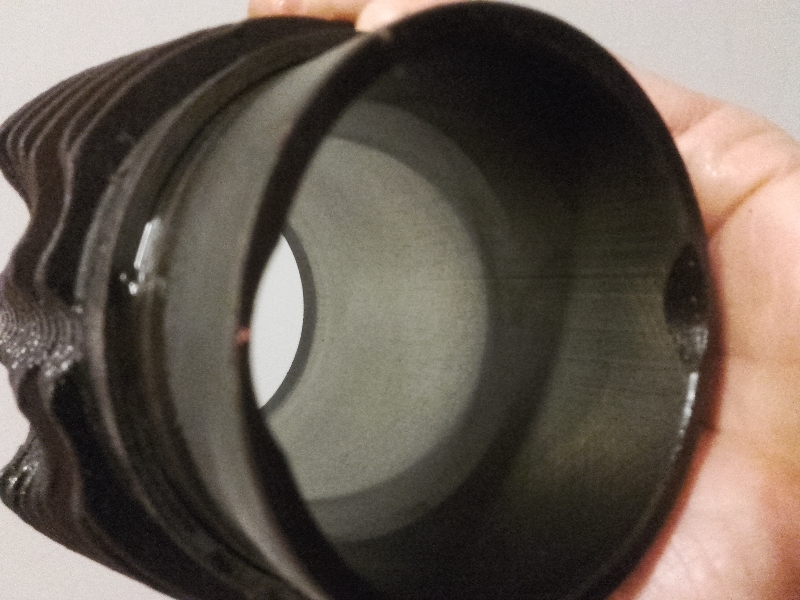

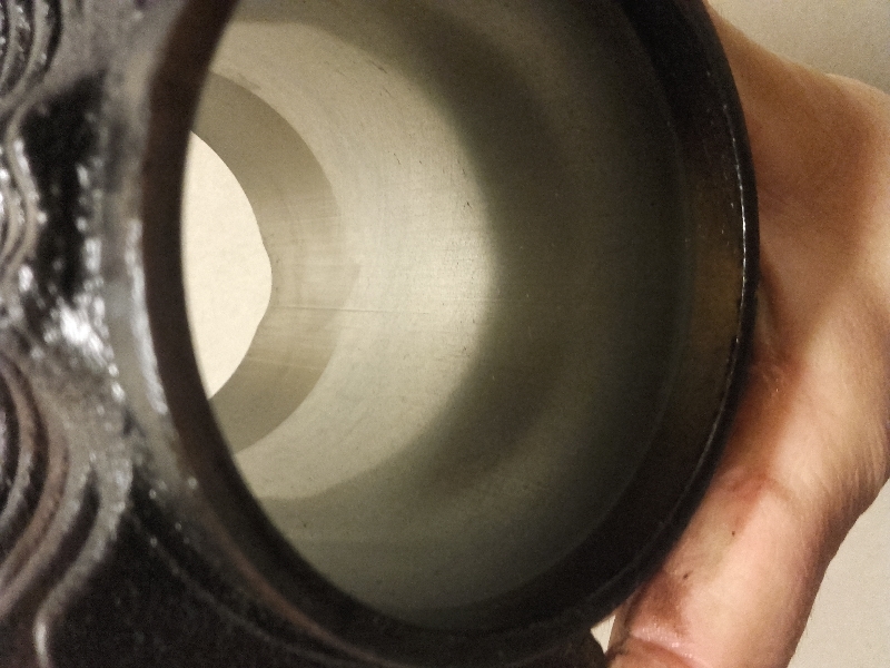

Bonjour comme convenu j'ai fais des photos.merci

Tu sais ce qu'il te reste à faire, une usure des segments peut justifier une partie, mais pas tout, c'est une conjugaison de causes qui donnent ce résultat. :salut: :salut:

Messages : 11511
Re: claquement moteur 2cv
Salut je donne mon avis ,
Vue tes photos , tes chemises me semble rayer , c'est plutôt le résultat d'un mauvais graissage ? .
Pour ta cylindrées 7.5 kg au lieu de 11 kg , c'est surement tes segments et chemises , qui en son la cause,.
Surtout quelles sont remonter avec l'huile, c'est la confirmation .
Mais ton claquement moteur ne viens pas du cylindre, un cylindre même hs fait pas de bruit , ( les cause ,sont plus de compression , consommation d'huile , fumée bleu, mauvais démarrage. )
Pour ton claquement moteur , contrôle bien ton vilo le jeux axe de piston ( bague), et embiellage . Et l'état de ta pompe a huile , et le circuit .
Si ton moteur et ouvert ? et si tu a la possibilité dans ton garage ou dehors ! de faire chauffer dans un bac de huile moteur chauffer a 90% tu trempe ton vilo 15mn , puis tu contrôle le jeux des bielles
et axe de piston . :salut:

oui les chemises sont rayés il y a seulement la grosse rayure de la dernière photo que l'on peut sentir au toucher avec l'ongle...mais les deux cylindres hs ok
