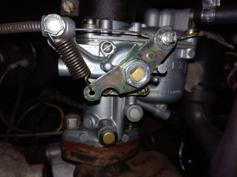

Re: 2cv 1964 qui cale au freinage

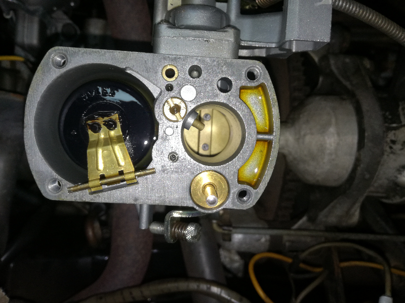

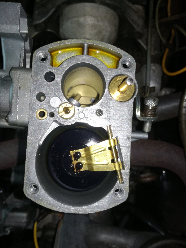

voilà, comme j'avais 5 minutes, j'ai fais ça de suite
tu en penses quoi ?
tu en penses quoi ?
- renato13
- Messages : 11511
- Ma deuche : azlp grise 1960
- Localisation : istres
c'est bien ton niveau de cuve qui et pas bon, il devrait y avoir plus d’essence regarde sur le pointeau, sur l'a partie que tu a déposer
si ton pointeau fonctionne bien tu souffle a la bouche puis avec le doigt tu appui sur le pointeau l'air doit plus passer.
si ton pointeau et ok, faut contrôler si l’essence arrive bien au carbu

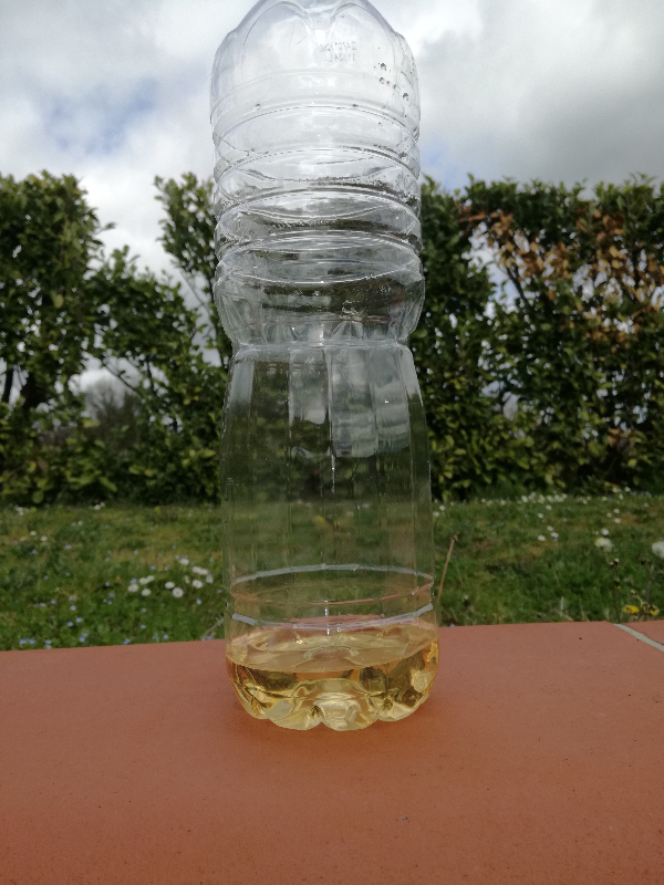

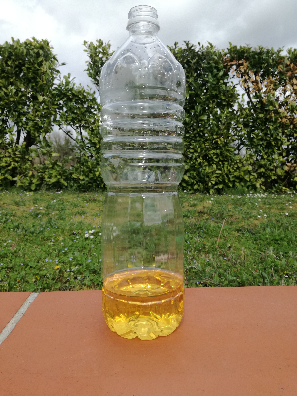

Voila j'ai fais le test de la bouteillerenato13 a écrit :renato13 a écrit :![]()
Fait le test avec la bouteille , pour voir ton arriver d'essence, comme je te dit plus haut,si ton carbu se remplie pas c'est normal qui cale .
Oui la rondelle du pointeau il la faut ,et la bonne épaisseur , c’est elle qui fait le réglage de niveau de cuve .
1ere photo, j'ai fait fonctionné le démarreur 3 fois 10 secondes puis j'ai vider la bouteille et lancé le demarreur 10 secondes est ce assez parlant ? du coup cela t'inspire quoi ?
En revanche, j'ai constaté qu'en actionnant la manette à la main, elle ne pompait rien du tout, la pompe est neuve pourtant

C’est bon ta pompe a l'air de fonctionner, regarde si ton filtre sur l'arriver ,derrière l'écrou de 12/13 il y a un petit filtre voir sil et pas boucher.
Sinon ton niveau doit être plus haut soi ton flotteur et tordue ,soi ton pointeau et pas bon !!.
( A la main ta pompe doit aussi remplir la bouteille , moins vite ? mais elle doit le faire .)

Je dépoussière mon post.
Après plusieurs mois de galère j'ai trouvé mon problème
Tout y est passé, changement de bobine, faisseau, changement durite, filtre essence
J'ai même vérifié si sur l'araignée il y avait pas une fuite entre admission et echappement
Quand un beau matin je me suis rendu compte que la vis de richesse fermée à fond le moteur ne callait pas.
En bien oui c'était bien elle, satanée vis de richesse à 6€ qui ma emmerdée des mois durant.
Maintenant à moi les balades tranquille sans peur de caller.
Pensez y aussi à cette vis richesse......

Re: 2cv 1964 qui cale au freinage résolu
les gars vous n'avez pas compris, c'est en me rendant compte que lorsque la vis de richesse était serré à fond et que le moteur ne callait pas que je me suis dis qu'il y avait un problème.
J'ai changé cette vis qui ma couté 6€ et autant de cochon et depuis c'est le bonheur, je suis ouvert à 3 tours, que c'est beau le relenti d'une deuch
