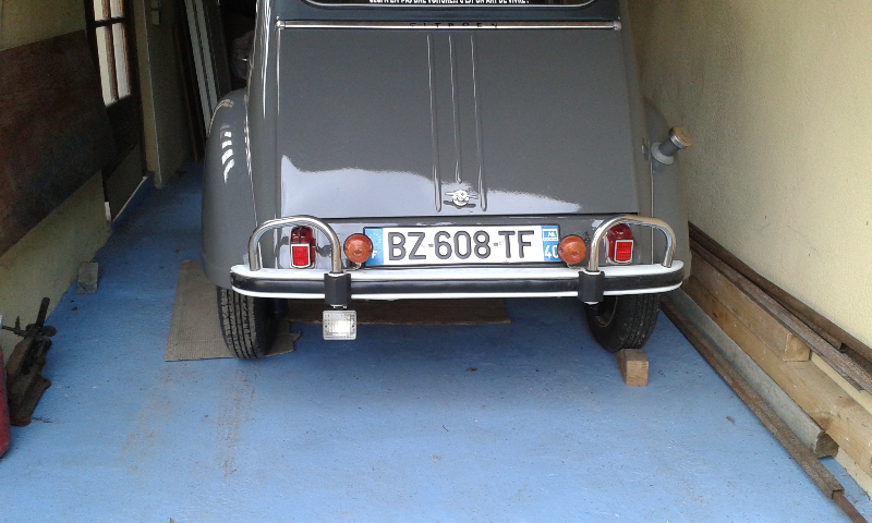

J'ai modifié l'emplacement des clignotants additionnels pour qu'ils se voient bien, je les avais malencontreusement placés, avant de monter le pare choc, sur la planche arrière à côté de la plaque minéralogique du coup, ils étaient cachés par les tubes en inox ...

Je trouve dommage de mettre ces feux sur une AZAM, la plus belle des 2 CV.
Il me semble que des ampoules à leds dans les clignotants d'origine devrait suffire pour qu'on les voit bien...
Sinon, il n'y a qu'à faire comme moi : je ne tourne jamais à gauche :lol: :lol:

Désolé que cela vous choque mais en ce qui me concerne, je préfère opter pour la sécurité, MA sécurité et celle des autres bien évidemment, ces clignotants et le feu de recul sont démontables, sans laisser de traces...pour ce qui est de monter des clignotants dans les feux et bien désolé mais je ne suis pas assez connaisseurs pour le faire moi même, alors je fais comme je peux à défaut de faire comme je veux...Maintenant si quelqu'un se propose de venir chez moi pour me donner un coup de main , il sera le bienvenu :tchin: mais j'y crois pas trop ...
Messages : 11511
Re: Clignotants 2cv
Aucune critique, lucky , c'est simplement un avis esthétique , chacun fait comme il peut , et la sécurité avant tout ,tout a fait d'accord avec toi .
Quoi qu'il en soi ta 2cv avec ou sans les feux est magnifique . :salut:
Re: Clignotants 2cv
merci René,
Je vais t'avouer que ces feux ne me plaisent que moyennement à moi aussi mais bon ...j'ai essayé de l'enlaidir le moins possible...Fred m'a envoyé un lien vers un gars qui a mis des leds dans les feux stop, si j'arrive à trouver le matériel qu'i faut pour en monter , je ferai peut être la transformation, car il y est bien expliqué comment réaliser le montage .
On avance, on avance ... :salut:

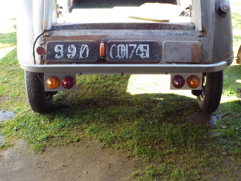

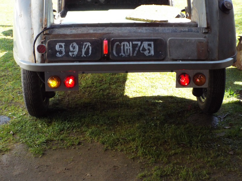

En ce qui concerne l’esthétique il y a un gars (je crois un membre du forum mais me souvient plus qui) qui a fait une rampe amovible qu'il place derrière la vitre arrière...
Re: Clignotants 2cv
J'en ai fait une pour ma type A, mais je l'accroche sous le pare-choc ; et elle comporte aussi les stops et les feux rouges, parce que sur une A il n'y a pas de stops et il y a un seul feu rouge au milieu qui fait aussi éclaireur de plaque.
Cette rampe est amovible avec deux écrous papillon et elle est branchée sur une prise dans le coffre. Je ne la mets que pour aller sur la route.

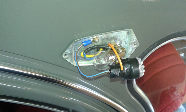

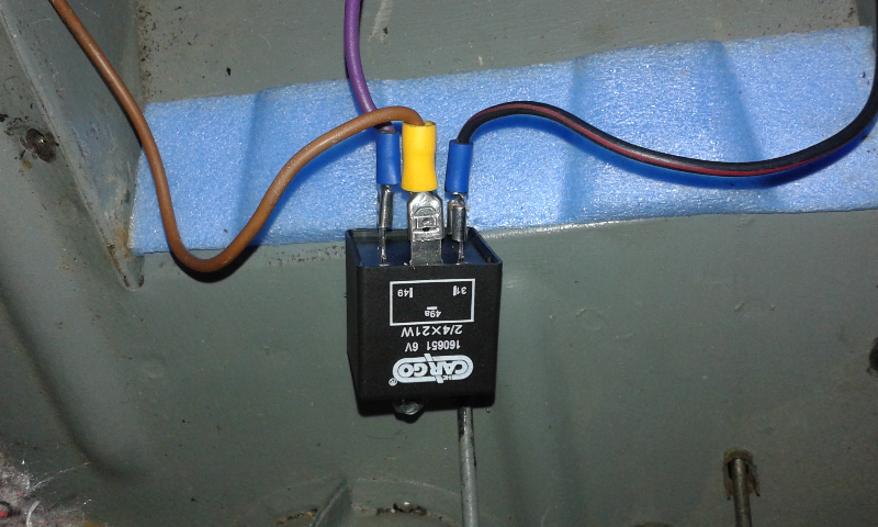

Et ben je suis plutôt déçu ! d'abord j'ai voulu conserver les ampoules 21w pour être sûr d' avoir le bruiteur. une fois la centrale montée :

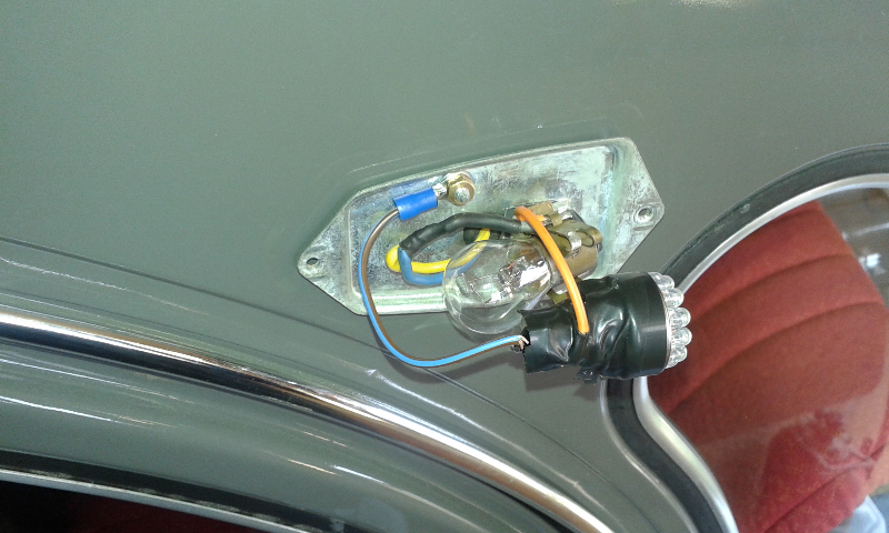

j'ai tant bien que mal réussi à placer les deux ampoules (led + 21w) dans le cabochon, j'ai dû sortir le déflecteur intérieur :
Contact mis, le clignotant fonctionne uniquement avec l'ampoule 21w, et le bruiteur fonctionne ; le classique quoi, car les leds restent muettes enfin invisibles , aussi bien en haut qu'en bas :???:
Bon un bon point , la centrale fonctionne :danse:
Mais pour le reste c'est chou blanc jusqu'à ce que je m'aperçoive qu'en fin de compte ces ampoules leds ont un sens de montage et que le plus n'est pas sur le corps de l'ampoule comme pour les 21w mais sur le plot central...donc tout à revoir question branchement que vous voyez ci dessus . Une fois refait les connections l'ampoule à leds fonctionne, mais j'ai plus le bruiteur , sauf si je replace la 21w, mais à ce moment là, la led ne fonctionne plus correctement, je n'ai plus que 2 ou 3 petites leds qui s'allument comme si l'ampoule de 21w prenait toute l'énergie électrique !
Il m'a fallu aussi inverser les navettes à leds dans les clignotants du bas pour les faire fonctionner normalement ...
Donc au final, les ampoules leds fonctionnent, mais j'ai plus le bruiteur ni les ampoules 21 w pour éclairer vers l'avant
Plus compliqué tout ça que ça en a l'air ou je me trompe quelque part :???:

Pourtant le vendeur nous dit bien que pour que les leds fonctionnent il faut une centrale clignotante spécifique ...sinon ça ne fonctionnera pas :???: Est ce pour vendre leur marchandise ?

Le vendeur a mentionné sa centrale dans le cas ou tu n utilise que des leds je pense.
Par contre je ne connais pas les ampoules a led mais si elles ne sont pas protégés en interne avec une diode , le fait de les branchés en inverse les font cramer.dans 1 premier temps teste la en directe sur la batterie pour voir si elle fonctionne encore si oui rebranche la central clignotante d origine avec seulement l ampoule d origine + 1 led sans la navette de derrière.

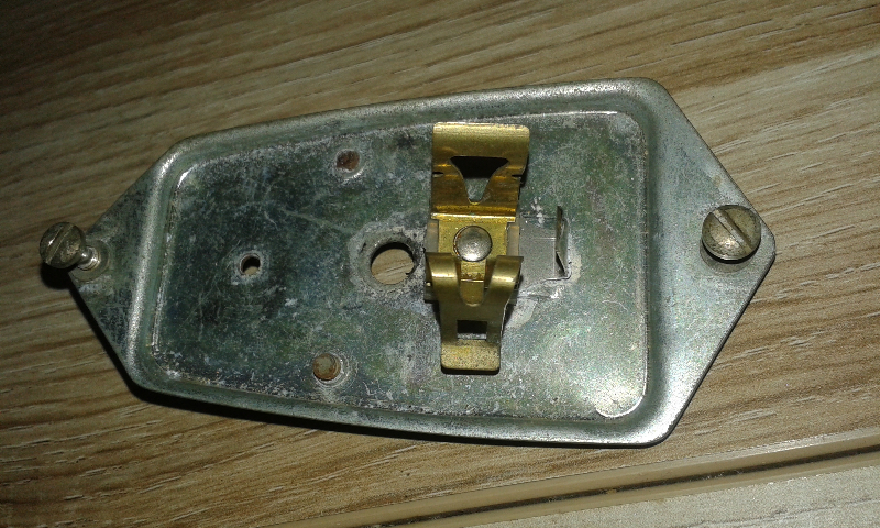

Re: Clignotants 2cv
lucky40 a écrit :Bonsoir
C'est curieux ce que tu dis. Si tes ampoules normales étaient montées comme ça, plus sur le corps et moins sur le plot, c'est qu'elles étaient montées à l'envers.
Sur toutes les ampoules en automobile, le corps est relié à la masse et les plots aux plus. (sauf bien sur les Américaines des années 50 - 60 dont le plus est à la masse).
Mais oui, les leds ont un sens de branchement puisque ce sont des diodes. :shock: Le "D" de led signifie diode : "light-emeting diode". Une diode ne laisse passer le courant que dans un sens. Comme dit Fredjojo on peut la griller en l'alimentant à l'envers si on dépasse la tension de seuil, qui est de l'ordre de 2 V sur une led ; mais les ampoules à leds comportent plusieurs leds branchées en série - parallèle et souvent aussi des résistances, ce qui fait qu'elles sont normalement protégées pour leur tension nominale.
Quant au fait que ça peut fonctionner mal, c'est ce que m'avaient dit les gens de Classic Auto Elec et que je rappelais dans les posts plus haut.
Re: Clignotants 2cv
Je ne crois pas que mes clignotants aient été montés à l'envers; c'est pas possible , quand on regarde la platine du clignotant, le plot central est bien relié à la masse et le corps de l'ampoule qui est isolé par un plastique blanc au + : ça peut pas fonctionner autrement

Mes ampoules fonctionnent branchées plot au + , corps à la masse ainsi que les leds-navettes. Cela nécessite de bien les isoler de la platine qui est branchée à l'inverse, la platine étant à la masse.
