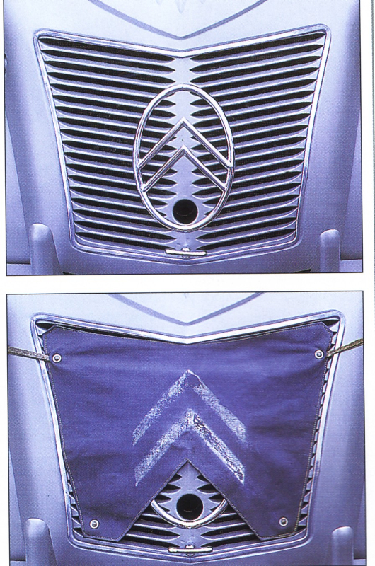

Oui quand le froid arrive il faut mettre un cache calandre,pour que le moteur puisse monté en température ,
comme c’est des moteurs refroidissement part air ,si l'air est froid le moteur a du mal a monter en température ,
et sabime, et le chauffage et inexistant,pour un bon fonctionnement du moteur, et la ou il s’use moins ,c’est quand le moteur travaille dans les 80/90 degrés.
si tu na pas de cache, en attendant dans acheter un, tu découpe un morceaux de carton ,attacher avec de la ficelle ou autre sur la calandre.Il te faut laisser une petite ouverture quand même, 20cm ou 30 cm pour que l'air rentre un peut aussi pour refroidir le moteur. bref se cache vaut pas trop cher et part grand froid ,et très utile pour nos moteurs . :salut:

Une précision: L'écran de calandre doit-être posé pour des températures inférieures à plus 10 °C et doit être déposé lorsque la température est supérieure à plus 15° C .... :salut:

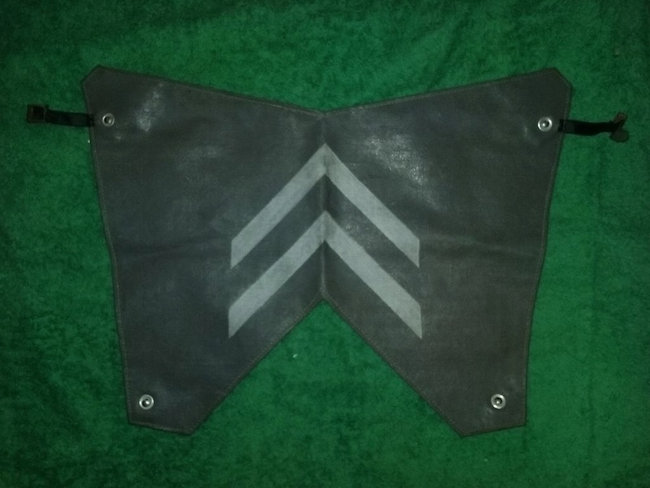

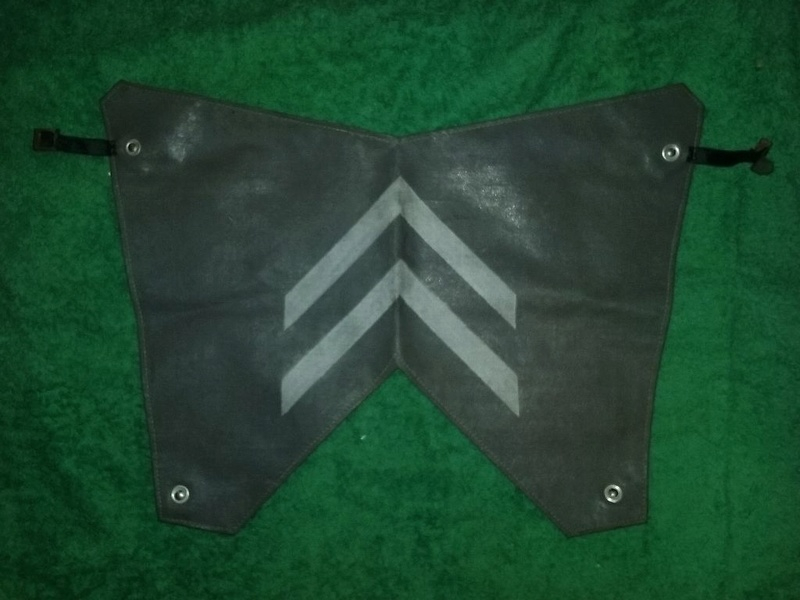

J'en cherche un pour ma A de 1950. Si quelqu'un a ça, même en pas trop bon état si c'est réparable.
Voici le modèle.

Regarde là à quoi ça ressemble :
https://www.google.fr/search?q=cache+ca ... 80&bih=957
Bien sur, à chaque modèle de calandre correspond une cache différent ...
Pour la tienne, je ne sais pas, mais je suis sûr qu'avec ton avatar, quelqu'un va pouvoir te dire celle qu'il te faut ... :wink:

Le modèle pour ta calandre trois barres, c'est celui-ci. Ce serait plus simple et plus sûr d'en acheter un conforme à l'origine. Ca se trouve aussi en bourse, ce n'est pas rare.
http://www.renov-2cv-mehari36.com/fr/ca ... 24524.html
