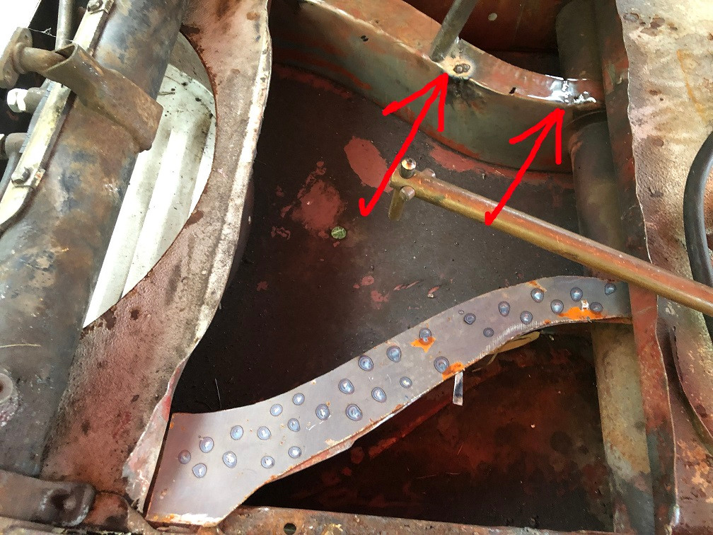

j'ai bien sur préalablement recousu les plaies ouverte a la disqueuse avec mon poste a soudé fil fourré de lidl trooop top ça

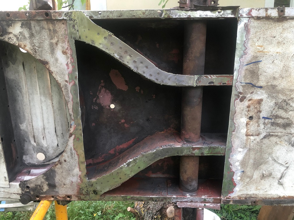

les semaine passent avec les soucis et le bricolage reprend donc voici sous vos yeux ébahis la photo du chassis repare et renforcé a coup de toles soudees par point avant fermeture de la tole superieur au fil fourre et par point !
je recharge mon appareil en pellicule vierge et vous enverrai les dernieres image du chassis fermé

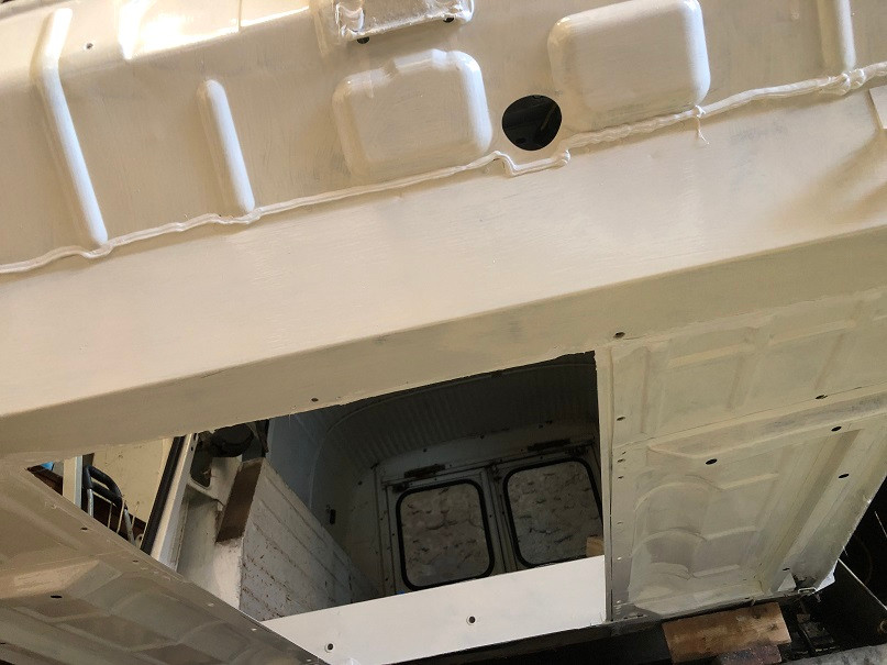

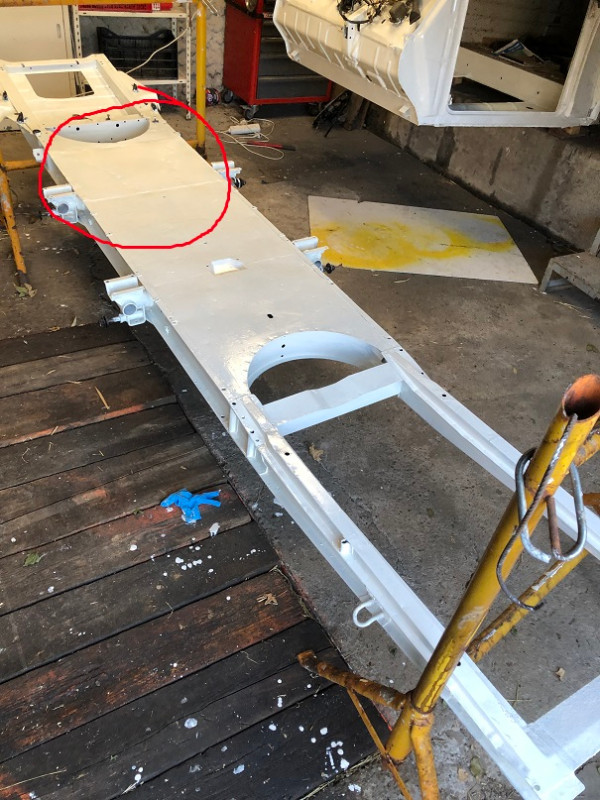

troooop plein de soucis mais c'est reparti ,la tolerie neuve est en place et repeinte comme la joconde et le chassis refermé a vu sa premiere couche de blanc glycero a l'ancienne par Louis le renoooov

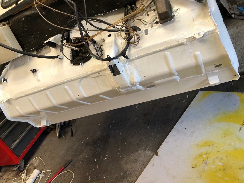

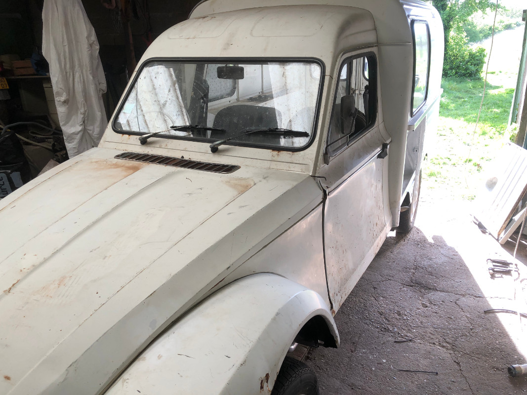

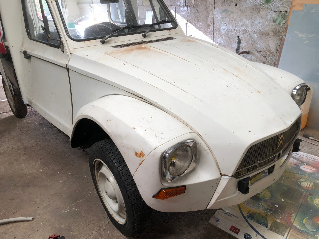

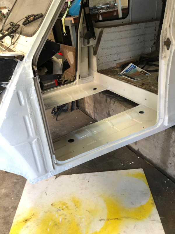

jsuis reparti sur la tolerie et zou mon nami Louis le renove allias jerom la bricole a craquer et me donne la main , ça y fait des frissons dans l'dos de repeloter une caroserie de citroen deux cylindres , hors donc nous allâmes aussi ,si si , chez le laveurs karcherisé pour y nettoyer moteur et essieux avant et arrieres ; l'oeuvre d'art reprend place en mon atelier, le voile tombera bientot ,comme le tchador sur la tunisienne émancipée, rare beaute qui nous agenouillera devant tant de grace... inch alla comme y disent

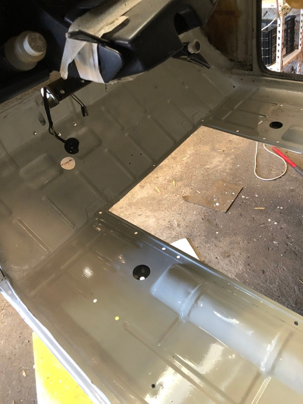

Tiens je ne connaissais pas se "renflement" au niveau du plancher conducteur? Quoi est-ce?
Messages : 668
Re: 2cv akka de kebnekaïse
Sauf erreur en Akadiane, les pots sont renforcés, et plus grands en diamètre de 25mm, du coup, ça devait plus passer avec le plancher, d'où le renflement... Je laisse les spécialistes confirmer !
PS : c'est des 2 côté du coup ;o)
Messages : 9341
:merci: @Damien25 , c'est logique.
En effet, je n'avais jamais fait attention à cela, tous les planchers recevant les pots de suspension en 130mm ont ce renflement (AK, Acadiane...)

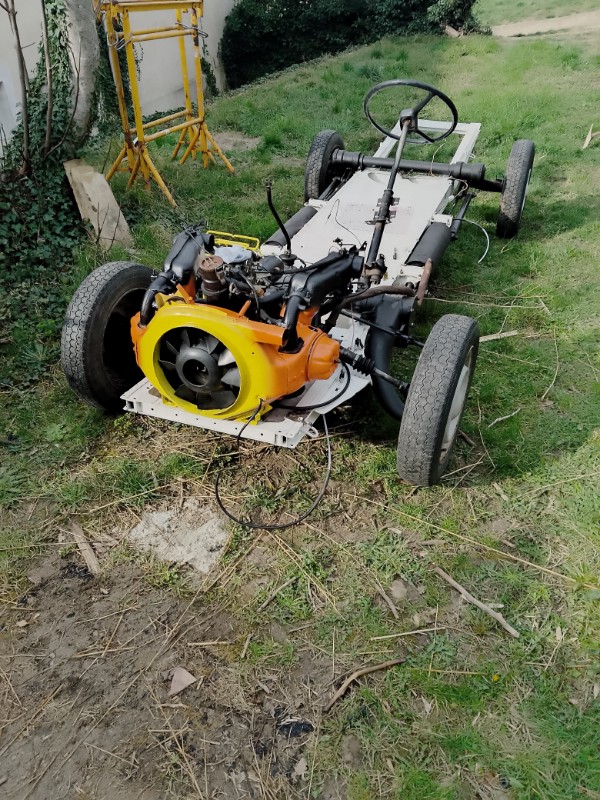

Hier donc, on a purgé les freins avec le petit bocal branché sur la roue de secours, remis le réservoir, de l'essence, contact, moteur!
Bon, que je dis à Renaud, maintenant il faut que t'ailles faire un tour. Ni une ni deux, il s'assied sur le plancher, première et vroum! Fallait le voir rouler comme un bolide avec le museau au niveau du bas du pare-brise! Même pas peur, il est revenu avec la banane et je regrette de n'avoir pas filmé le sketch...
Akka la bien nommée est RESSUCITEE!!!!!!!
Aujourd'hui on a commencé à remonter les sièges :mdrr:

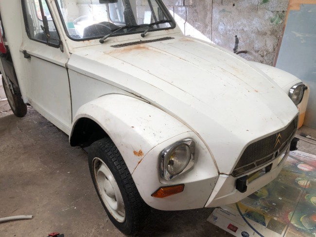

j'ai mis une calandre ancien modele en grillage anti moustique cause que je hai le plastoc
elle restera en exterieur carrosserie dans son jus et l'interieur par contre super nickel (sinon ma moitié ne voudra jamais monter dedans l'automobile
