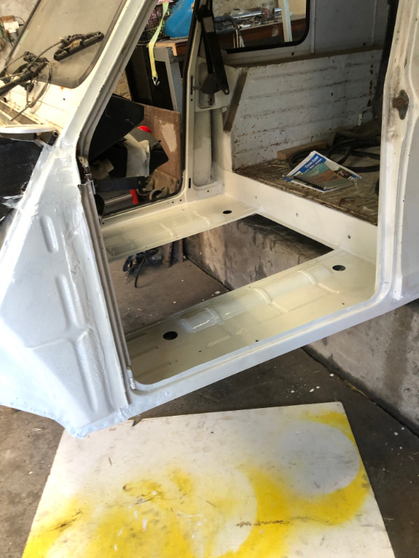

Re: 2cv akka de kebnekaïse
troooop plein de soucis mais c'est reparti ,la tolerie neuve est en place et repeinte comme la joconde et le chassis refermé a vu sa premiere couche de blanc glycero a l'ancienne par Louis le renoooov
Dieu créa l'Ardèche , puis le reste du monde autour.

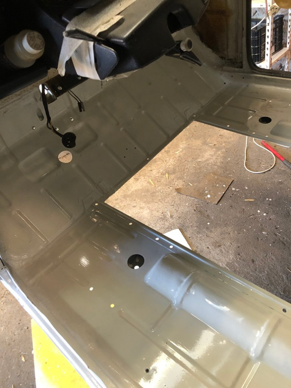

hooooo c'est boooooo ma nacadiane deux kilos de peinture glycérophtalique (et non pas - phalique) dont 1 kilo sur moi

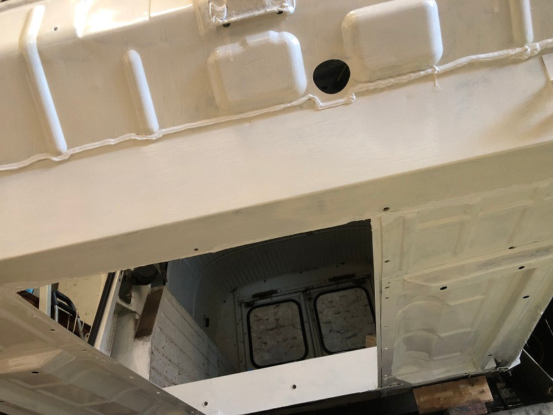

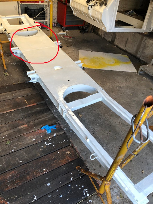

jsuis reparti sur la tolerie et zou mon nami Louis le renove allias jerom la bricole a craquer et me donne la main , ça y fait des frissons dans l'dos de repeloter une caroserie de citroen deux cylindres , hors donc nous allâmes aussi ,si si , chez le laveurs karcherisé pour y nettoyer moteur et essieux avant et arrieres ; l'oeuvre d'art reprend place en mon atelier, le voile tombera bientot ,comme le tchador sur la tunisienne émancipée, rare beaute qui nous agenouillera devant tant de grace... inch alla comme y disent

Ami Pouet-pouet, bonsoir !AKAKALADIANE a écrit : ↑19 déc. 2023, 18:34 jsuis reparti sur la tolerie et zou mon nami Louis le renove allias jerom la bricole a craquer et me donne la main , ça y fait des frissons dans l'dos de repeloter une caroserie de citroen deux cylindres , hors donc nous allâmes aussi ,si si , chez le laveurs karcherisé pour y nettoyer moteur et essieux avant et arrieres ; l'oeuvre d'art reprend place en mon atelier, le voile tombera bientot ,comme le tchador sur la tunisienne émancipée, rare beaute qui nous agenouillera devant tant de grace... inch alla comme y disent
- Messages : 9475
Mais c'est joli tout plein ça! Ça donne vraiment envie.
Bravo les amis.
Tiens je ne connaissais pas se "renflement" au niveau du plancher conducteur? Quoi est-ce?
Bravo les amis.
Sauf erreur en Akadiane, les pots sont renforcés, et plus grands en diamètre de 25mm, du coup, ça devait plus passer avec le plancher, d'où le renflement... Je laisse les spécialistes confirmer !
PS : c'est des 2 côté du coup ;o)
- Messages : 9475
En effet, je n'avais jamais fait attention à cela, tous les planchers recevant les pots de suspension en 130mm ont ce renflement (AK, Acadiane...)

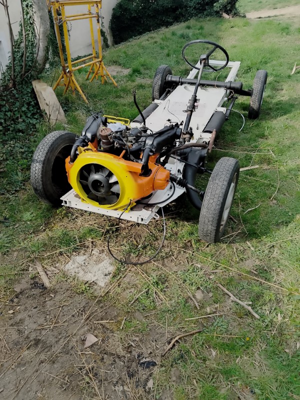

Bon, hier je vous ai fait un message pour vous donner des nouvelles de Akka. Mais il a dû partir dans la 3ème dimension car je ne le vois pas.
Hier donc, on a purgé les freins avec le petit bocal branché sur la roue de secours, remis le réservoir, de l'essence, contact, moteur!
Bon, que je dis à Renaud, maintenant il faut que t'ailles faire un tour. Ni une ni deux, il s'assied sur le plancher, première et vroum! Fallait le voir rouler comme un bolide avec le museau au niveau du bas du pare-brise! Même pas peur, il est revenu avec la banane et je regrette de n'avoir pas filmé le sketch...
Akka la bien nommée est RESSUCITEE!!!!!!!
Aujourd'hui on a commencé à remonter les sièges

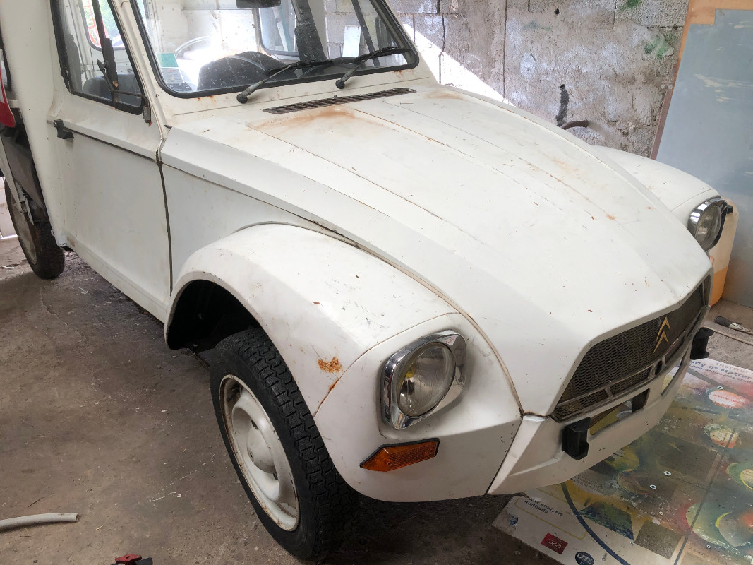

bonjour les gens
ça y est le miracle s'est accompli
enfin l'un des fleuron de la vieille mécanique est ressorti du neant
noooon non mesdames et ssieur (a suspension indépendantes)
ce n'est pas le renflouement du Titanic ,ni plus le retour du paquebot France en notre mère patrie (partie ??)
je vous le donne emile !!!
l'acadiane est sortie ouiiiiiiiiii
oui oui oui parfaitement
l'accouchement du garage c'est très bien passe , merci et la gazelle belle comme au premier jour piaffe de se degourdir les pneus
j'essai de vous glisser quelques daguerréotype a l'argent si ça rentre sur le truc là ...
j'ai mis une calandre ancien modele en grillage anti moustique cause que je hai le plastoc
elle restera en exterieur carrosserie dans son jus et l'interieur par contre super nickel (sinon ma moitié ne voudra jamais monter dedans l'automobile
a bientot pour la fin
