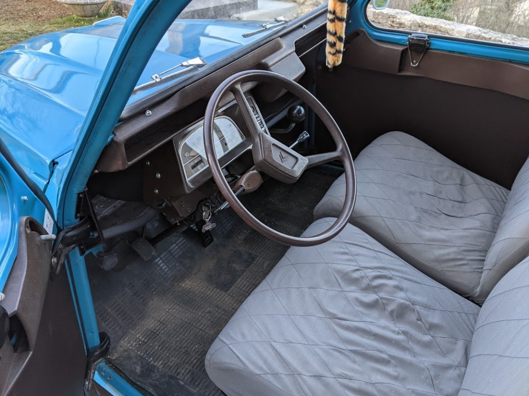

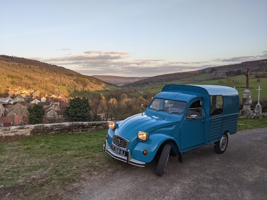

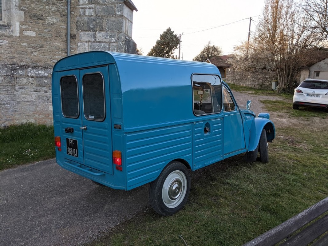

Bonjour à tous !
Voilà quelques photos de la 2cv, les plaques et la CG sont arrivées hier matin (impressionnant niveau rapidité), on a donc un peu roulés avec (200km)
ça tourne impeccable ! il y aura certainement quelques trucs à améliorer au fil du temps, mais pour le moment on en profite !
On voulait la rendre opérationnelle pour le printemps, c'est chose faite !
Messages : 9480
Re: 2cv AK 400 de 1975 qui reprend du service
Toujours très émouvant de voir les premiers tours de roues d'une de nos anciennes.
Merci pour les photos :merci:
Superbe ballade en 2cv :amour:
alors là!!!
Super content :fete: :fete: :fete: :fete:
Et en plus tu sais faire de belles images!!!
Et bien j'ai un nouveau fond d'écran!!!
Ces jolies collines c'est où exactement si c'est pas indiscret?
En mai 2007 je suis remonté du Jura vers l'IDF en passant par Dijon .. que des petites routes!!!
J'ai traversé de jolis coins comme ça!

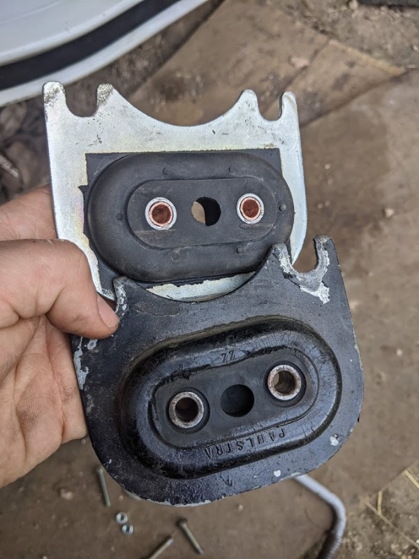

bonjour à tous ! :salut:
Quelques nouvelles de l'auto, qui continue à sillonner les routes du coin !
J'avais rapidement remarqué un bruit de claquement qui me faisait penser à un silent bloc côté boite HS (j'avais remonté l'ancien).
Après avoir ouvert le capot pendant que mon père manœuvrait, le moteur à fait un bond de presque 10cm de ce même côté :surpris:
En serrant le silentbloc de boite sur la platine soudée à l'essieu au moment du remontage, je me suis rendu compte que les filetages étaient un peu faiblards. J'ai monté les vis au frein filet en pensant bien faire... Résultat, les pas de vis se sont totalement arrachés et la boite reposait donc à même le châssis !!
J'ai commandé un nouveau silentbloc, mais surprise, les trous ne sont pas étudiés pour des vis de 7 comme d'origine, mais de 9 !
Au début, je pensais donc retarauder en m9, mais le pas est quand même gros au vu de l'épaisseur de la platine. En plus, cette opération est "irréversible", et on pourrait être embêtés dans le futur si on ne retrouve pas de silentbloc avec ces trous de 9 (d'autant que ce n'était pas du tout précisé sur le site)
J'ai finalement décidé de rester en boulon de 7 en baguant les trous avec des tubes de cuivre fendus
Pour les filetages hs, les trous n'étaient cependant pas trop ovalisés, ça se vissait quand même à la main. J'ai donc pris des vis plus longues, et j'ai serré tout ça avec des contre écrous. Selon un ami, cette réparation est censée tenir dans le temps !
S'en est suivi un essai très satisfaisant !
Plus de vibrations parasites, les vitesses passent mieux (surtout la 4è), les à coups au freinages provoqués par les tambours ovalisés sont nettement réduits !
On s'en sort plutôt bien, on aurait pu finir par fissurer le carter de boite...
Maintenant, j'ai remarqué une fuite d'huile au niveau de l'embase du reniflard, prochain problème à regler ;)
Vis de 9 au lieu de 7 ! Merci d'attirer notre attention sur cette anomalie. Je ne l'avais pas remarquée, pourtant je change assez souvent cette pièce qui vieillit assez mal, surtout les refabrications. J'y veillerai...
Mais surveille ce support, car le cuivre va sans doute s'écraser...Il faudra peut-être réparer de temps en temps.
quand j'ai un soucis de taraudage foiré, j'aime bien "goujonner"!
Faut-il avoir la possibilité !
Si c'est du 7, en théorie dans l'acier ton taraudage devrait être sur 7mm de longueur.
Mais le coup du contre écrou ça le fait très bien aussi!!!
Pour les trous Diam 9 ald 7, tu dois pouvoir trouver des bagues lisses en acier dans le commerce !
Ou encore une bonne bouteille pour un bon tourneur :gnark: :wink:
Message par Losekem »
là le problème est aussi que pour tarauder correctement, il y aurait fallu sortir le moteur...
J'ai tronçonner les bagues en cuivre légèrement trop longues afin qu'elles s'écrasent et qu'elles viennent "gonfler" pour bien maintenir la vis de 7 qui passait déjà gras. normalement j'aurais presque pu faire sans si le serrage est suffisant, mais ça reste effectivement à contrôler !
Le pire dans tout ça c'est que je viens de récupérer un vieux tour à métaux avec lequel j'aurais pu me faire des bagues pile poil, mais je ne m'en suis jamais servis et j'ai trop peur de l'endommager en faisant n'importe quoi (d'autant que c'est du fait maison réalisé par mon arrière grand père, autant vous dire que toutes les pièces sont introuvables :gnark: )
bah une toile de 1mm... pas simple à usiner!!!! :???: :pense: :mdrordi:
Tu auras plus vite fait de rouler un bout de tôle d'acier!!! :wink:
