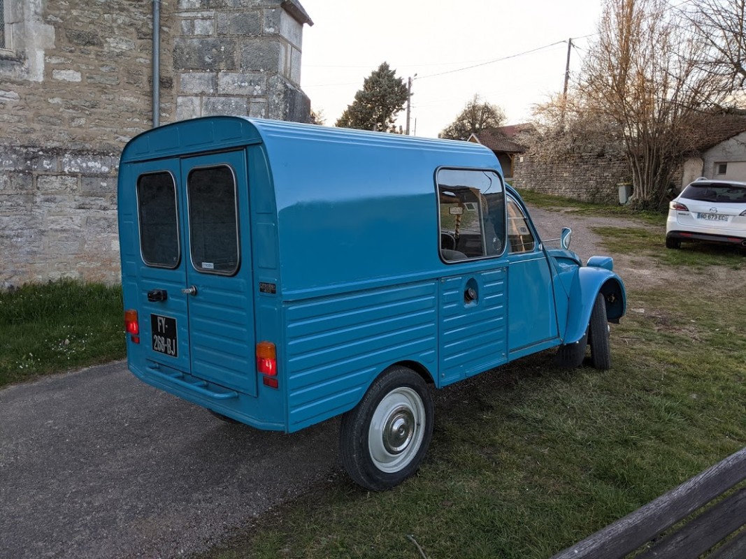

Re: 2cv AK 400 de 1975 qui reprend du service

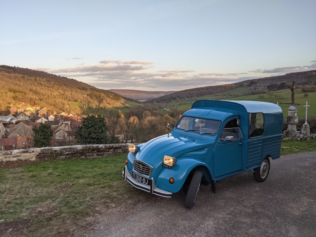

Bonjour à tous !
Voilà quelques photos de la 2cv, les plaques et la CG sont arrivées hier matin (impressionnant niveau rapidité), on a donc un peu roulés avec (200km)
ça tourne impeccable ! il y aura certainement quelques trucs à améliorer au fil du temps, mais pour le moment on en profite !
On voulait la rendre opérationnelle pour le printemps, c'est chose faite !

Toujours très émouvant de voir les premiers tours de roues d'une de nos anciennes.

Merci pour les photos
Superbe ballade en 2cv

alors là!!!
Super content
Et en plus tu sais faire de belles images!!!
Et bien j'ai un nouveau fond d'écran!!!
Ces jolies collines c'est où exactement si c'est pas indiscret?
En mai 2007 je suis remonté du Jura vers l'IDF en passant par Dijon .. que des petites routes!!!
J'ai traversé de jolis coins comme ça!
alors là!!!
Super content

Merci pour vos messages ça fait plaisir !
Les photos ont été prises à Remilly en Montagne, à 30mn à l'ouest de Dijon. C'est un coin plutôt vallonné avec des petites routes vraiment sympa en effet, et c'est idéal pour parfaire le rodage du moulin !

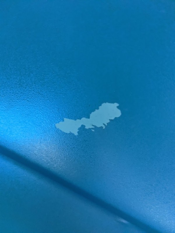

J'ai pris une photo cet après midi pour que tu te rende compte de la différence de teinte entre ma deuche dans sa couleur actuelle (inconnue) et son bleu pétrel d'origine : Merci la peinture vite fait dans la benne

C'est pour les Berline, mais on peut faire sa config avec des couleurs assez proche de la réalité je trouve :
https://cotevintage.fr/fr/configuration-2cv

Merci Filofax pour le lien; c'est assez parlant effectivement ...

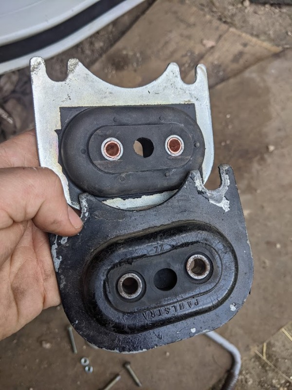

J'avais rapidement remarqué un bruit de claquement qui me faisait penser à un silent bloc côté boite HS (j'avais remonté l'ancien).
Après avoir ouvert le capot pendant que mon père manœuvrait, le moteur à fait un bond de presque 10cm de ce même côté
En serrant le silentbloc de boite sur la platine soudée à l'essieu au moment du remontage, je me suis rendu compte que les filetages étaient un peu faiblards. J'ai monté les vis au frein filet en pensant bien faire... Résultat, les pas de vis se sont totalement arrachés et la boite reposait donc à même le châssis !!
J'ai commandé un nouveau silentbloc, mais surprise, les trous ne sont pas étudiés pour des vis de 7 comme d'origine, mais de 9 !
Au début, je pensais donc retarauder en m9, mais le pas est quand même gros au vu de l'épaisseur de la platine. En plus, cette opération est "irréversible", et on pourrait être embêtés dans le futur si on ne retrouve pas de silentbloc avec ces trous de 9 (d'autant que ce n'était pas du tout précisé sur le site)
J'ai finalement décidé de rester en boulon de 7 en baguant les trous avec des tubes de cuivre fendus Pour les filetages hs, les trous n'étaient cependant pas trop ovalisés, ça se vissait quand même à la main. J'ai donc pris des vis plus longues, et j'ai serré tout ça avec des contre écrous. Selon un ami, cette réparation est censée tenir dans le temps !
S'en est suivi un essai très satisfaisant !
Plus de vibrations parasites, les vitesses passent mieux (surtout la 4è), les à coups au freinages provoqués par les tambours ovalisés sont nettement réduits !
On s'en sort plutôt bien, on aurait pu finir par fissurer le carter de boite...
Maintenant, j'ai remarqué une fuite d'huile au niveau de l'embase du reniflard, prochain problème à regler

Vis de 9 au lieu de 7 ! Merci d'attirer notre attention sur cette anomalie. Je ne l'avais pas remarquée, pourtant je change assez souvent cette pièce qui vieillit assez mal, surtout les refabrications. J'y veillerai...
Mais surveille ce support, car le cuivre va sans doute s'écraser...Il faudra peut-être réparer de temps en temps.
- Messages : 1440
quand j'ai un soucis de taraudage foiré, j'aime bien "goujonner"!
Faut-il avoir la possibilité !
Si c'est du 7, en théorie dans l'acier ton taraudage devrait être sur 7mm de longueur.
Mais le coup du contre écrou ça le fait très bien aussi!!!
Pour les trous Diam 9 ald 7, tu dois pouvoir trouver des bagues lisses en acier dans le commerce !
Ou encore une bonne bouteille pour un bon tourneur

là le problème est aussi que pour tarauder correctement, il y aurait fallu sortir le moteur...
Bonjour à tous !
Je viens vous donner quelques nouvelles de l'AK ! Je ne donne plus trop de nouvelles ces temps ci et pour cause, on en profite bien, bientôt les 1000km au compteur !
Malgré le temps très incertain en Bourgogne, on l'a quand même sortis. Forcément, il est arrivé qu'elle prenne des bonnes douches, à tel point que les essuie glaces n'arrivaient pas à suivre, 50kmh max sinon on ne voyait plus rien !
Pendant cette grosse pluie, j'ai pu constater des fuites assez légères au niveau de la commande du volet et du dessous du bloc compteur. Le volet en lui même semble étanche, je vais donc essayer d'étanchéité les axes d'essuie glace, et pour la fuite sous le compteur, ça passe certainement par le compartiment batterie que je n'ai pas étanchéité (en cas de problème électrique, c'est plus facile à démonter.)
Pendant les pluies plus légères, les fuites sont presque inexistantes (30mn de trajet à 70 de moyenne), on ne va donc pas trop y toucher ! J'ai pu vérifier sous les isolants intérieurs montés sur velcro, aucune humidité ! Sous le tapis de sol par contre, une petite flaque.(condensation ou infiltration à travers la mousse de chassis ?) Je comprends pourquoi c'est un des gros points de corrosion du châssis ! En rentrant, j'ai enlevé le tapis pour que ça sèche, je pense que c'est le plus important.

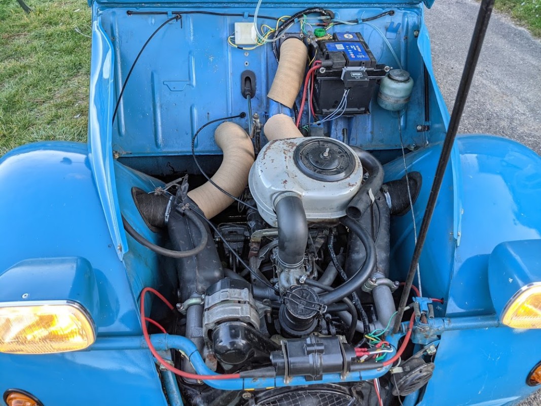

Sinon, niveau moteur, c'est top ! J'ai réussi à la monter à 100kmh en légère descente
, j'ai aussi déménager un amis, plus de 200kg dans le coffre et ça grimpe presque comme à vide ! Je commence à me demander si les pignons de la boîte d'origine n'ont pas étés récupérées pour mettre sur celle ci
je vais essayer de mesurer ça à l'occasion.
Avec des cylindre pistons usées et des segments à la limite d'être hors cote (neufs) elle consomme forcent un peu d'huile, je suis grosso modo passé de la limite haute à la limite basse en 1000km, ce qui me semble plutôt correct.
On va bientôt faire une vidange pour évacuer les résidus qui ont pu rester dans les conduits, le radiateur ect.
Sinon, la bidouille au niveau du support de boîte n'a pas bougée, un bon point !
Voilà pour ce qui me reviens, je m'excuse de ne pas avoir pensé à prendre des photos, j'essaierai de vous faire ça dans la semaine

Les infiltrations d'eau c'est le lot de beaucoup de 2 CV, et pas forcément les plus anciennes.
Bon courage pour trouver et étancher cette entrée !
La consommation d'huile entre les deux traits de jauge pour 1000 km, je dirais que c'est presque normal, et pas inquiétant. Ne pas oublier de regarder le niveau à chaque départ.
Citroën disait 1 litre aux 1000 km pour les types A....

Ça confirme ce qu'on pensait ! On essayera quand même de prendre les compressions à l'occasion.
En tout cas, aucune fumée anormale, j'ai demandé à quelqu'un de me suivre et de regarder les fumées pendant que je faisais des grosses reprises, mais rien du tout !
