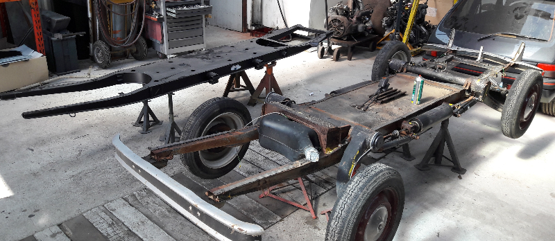

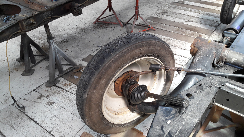

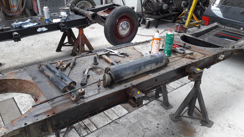

Salut à tous,
Voici le point route de ces derniers jours.
1°/ Ancien chassis completement démonté
2°/ apres grattage et nettoyage des pieces au fur et à mesure
3°/ remontage sur le nouveau chassis tout beau
Les petits trucs à noter :
=> j'ai casser le stop écrou droit du parechoc avant... il s'est plié sous la pression j'ai donc utiliser un tournevis pour caler l'écrou à l'intérieur...galère
=> les amortos AV étaient quasi neufs donc pas besoin de les changer, en revanche à l'AR dur comme du bois, hop hop hop à changer
=> j'ai pété le tuyau d'arrivé du liquide de frein dans le petit dispatcheur arrière (vissé dans l'éssieu AR) j'ai du passer 1H à l'enlever en utilisant une perceuse.... et surtout j'ai du réutiliser l'ancien tuyau de liquide de frein, le nouveau étant cassé ! arg
=> Pour les tambours je les ai fait en dernier, et ayant bien mis du dégrippant plusieurs jours, ils sont venus sans gros problème ! meme pas besoin de chauffer lol
=> A part ça pas de grosse galère
A Suivre, remplacement des pivots, et peinture total en noir à chassis avec de la cire intérieur.
Flo

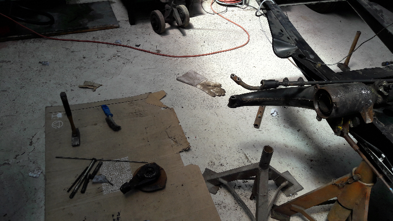

Re: Restauration/Renovation 2CV Charleston AM88
Point avant peinture finale du chassis ce weekend.
J'ai changé les pivots.... raaaaaa c'est bien reloud de chez reloud. un seul mot d'ordre être bourrin ! :lol:
Rien que pour enlever les cache du dessous qui possède une fente pour y mettre une piece de monnaie lol j'ai mis une plombe. J'ai finalement utilisé la bonne méthode du marteau et du burin sur la tranche.
Ensuite il faut enlever les caches du dessus en passant par en dessous.... que du bonheur ! un gros marteau avec une tige que l'on peut passer par en dessous et hop hop hop il faut taper comme un sourd :D (NB: n'utiliser pas un tournevis... le manche absorbe les coups...
Ensuite enlever les pivots, celui de gauche est sortie assez vite (30MNS de frappe environ lol) mais celui de droite pffff on a fini par y aller à la masse !!
Bref une bonne journée pour les remplacer.
voila les quelques photos.
Ce weekend on va peindre le chassi.

Et voila un beauc chassis tout beau ! tout peint en noir à chassis :D
La semaine prochaine je m'occupe de la carrosserie, et la je pense que ca va etre un peu plus coton ! :lol:
Bon weekend
Flo

une presse mais ta méthode de bourrin à l'air de fonctionner
Bon courage et bonne continuation pour la suite ...

Bon alors depuis le début de semaine, j'ai surtout fini de désosser la carrosserie.
Comme je vous l'ai dit je ne vais pas refaire l'intérieur car c'est plutot en bon état !
En revanche, une toute belle peinture et dérouillage sur certaine région pour la coque, remplacement des planchers Droite et Gauche et du dessous de pédalier. Et surement d'autre truc que je verrai au fur et à mesure.
Vous vouliez des photos !! et bah voila :-)

Salut a tous,
Petit point restauration de ma deuch. Je suis passé sur la carrosserie, donc demontage total.
2 petits loups :
1°/ vis de la ceinture AR gauche ou a force de forcé comme un malade j'ai déssoudé le boulonexterieur.... on a du utilisé chauffe boulon a induction !! tres pratique plutot que d'utiliser un chalumeau lol
2°/ demontage de la grille et de la trappe de ventilation sous le parebrise sans démonter le compteur
plutot coton, surtout qu'il faut aussi eenlever le moteur d'essui-glace.
Je sais peut etre aurais je du tout démonter, mais je pense qu'au remontage je perdrai moins de temps... enfin c'est ce que je crois.
3°/ enlever toutes les vitres, je n'y avais jamais pensé mais il faut garder les joint plutot que de tout découper comme un bourrin et remettre des neuf ! technique avec 1 ou 2 tournevis pour faire passer le joint par derrière. ca prend un peu de temps mais c'est cool !
4°/ avant meme de tout démonter j'ai changé le bas de dessous de pédalier sans enlever la garniture ! la aussi j'aurai peut etre du tout enlever, mais je pense que je n'aurai pas pu remettre la garniture d'orgine.
La semaine prochaine, pause des plancher et reparation des contour de custode completement bouffé par la rouille.
