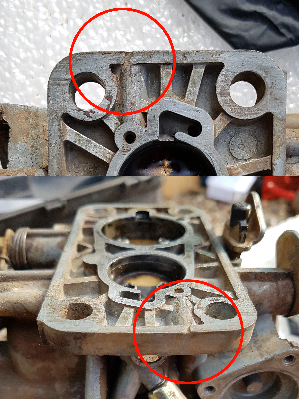

Allez on continue sur la réfection du carbu, je viens de voir une entaille sur l'embase du carbu, foutu ou il y a moyen de rattraper la sauce avec un joint, du silicone haute température, ou une autre astuce ?
Ou alors limer mais ça fait un peu beaucoup non ?

attend d'autres avis , si quelqu'un a déjà eu se soucis !!

Oui je pense que tu peux réparer soit à l'étain soit au sintofer.

Là où c'est placé, aucun impact sur la carburation! Pour ma part, je n'y toucherai pas...
