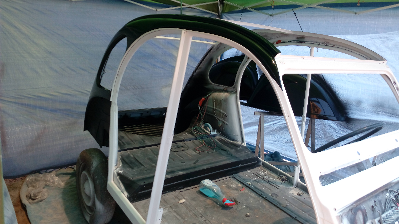

révélateur de ponçage ( coup de bombe de peinture noir )
puis ponçage a l'eau ( p400 , p600 , p2000 , p400 )
toute la carrosserie une fois avec chaque grain
début de la peinture 2K blanche en 2 couches

puis la peinture 2K noir en 3 couches
ponçage complet de la peinture au P6000 a l'eau apprêt 2 semaine de séchage polissage et lustrage complet a gauche aile poncée a droite aile poncée et lustrée

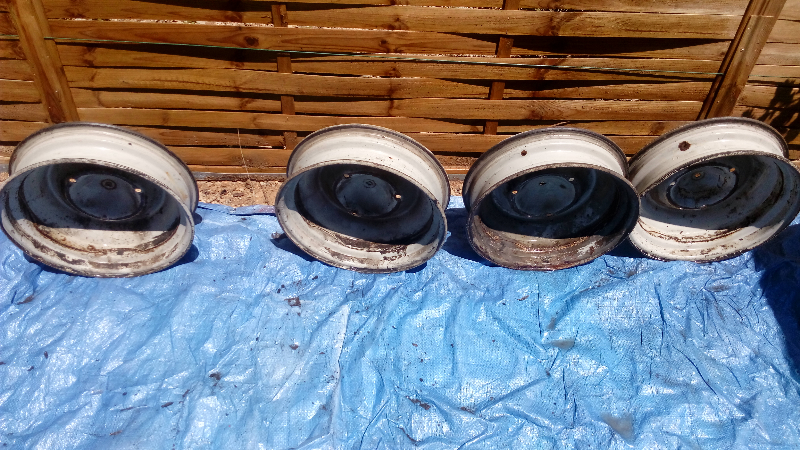

au tour des roues
décollage sauvage des pneus
ponçage et peinture

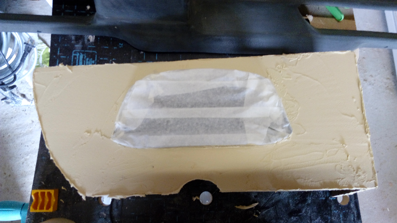

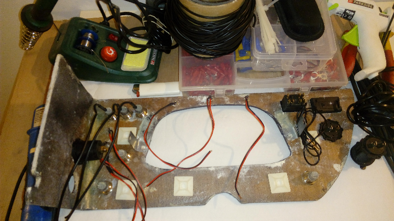

fabrication et amélioration du tableau de bord
ponçage et peinture

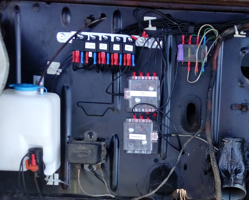

L'intérieur du compartiment moteur m'intrigue :
Tu pourrais la refaire en zoomant sur la partie de gauche (boites à fusibles et ...???)
- florian
- Messages : 98
- Enregistré le : 19 déc. 2016, 16:57
- Ma deuche : 2cv azk
- Date de naissance : 18 avr. 1978
- Localisation : 83 gorges du verdon
Re: restauration 2cv de mes petites mains
alors :
il y a le boite a fusible d'origine de la voiture
en parallèle sur la gauche il y a deux autre boite a fusible , celle du haut c'est les fusible plus apres contact pour la pompe lave glace , le bouton de démarrage sur le tableau de bord ,les prise usb , l'autoradio et tout ce qui doit fonctionner après contact , au dessus il y a la boite du plus permanent pour les feux de détresse , l'autoradio , l'eclairage habitacle led ,
et tout ce qui a besoin du plus permanent
a coté il y a les relais , le 1er pour le démarreur , le 2eme pour le klaxon , le 3em pour les essuie glace ( car sur le tableau de bord il y a un bouton poussoir pour un coup d’essuie glace et un interrupteur pour les metres en continu ,
le 4eme c'est le plus apres veilleuse pour l'eclairage des bouton tableau de bord , le 5eme c'est le plus apres contact qui alimente la boite a fusible plus apres contacte
demain je prendrais une photos du tableau de bord allumé pour mieux comprendre , car tout le boutons son éclairé , en haut au centre il y a la pression d'huile , a droite et a guauche de celui ci il y a les clignotant , a droite les voyant feux de croisement , feux de route , ventilateur , au dessus la pompe lave glace , le bouton poussoir essuie glace , l'interrupteur essuie glace , en bas le bouton poussoir de démarrage moteur , de l'autre coté te thermomètre , le voltmètre , le bouton des feux de détresse , le bouton de l'éclairage habitacle
bonjour .
pour commencer je ponce toute la carrosserie a la ponceuse excentrique au P120 , P180 , P220.
puis masticage , ponçage du mastique et masticage avec mastique de finition et reponçage ensuite je passe a l'apprêtage complet de la carrosserie avec un apprêt dit "poursuite" qui permet de passer couche sur couche sans attendre le séchage complet , l'avantage est que l'ont peut charger le produit sans avec de coulure et de masquer le maximum de défauts ( j'ai passé 3 couche "couche sur couche " ) en vente sur ebay par un tres bon vendeur en france pour 80€ les 5kg avec le diluant et le durcisseur ( il vent aussi de la peinture mais plus cher qu' en Allemagne )
http://www.ebay.fr/itm/172022695365?_tr ... EBIDX%3AIT
après séchage complet de l'apprêt je passe un coup de bombe de peinture noir sur toute la carrosserie , ce qui me sert de révélateur de ponçage . ensuite ponçage a l'eau au P400 puis au P600 et remasticage des défauts qui reste ,et reponçage au P2000 toujours a l'eau
ensuite je commence la mise en peinture avec une peinture acrylique 2K en brillant direct (car la base mat avec le vernis c'est trop compliqué sans cabine de peinture )
en 2 couche pour le blanc avec 15 minute de séchage entre chaque couche surtout pas plus !!!!!
en 3 couche pour le noir avec la 1er dilué a 20% les autre a 10% toujours 15 minutes entre chaque couche
en vente sur ebay moins de 50 € les 4gk de peinture (RAL de votre choix) avec diluant et durcisseur ( en france on ne trouve plus de peinture 2K il n'y a plus que de la peinture a l'eau )
apres séchage complet de la peinture ( 2 semaine au minimum) je ponce toute la carrosserie au P6000 a l'eau doucement avec une calle en polystyrène pour casser le brillant de la peinture et effacer le maximum la peau d'orange
ensuite viens le polissage avec des disque a polire poser sur une perceuse ( je me suis fabriquer un variateur de vitesse pour pouvoir ralentir au maximum le disque sans perdre la puissance de la perceuse )
il faut passer le rénovateur peinture a une température pas trop élever , a l'ombre et en ne restant jamais statique sur une partie de la carrosserie au risque de faire bruler la peinture ( et là c'est foutu il faut tout repeindre ) il veau mieux passer le produit sur de petite surface , essuyer avec un microfibre et continuer petit a petit , là en commence a voir le brillant qui reviens , une fois le rénovateur passé sur toute la carrosserie je passe un coup de microfibre partout pour enlever le résidu de pâte rénovateur et je passe a la face lustrage avec une resine polish
au début avec la perceuse et une peau de mouton puis a la fin seulement avec un microfibre mais je ne suis pas peintre ( je suis électricien ) donc ce n'est pas parfait , je doit repeintre une aile avant car j'ai trop appuyer avec le rénovateur du coup j'ai creuser la peinture jusqu'a l'apprêt a un endroit donc au printemps je ponce et repeint cette piece .

Petite remarque : j'ai l'impression, que tu n'as pas mis de passe-fil caoutchouc pour les traversées de tôle. Tu n'as pas peur que les vibrations et tressautements de la voiture risquent, à la longue, de cisailler la gaine de protection et que tout cela finisse en court-jus ? :|
je n'ai pas encore totalement terminé l'électricité dans la voiture , je vais camoufler tout les fils et placer des passage de cable en caoutchouc pour éviter les frottements mais c'est vrais que les finitions c'est le plus long a faire , les photo que j'ai poster date de quelque mois depuis il y a u du changement , il faudrais que j'ai fasse de nouvelles
