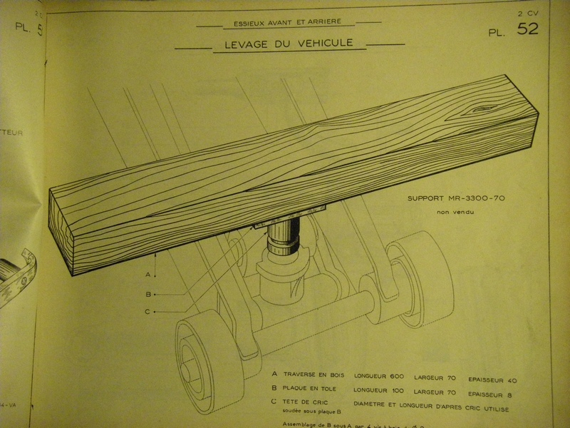

C'est un peu hors sujet et je crois que cela a été traité mais bon je tente la question:
J'aimerais bien repeindre mes jantes mais les 5 à la fois.
Pour la roue de secours pas de problème, mais pour les autres il me faut mettre la voiture sur cales.
Et je n'ai pas de cric qui me la fait grimper assez haut.
Je suis certain que vous avez la solution.
2cv 4 de 1974
Re: peintures jantes sablées 2cv
Hello !
Tu criques, tu cale sous ton châssis au niveau des fixations de train puis tu sors ton cric tu mets une cale sous le cric, tu recriques, etc .... c'est un peu long mais on y arrive :wink:
Sinon, tu investis dans un petit cric rouleur, c'est pas très cher et c'est bien pratique. Parce que le cric 2 CV c'est pas terrible, c'est vraiment pour du dépannage seulement : pas stable et risque d'abîmer la peinture. :shock:
Ensuite tu appliques la méthode Citroën : tu te procures un bastaing de 600 x 70 x 40 environ, tu le places sous l'essieu au centre, tu lèves avec le cric les deux roues en même temps et tu mets deux chandelles (c'est plus sûr) ou des cales sous les fixations de l'essieu.
Voilà l'outil Citroën MR-3300-70 non vendu :mdr: Les parties métalliques ne sont pas nécessaires !
Outil MR-3300-70
Outil MR-3300-70
Il y a aussi cet appareil, j'en ai un, c'est bien pratique, mais il faut le trouver !
Cela me semble le plus sûr, car le cric de la voiture est quand même un drôle d'outil.
Bon, mais pour le cric rouleur, il doit développer quelle hauteur.
En fait peut importe, moins le bois est épais, plus le cric doit monter haut, c'est cela?
2cv 4 de 1974
Il faut un bastaing suffisamment épais, sinon il va casser. En effet le poids de la voiture ne pose qu'aux extrémités sous les poutres du châssis et le cric est au milieu. Donc respecter la cote donnée par Citroën : 40 mm mini.
Les crics rouleurs, même les petits, ont en général assez de course, mais tu peux toujours ajouter une cale en bois sous le bastaing.
Ne pas oublier que le cric c'est juste pour lever, on doit ensuite mettre des chandelles pour travailler.
