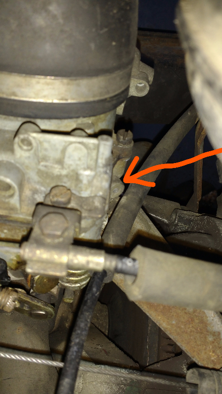

sur mon carbu, pas de vis, c'est obturé !? voir flèche sur cette photo :
or, quand on explique le réglage du ralenti, ou bien on parle d'agir sur la vis de richesse, côté avant du carbu ; oui bien on parle de régler d'abord cette vis d'air à l'arrière, puis de régler la vis de richesse ... quelqu'un peut m'éclairer ?
pourquoi je m'intéresse à ceci : depuis que j'ai nettoyé et remonté mon carbu, il y a quelques semaines, au démarrage moteur froid, starter tiré, ça démarre très bien, mais cela s'étouffe rapidement sauf si on joue de la pédale des gaz ; après quelques minutes, je peux repousser le starter, plus besoin d'ouvrir le papillon des gaz, et je peux repousser le starter, le ralenti est stable. Ce problème ne se manifeste que moteur froid.

Certains carburateurs avaient une obturation pour ne pas pouvoir toucher à la richesse.
Pompeusement dénommé "capsule d'inviolabilité", c'est facile à retirer, la vis toute neuve est en dessous !
Selon les cas, c'est un bouchon, en plastique, en alu ou en cire.
A toi de faire sauter le bouchon ! :tchin:

dans ce cas, je n'y toucherai pas ; mon probl', c'est l'étouffement au démarrage à froid, si en ayant tiré le starter, je ne donne pas de petits coups de pédale pour apporter du jus ... et cela ne se passe qu'à froid, donc quand le starter est tiré. J'en déduis que au repos, starter tiré sur moteur froid, il n'y a pas assez d'essence qui arrive par le gicleur de ralenti ... mais uniquement à froid, puisque à chaud, le moteur tourne rond au ralenti ? :???:
