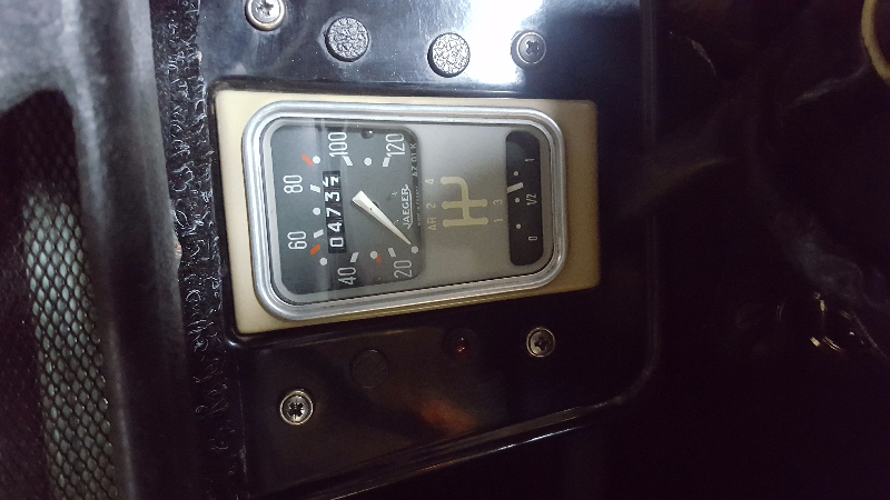

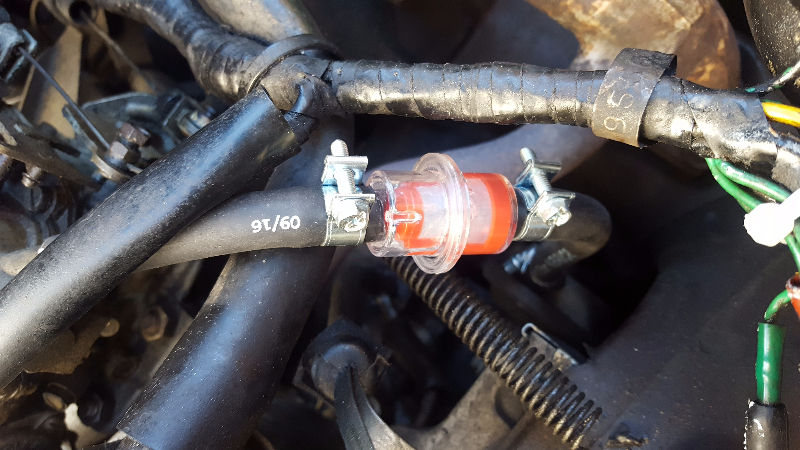

Pour l'instant, je fais des petites réparations pour essayer de la remettre dans des conditions saines....
Elle fut un peu délaissée le temps de pouvoir l'avoir à demeure.
Changement de la durite et installation d'un filtre à essence entre le carbu et la pompe à essence. Remplacement du galvanomètre car la jauge d'essence sur le tableau de bord HS.

[quote="Max2cv"]
je n’arrive pas a bien voir sur ta photo, ton filtre a essence c'est bien une flèche que l’on vois dessus !!!! si oui ton filtre et mal positionner
Je ne crois pas que c'est une flèche mais je vérifierai demain.
Je l'ai mis dans le sens qu'il m'a paru le plus logique.... J'ai peut être faux!

...sinon, je pense que ton filtre est monté à l'envers !

OK. ... je vais le remettre à l'endroit. ....williamm a écrit :...sinon, je pense que ton filtre est monté à l'envers !
Merci du tuyau!

Tant qu'à faire tu devrais placer ton filtre au niveau du châssis : tu protégeras ta pompe et tu ne risqueras pas de "vapor-lock"

zamzam a écrit : Tant qu'à faire tu devrais placer ton filtre au niveau du châssis : tu protégeras ta pompe et tu ne risqueras pas de "vapor-lock"
Même pas pensé à lui signaler ... :oops:
