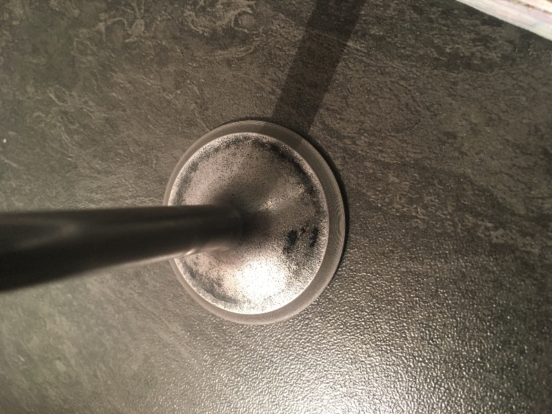

après j'ai déculasser pour vérifier une chose car ce cylindre la me faisait des sienne l'année dernière donc je démonte déjà je sais pas pourquoi j'ai deux ressort pour les soupapes (en fait l'un dans l'autre ) donc 4 en tout et l'autre culasse n a qu'un par soupape? j'ai bien envie de changer sa de mètre un seul ressort et aussi de changer les soupape bien que en mettant de l'essence dedans rien ne coule a travers ...
après une dernière question en fouillant dans mon stock de pièce j'ai vu que j'avais des tige culbuteur qui était un peut plus grande que d'autre ?
merci pour vos commentaire

- bricesky
- Messages : 154
- Enregistré le : 18 oct. 2015, 21:28
- Ma deuche : 2CV CHARLESTON
- Date de naissance : 10 sept. 1982
- Localisation : 33000 BORDEAUX
Re: redemarage impossible de ma 2cv...
la première photo c'est celle que j'ai rodée sur ma culasse actuel et l'autre photo c'est la soupape d'une ancienne culasse
même l'épaisseur change elle est plus épaisse la vielle soupape
vous en penser quoi ?
- renato13
- Messages : 11511
- Ma deuche : azlp grise 1960
- Localisation : istres
C’est pas les même soupapes, pas les même portée
chaque soupapes a son siège et çà culasse ,faut pas faire un peut çà un peut çi :lol: c'est très important .
- bricesky
- Messages : 154
moi je me disait vu quelle a plus de portée que l'autre elle est bien usée c'est pour sa que j'ai mis les deux en comparaison comment je sait si elle est ok moi?
test a l'essence ok et test au compressiometre ok?
- renato13
- Messages : 11511
bricesky a écrit :Renato13, si j'ai compris ce que tu me dit la soupape de gauche sur la photo est bonne pour sa culasse est celle de droite reste sur ma culasse actuel ?
ben oui chaque soupape et rodé sur ses sièges don on change rien , si tu veut changer les soupapes
faut rectifier les sièges est les soupapes que tu veut monter, a condition que les soupapes soi les même , en longueur, diamètre ,et clavettes pour les ressort !!
bref le seul travail dans les règles de l’art, c'est rectification des sièges et soupapes neuve,, après seul les compressions sont précise pour voir l'étanchéité" des soupapes moteur chaud.
le test avec l’essence c'est pas précis, les soupapes pourront être bonne a l'essence a froid puis a chaud non étanche,
( pour info les pièces interne d'un moteur il faut jamais panaché un moteur et l'autre ,sauf si vraiment tout est en bon état et compatible , sinon
