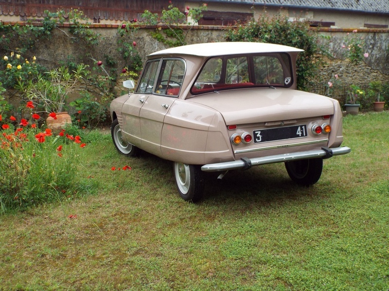

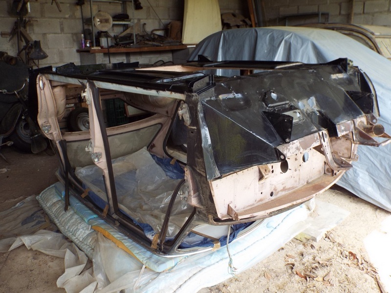

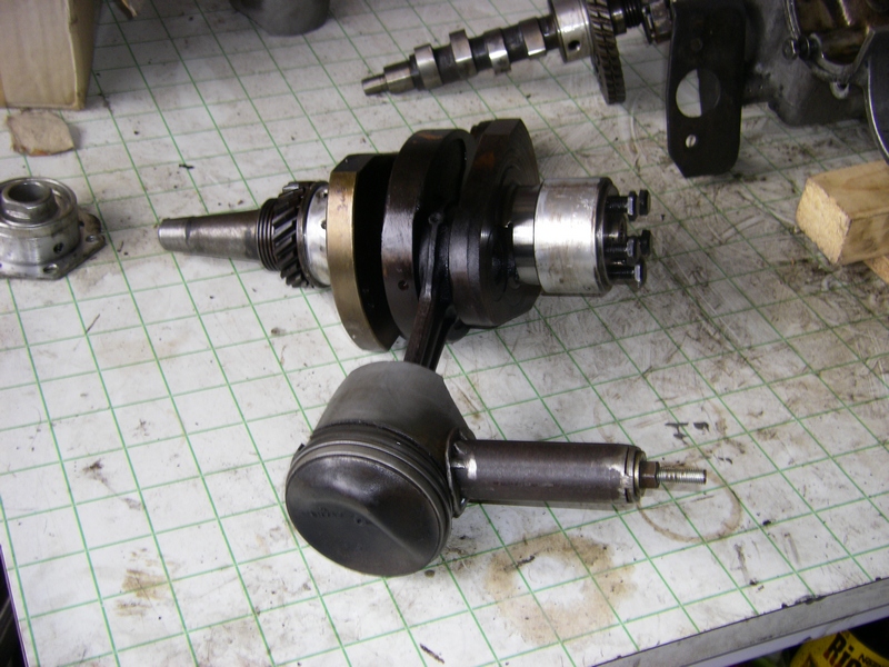

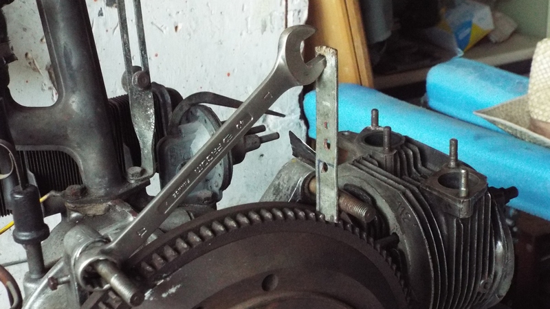

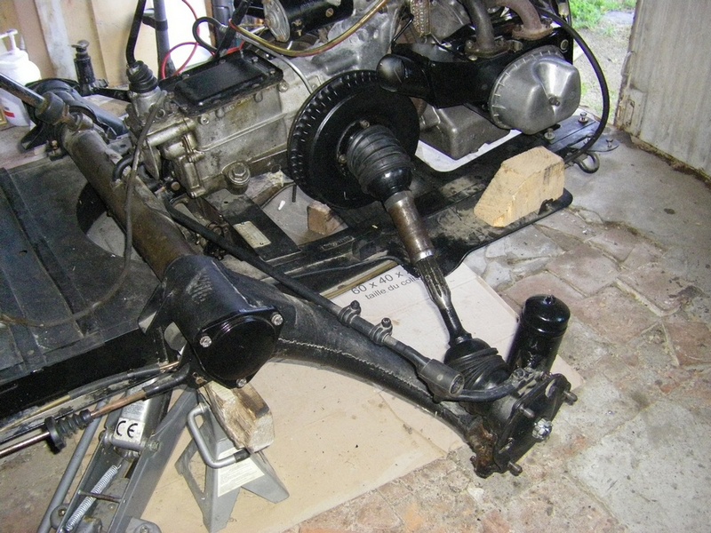

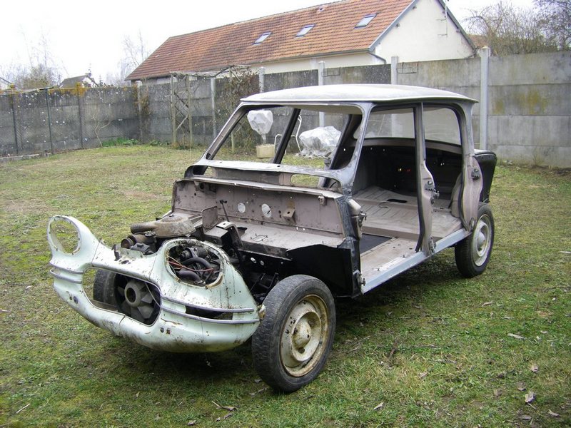

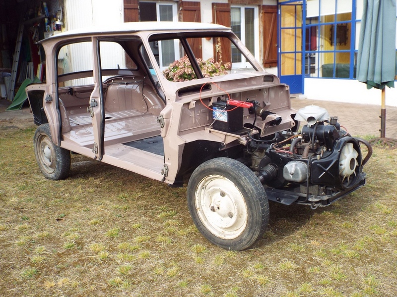

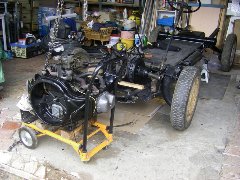

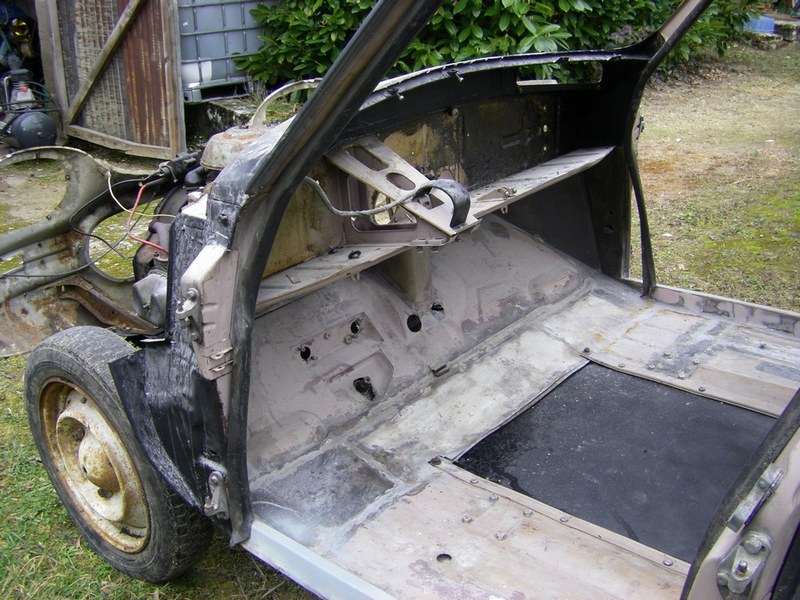

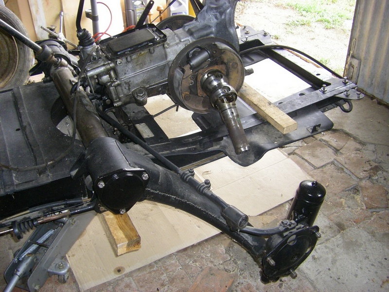

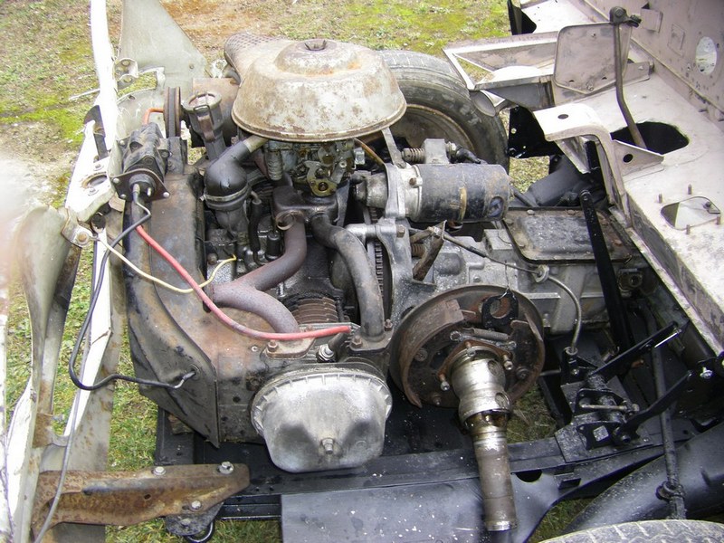

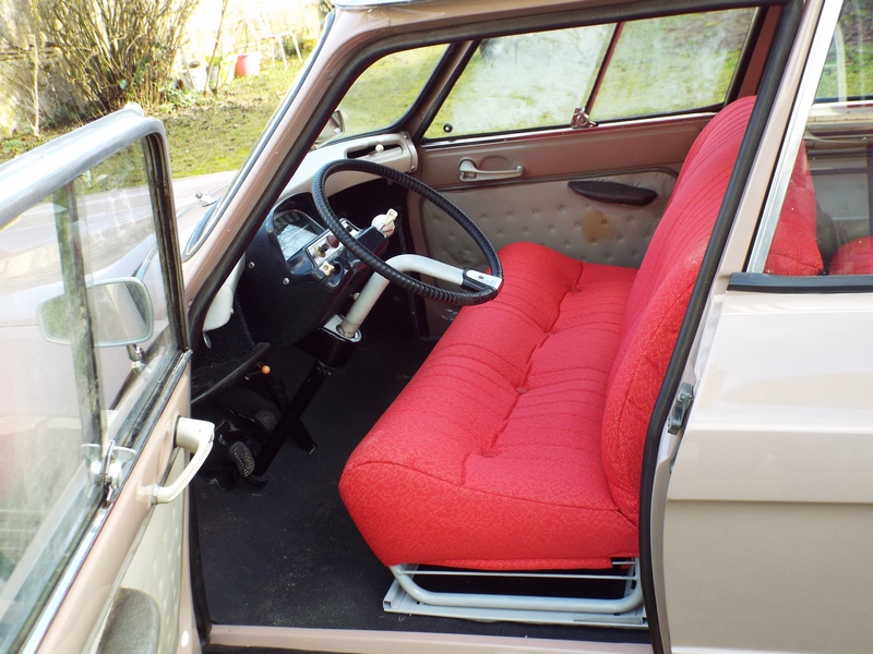

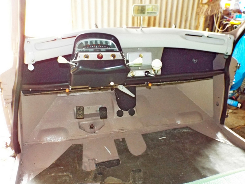

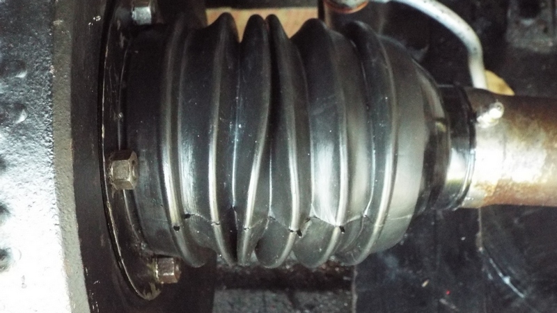

Je vous avais dit que je vous montrerai quelques photos de la rénovation de mon AMI 6 vieux rose (AC 413) d'octobre 1962, année modèle 1963. La suite au prochain post.
Rénovation d'une AMI 6
Re: Rénovation d'une AMI 6
La suite donc.
à suivre
à suivre
La suite.
à suivre.
à suivre.

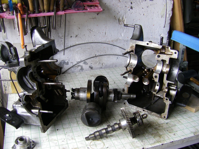

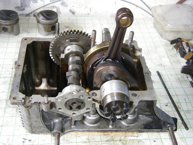

Suite.
à suivre...
à suivre...

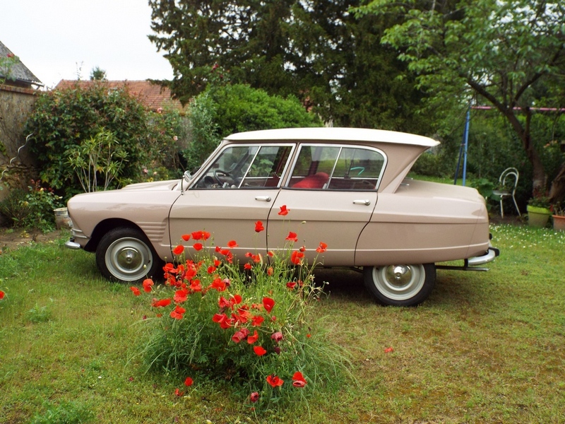

Suite et fin.
Voilà !
Voilà !

Bon travail avec de belles photos.
Titi 38.
Titi 38.

Super belle ton ami 6, çà me rappelle ma jeunesse :( ( j'avais la même mais en bleu )

bob ma rénovation a coté de la tienne...
j'ai honte...mais chacun ses moyens et ses compétences...
SUPERBE TRAVAIL...
très sincèrement.superbe.
SUPERBE TRAVAIL...

Magnifique !
Je trouve le "vieux rose" superbe, cela donne à l'Ami une touche retro-classe !
Cette couleur est-elle restée au catalogue longtemps ?

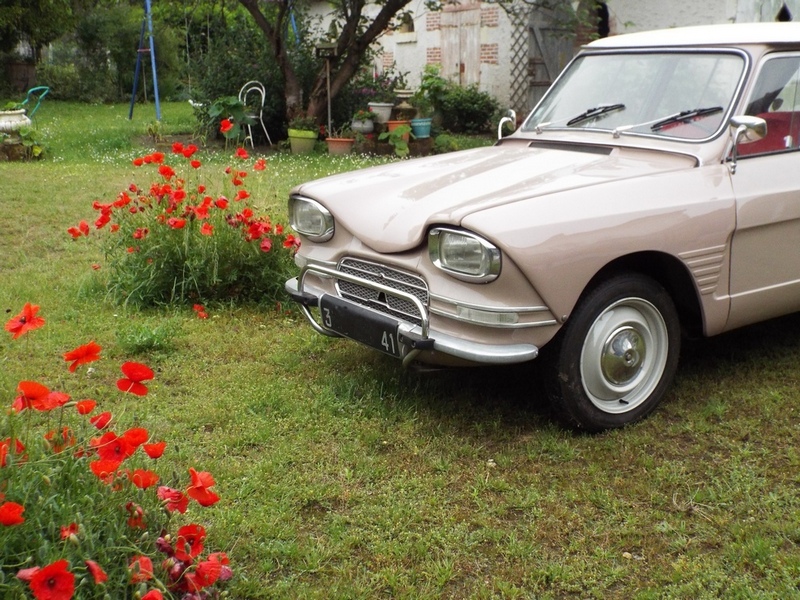

Superbe !!
Elle a quand même un drôle de bouille ....
