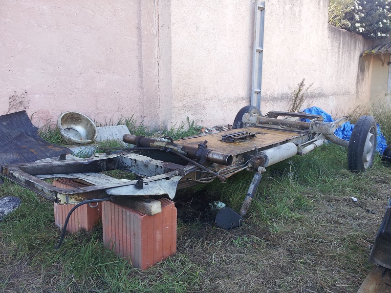

je change mon embrayage...et patatra...mon longeron avant gauche cassé...aie.
en instance de divorce, garde alterné avec 3 enfants,donc pas un sous...donc...
de l'audace, et beaucoup de culot.
roule en 2cv depuis plus de 20 ans...mais la le chantier auquel je m'attelle...aie aie aie.
donc je repars d'une ancienne voiture avec une plateforme plus ou moins saine....enfin pas cassé.

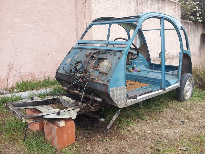

et je décaisse...change les amortisseur...tant qu a faire ils sont a porté de clé...
voila...un coup de ponceuse, de rustol, de gasol pour nettoyé un peu...

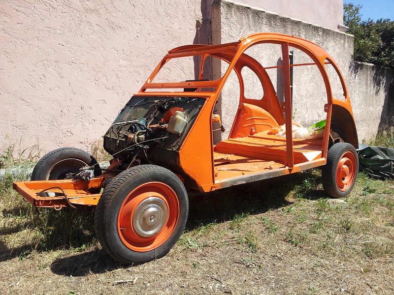

puis rencaissé...
sintofer pour les trous surtout au niveau du pare brise...puis poncer, poncer, poncer....et poncer encore...
fibre et résine(première fois) pour l’intérieur du passage de roue arrière au niveau des sièges...gros trou.
pour la peinture...
poncer....encore et encore...pour un résultat pas géniale...mais il ne pleuvra plus sur mon tableau de bord et sur mes pieds....chouette.

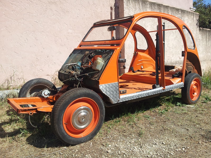

et peinture...
démonter et remonter le train avant complet car parallélisme fait...
avant le grand remontage :
-vitre
-parechocs arrière, feu...
-circuit essence, réservoir...
-volet de l’aérateur, buse de désembuage, moteur et système de l'essuie glace puis le tableau de bord.
après 3 couche...
après 3 couche...

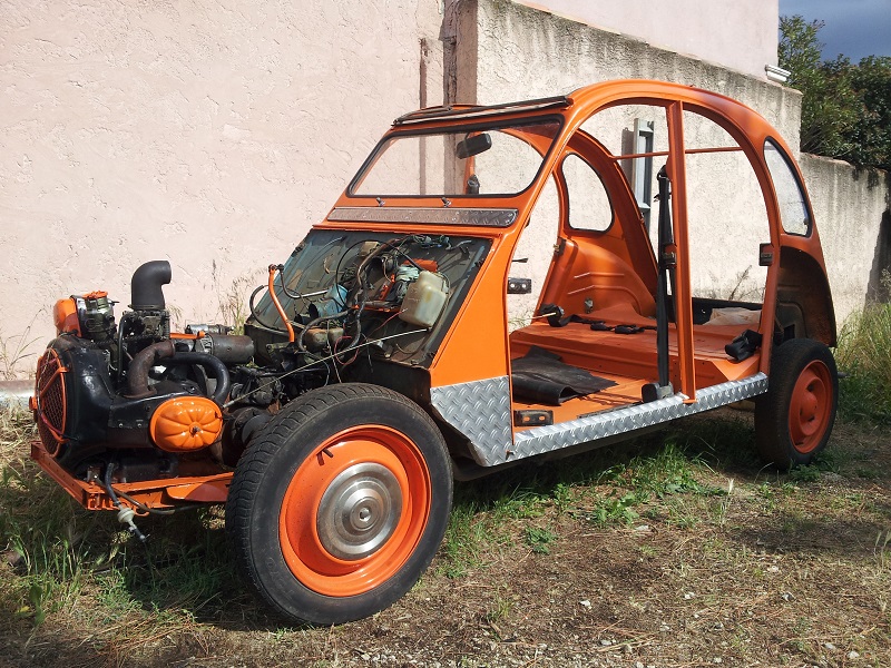

...et enfin bientôt le moteur...
bichonné...réglage carbu, flotteurs, buse...réglage culbuteurs...changé joint des tiges de culbuteurs par ceux conseiller par mcc avec "casquette"...
a bientôt pour de nouvelles aventure et de nouvelles photos.

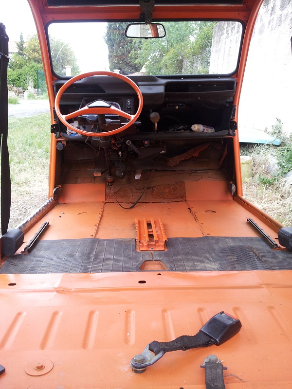

le contrôle technique vendredi...
quelques photos avant remontage des portes, ailes, capots...
avant que je ponce et peigne les autres pour une rénovation complète......
bon au vue de certain post de rénovation ou TOUTES les pièces du moteur, mécanique et carrosserie sont décrassés, sablés et peintes....
je ne juge AUCUNEMENT mais ma rénovation a moi est plus...amateur, pour une voiture qui est ma voiture de tous les jours.
avec un budget, pour l’instant d'environ
-308 euros pour les pièces chez mehari cassis club (amortisseur, sintofer, LHM, joint divers...)
-156 euros de peinture
il me resteras quelques pièces encore pour les finitions voiture peinte complétement...
et encore peinture...pour environ 150 euros de plus...

démonté le carburateur...deux jours dans l'essence et démonté pour vérification des flotteurs et soufflé les gicleurs...
démonté et remonté le train avant car le parallélisme était fait...
peint certaine pièces pour l’esthétisme...

tableau de bord.
tableau de bord.
remonter et "enjoliver" le volet de l’aérateur, réparer et remonter le système de l'essuie glace, la buse de désembuage puis changer les garnitures du tableau de bord par les marrons qui vont mieux avec l'orange...
revoir les branchements du tableaux de bord...peints mon volants...

l'interieur...
l'interieur...
on aperçoit les plaques pour "refaire" les plancher avant, et la tôle en grain de riz en aluminium pour le bas de caisse...
