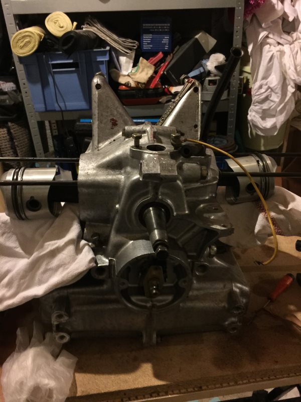

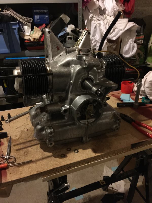

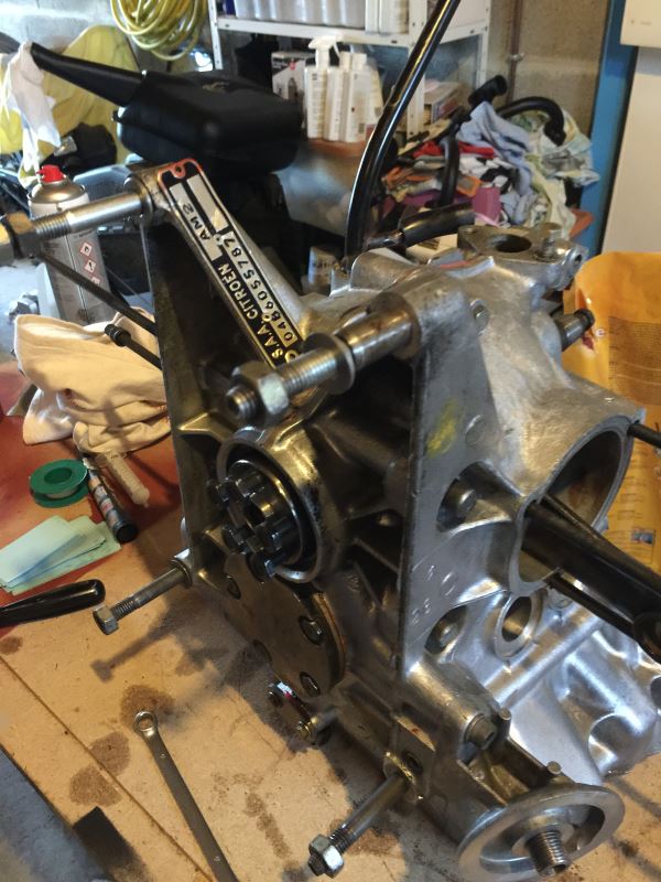

Re: 2 CV fuite d'huile importante
voici quelques photos du bloc a son remontage initial
