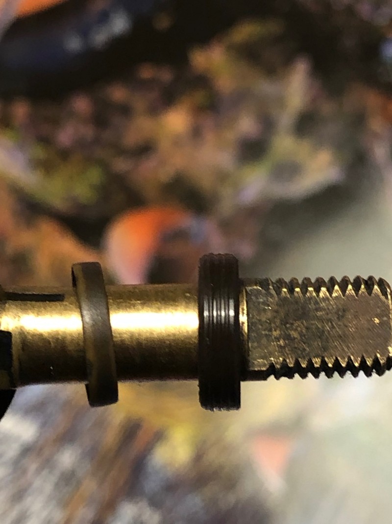

Bonsoir, la solution des roulements étanches est géniale, mais il faut aléser le futur logement des roulements … donc j’ai cherché chez les chinois des joints d’axe 12 x 8 x 3 mm.. et je les ai reçu aujourd’hui : ça rentre nickel dans la gorge de mon 26 CBI, ils font 1 mm de plus d’épaisseur par rapport à ceux montés sur mon Solex, et surtout laissent moins de jeu avec l’axe du papillon.. à voir à l’usage .. mais je pense que ça peut le faire ?!! J’aimerai bien vous mettre des photos .. mais les 352 ko ne veulent pas se charger ?

Ben61 a écrit : 10 janv. 2022, 21:41 J’aimerai bien vous mettre des photos .. mais les 352 ko ne veulent pas se charger ?
La voilà !

Message par Ben61 »
Une autre photo … je vous … vous aurez d’autres photos une fois les joints d’axe installés

Ben61 a écrit : 12 janv. 2022, 14:08 je vous … vous aurez d’autres photos une fois les joints d’axe installés
Du coup, c’est installé ? Un retour ?
J’ai 2 carbu en rab pour mon AZ et j’aimerais bien tester les roulements avec les joints
