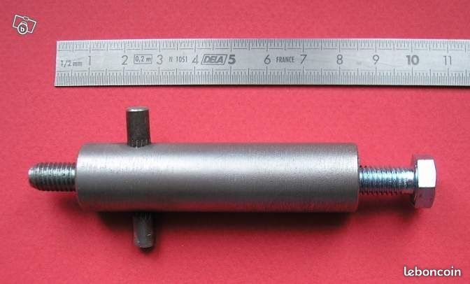

l'idée de Renato est intéressante,avec une photo
http://www.leboncoin.fr/equipement_auto/567204397.htm
2cv6 1981
Messages : 11511
Re: dépose ventilateur 2cv6
merci Toutoune pour le lien,
ben encore plus simple en regardant l'extracteur Citroën
un écrou avec deux ergot soudé de chaque coté qui repose dans la gueule de Lou, un boulon a la bonne longueur,ou une tige fileter
l'extracteur et fait , et surtout çà évite de trop taper sur le vilo. :salut:

je viens de voir le liens de l'outil sur leboncoin, justement coïncidence j'ai acheté cet outil ce matin a ce même vendeur! :pouce:
des que je le reçoit je pourrais essayer en chauffant un pt'it peu en même temps, je pense qu'il devrait venir !! 8) et puis il me servira pour toute les déposes ultérieur du ventilateur pour le remplacement des vis platinés par ex!

J'ai reçu l'extracteur aujourd’hui ! malheureusement je n'ai toujours pas réussi a sortir ce satané ventilo!! :enerve: j'ai tout essayer mais même en utilisant l'extracteur ça n'ai pas venu!! les deux ergot de l'extracteur ont même réussi a bouffé les dents de loup de la poulie! :( résultat impossible de le réutiliser sur cette poulie car en serrant il se déloge des dents de loup!
Même en ayant fait un choc thermique il n'a pas bougé d'un poil!! je n'ose pus trop tapé car en voulant le chassé par derrière avec un tournevis plat et un marteau j'ai abîme la poulie!! et ça me fait peur pour le vilo!!!

Oui mais hélas je n'ai pas pu essayer longtemps car les dents de loup se sont bouffées donc je n'ai pas pu mettre en tension l'outil pendant la chauffe.
Y'aurait-il un moyen de refaire les encoche dans la poulie pour que l'extracteur prenne comme il faut?

J'exhume ce vieux topic pour faire part de mon expérience toute fraiche. J'ai acheté sur le coin coin l'outil de démontage du ventilateur (23€), et ce matin je vais voir ma belle pour déposer le ventilateur (c'est ma 1ére fois). Ce que je craignais est arrivé, ma clé à tube de 14 ne rentre pas. Et comme je n'ai pas le matos pour meuler ma clé, et ben je suis bon pour commander une clé de 14 spéciale qui voudra bien rentrer dans le trou...Je trouve incompréhensible que Citroen, qui a fait beaucoup pour simplifier le démontage/remontage de sa deuche, n'ait pas pensé à ce détail aussi important que le démontage du ventilateur qui aurait pu et du étre si simple ! Quand on voit le nombre de posts sur le sujet, la façon dont cette opération a été pensée à l'origine me parait vraiment ahurissante. Je ne suis pas du tout ingénieur en mécanique, mais je crois que j'aurais pu imaginer un système beaucoup plus accessible pour une voiture dont le démontage et l'entretien est réputé, parait-il, étre accessible au commun des mortels ! C'est nul !
C'était mon petit coup de gueule du vendredi matin. Bon week end à tous !

Aurais tu une ou deux photos de se fameux outils acheté sur le coin coin.

Voilà les photos. Mais il faut dévisser la vis de 14 avant...
Messages : 17040
christian a écrit ::salut:
Ha ouais ! Bon, ben ça existe ... merci pour la présentation. ;)
Mais franchement, je suis sûr que même chez Citroën, ils ne doivent pas l'utiliser (l'avoir ??) ... :siffle:
