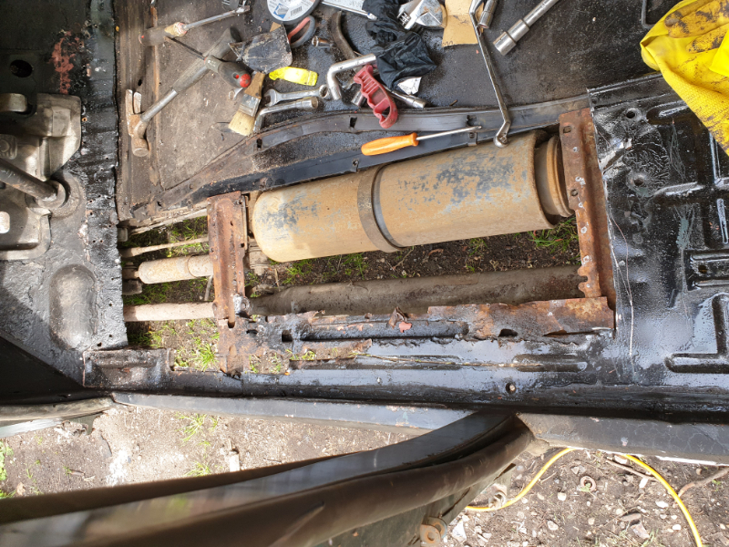

Hier, suite des travaux de restauration de mon Ami.
J'ai procédé à la dépose des deux ailes arrières, pour ainsi rendre accéssible les bras de suspension et vérifier l'état de ceux-ci.
Cette dépose permettra également la remise en état des tôles intérieures car au endroits ou ces tôles supportent les butées de débattement. Celle de gauche est complète mais la tôle qui la supporte est plutôt malade, tandis qu'a droite, la tôle est saine, mais la butée de débattement est absente.
J'en profiterais pour échanger le pare-choc arrière par un du même modèle, mais en meilleur état, et également pour remonter des pièces de carrosserie correspondant au véhicule... Mon aile arrière gauche est une aile d'AMI 8...
La suite, bientôt, avec peut-être des essais en perspective...

- zamzam
- Messages : 6433
- Âge : 66
Re: Restauration d'une Ami 6 de 1964
Salut Benoît !
Pour ton réservoir regarde les produits Restom, ils proposent un système de produits pour le traitement des réservoirs mais je n'ai jamais testé. ..Attention à la brassure sur réservoir bien lessiver avant et remplir d'eau ou laisser de la mousse de produit vaisselle par exemple pour fractionner les éventuelles vapeurs d'essence.
- 92deuche
- Apprenti deuchiste
- Messages : 241
- Enregistré le : 16 févr. 2012, 01:07
- Ma deuche : 2cv6 1978, vendue pas chère en 2011- ami 6
- Date de naissance : 01 janv. 1969
Je ne vois pas de l'endroit dont tu parles
Tiens cette photo hyper zoomable pourra peut etre t'aider à y voit plus clair dans toutes ces toles soudées.
Hébergé par Imagesia, le meilleur hébergeur d'images du net !
Sinon je te conseille de refaire une refection complete des freins y compris les canalisations metalliques et durits caoutchouc. Sur ces modele pas de double circuit donc si ça lache il n'y a plus rien de plus rien a part le frein dit de secours donc le frein à main. Donc ça peut valoir le coup d'avoir une freinaga irréprochable.
Faut couper les canalisation mortes à la tenaille puis virer la patte de fixation des jonction sur le chassis (avec du 10 il me semble) pour pouvoir travailler franchement avec des grosses clefs plates (dimenqsions sanitaire 19/22/23, enfin des dimensions dans le genre) ett un étaux.
Vu qu'elle est resté immobilisée et qu'elle a pris un peu d'humidité il y a certaines pieces d'usures dont on ne peut pas faire l'économie. On croit que oui puis elles finissent par ceder très vite. Roulements, joints caoutchouc moteur ...etc
Le canalisation qui va du reservoir au moteur le long du chassis il faut se mefier elle est en acier et elle peut etre abimée ou fendue. A remplacer par une en plastoc. A toi de voir et de décider....
Benoit Delhay a écrit :le raccord entre les planchers latéraux et le fond de coffre (en dessous)

- Benoit Delhay
- Messages : 141
- Enregistré le : 24 janv. 2014, 17:39
- Ma deuche : 2CV AZAM 01/1965 / 2CV AZLP 11/1957 / AMI 6 06/1964
- Date de naissance : 18 avr. 1994
Voici plus d'un an que je ne vous ai pas donné de nouvelles de l'avancée de la restauration de ma petite berline de 1964....
Entre les travaux sur ma 2CV AZAM 1965 qui ont duré plus longtemps que prévu, et l'entrée dans la vie active de jeune cadre, je n'ai pas eu le temps de consacrer une petite heure à ma Vert Jade
Cependant, l'an dernier, j'ai eu l'occasion de pouvoir récupérer une "épave" de berline de mai 1964, que j'ai essayé de "revaloriser" en récupérant les pièces pouvant encore être utilisables (éléments de carosserie, mécanique, intérieur,...)
Pour permettre à ma berline de pouvoir (enfin :roll:) revoir les routes, celle-ci va prendre la direction d'un atelier de carrosserie d'un restaurateur professionnel pour que la caisse, le châssis, la mécanique et la sellerie soient refaits à neuf et que la remise en peinture soit effective... :DD
Il ne me restera plus en somme qu'a remonter l'intérieur...
Je vous tiendrais informé de l'avancement.
Bonne journée,
AMIcalement,
Benoît
