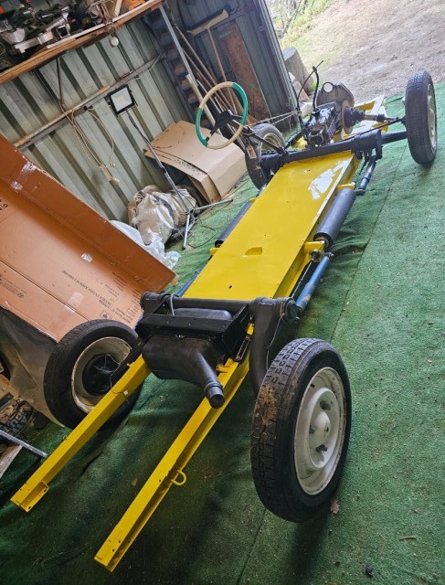

Bonjour à tous, voici quelques photos de l evolution de la restauration de cette titine...
Niveau châssis, y aura à changer: plancher gauche et droit, plancher pédalier, baie de pare-brise ou demi baie, longeron gauche et droite je pense, tôle de feux arriere

Voici le châssis, rouille perforante
réfection complète

Après ouverture de la boîte de conserve, Changement des tôles attaquées et de la tôle complète de dessous

Voilà, à aujourd'hui, remontage en cours du moteur.
J ai déjà repeints toutes les pièces métalliques, revu les 2 trains et repeints...
La pauvre est complètement en pièce.
Sacré travail, mais tellement prenant et intéressant. J avais jamais fait ça mais j adore apprendre...

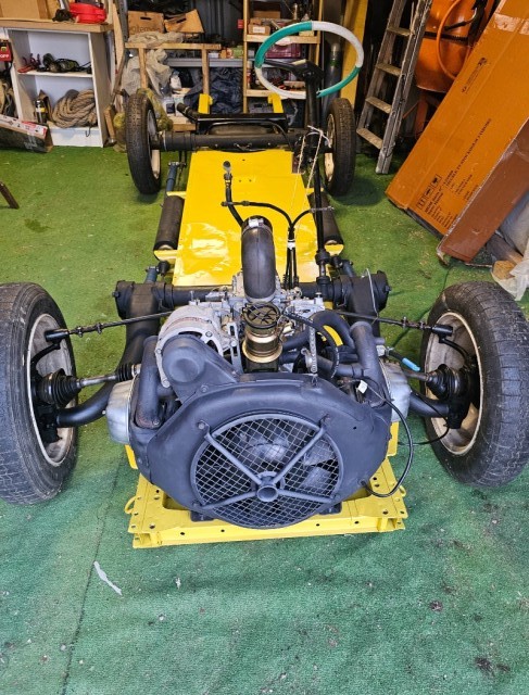

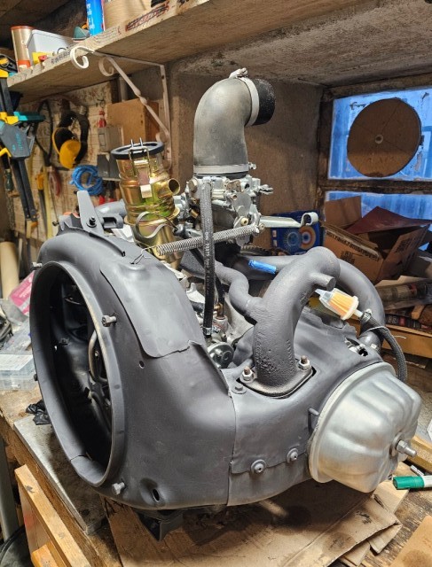

Voilà la suite,
Refection complète du moteur, refermeture après contrôle, Changement de tous les joints, segments, reniflard...
Carburateur mis en pièce, nettoyé et remonté avec joints neufs + surfacage des plans de joint.
Demontage, nettoyage et sablage des étriers de frein remontés avec joints neufs...
Boite nettoyage et sablage de l extérieur, j ose pas l ouvrir...pour l instant, je verrais au 1er essai.
Je prends tout à tour de rôle et je demonte, nettoie, sable...et après je remonté petit à petit.
Mais quel bonheur de voir la titine évoluer, se refaire une beauté et une grande fraîcheur

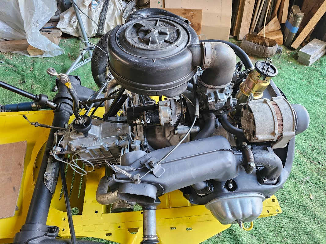

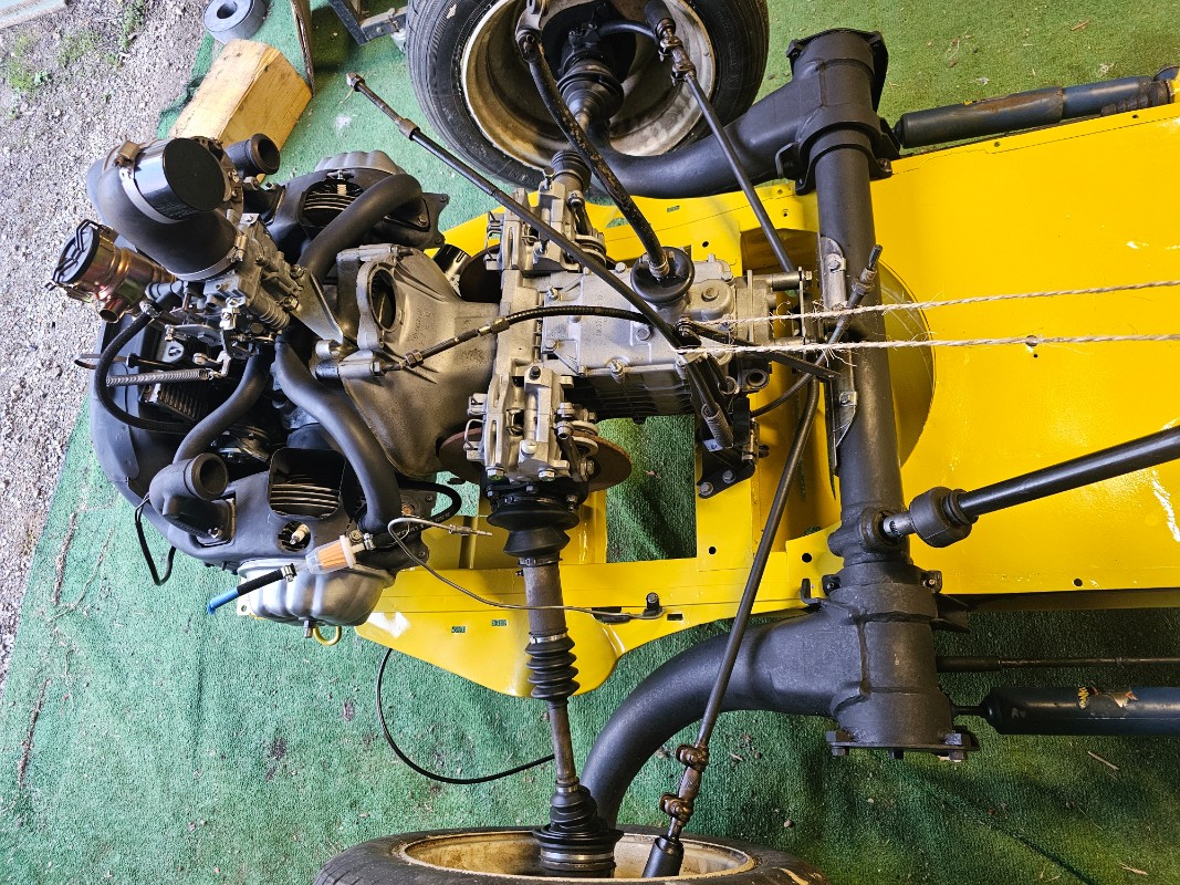

Re: RESTAURATION 2CV6 DE 1984
Voilà moteur remonté, plus qu'à paufiner reglages de base du carbu( richesse et ralenti ), huiles, et le démarrer, test et réglages. On va croiser les doigts
