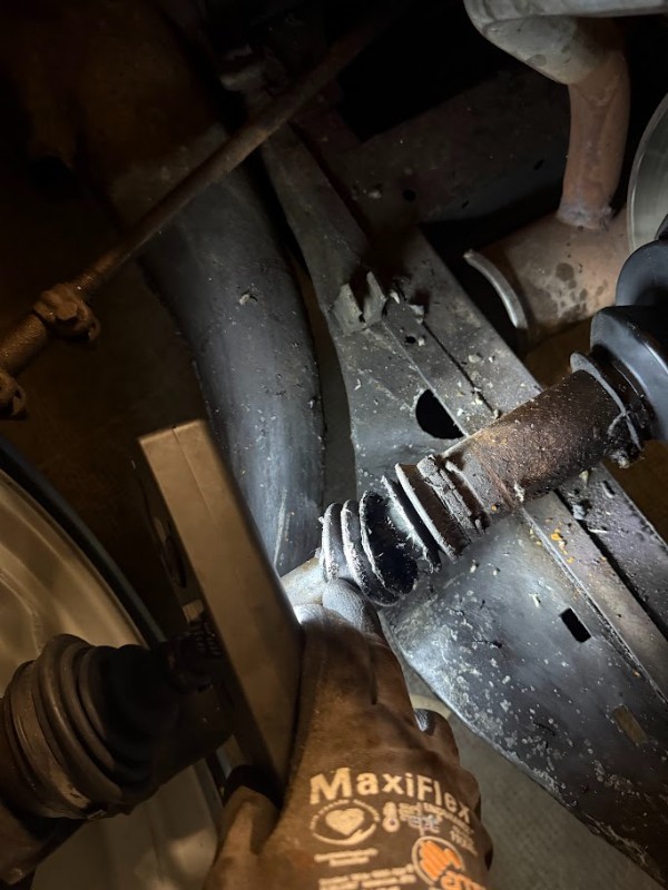

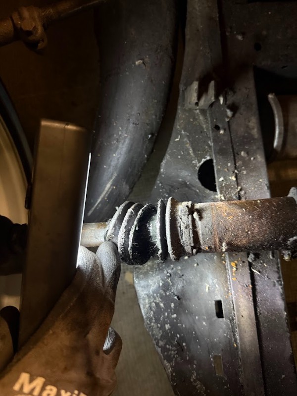

En inspectant ma 2CV6 (1986), j’ai vu qu’un soufflet de cardan est partiellement déchiré (petite fente / début de déchirure, pas encore totalement ouvert).
Comme je n’ai jamais démonté un cardan, je voudrais vos conseils :
Est-ce qu’il faut forcément tout démonter (cardan complet / côté boîte ou côté roue) pour remplacer le soufflet correctement ?
Existe-t-il une solution intermédiaire “raisonnable” (type soufflet fendu à poser sans démontage, réparation temporaire, collage, etc.) qui permette de rouler un peu le temps de s’organiser, sans faire pire que mieux ?
À partir de quand c’est urgent : si la déchirure est petite, est-ce que je peux faire quelques trajets ou vaut mieux immobiliser direct ?
Merci d’avance pour vos retours

BonjourEst-ce qu’il faut forcément tout démonter (cardan complet / côté boîte ou côté roue) pour remplacer le soufflet correctement ?
Pour le soufflet intermédiaire tu démontes uniquement côté roues; tu enlèves la demi-cardan côté de roue qui sort tout seul tu engages ensuite le soufflet neuf et tu remets de la graisse spécial soufflet, un seul collier côté boîte.
Pour info certains démonte la cardan complète quitte à intervenir pour changer les 3 soufflets, donc au choix.
Oui tu peux rouler tranquille seul les soufflets côté boîte ou roue ont un roulement de joint homocinétique qui est plus fragile.

Bonjour, le souffler du milieu est comme un cache poussière, le même qui sont monté sur la fourche avant de certaines moto,ceux côté roue et boîte de vitesses sont plus importants car il protège les roulements en gardent la graisse, y a 3 ans,le souffler du milieu, côté gauche c'était déchiré, et bien sûr j'ai acheté les 6 soufflets chez Burton ,ne pouvent les remplacer sur place, j'ai mis le plastique d'un sac poubelle enroulé autour du cardan et attaché par 2 colliers risant ,mis de la graisse, pour rentré chez moi, le week-end d'après j'ai remplacé les soufflets

Mais vu la photo !!!!(petite fente / début de déchirure, pas encore totalement ouvert).
Il est carrément explosé ton soufflet, pas juste déchirer !
