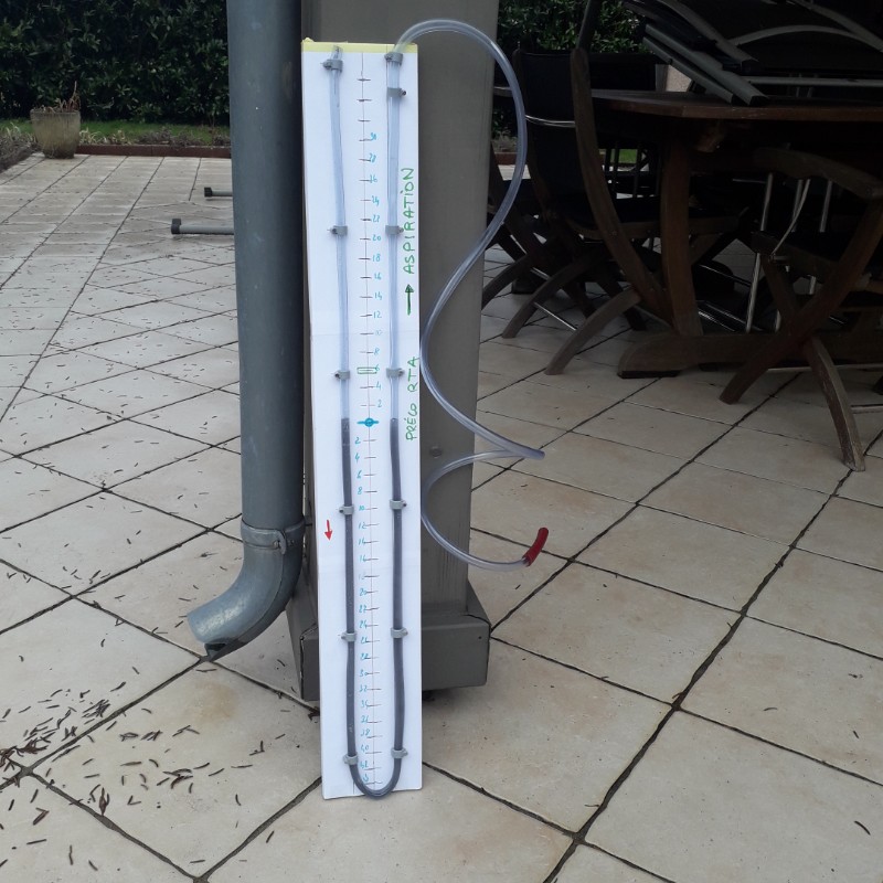

Salut pour le reniflard, il suffit de le tester avec une colonne à eau

- Messages : 17027
Re: alerte huile partout apres balade en 2cv
Je confirme !!
Même moi j'y suis arrivé ! Ne fais fait la même erreur que moi, mets un colorant dans ton eau et ne te contente pas de celui qui est dans le Bref Vitres !! On ne voit pas assez bien ...
(Attention au gros rouge qui tâche, la densité ne doit pas être la même que l'eau !

Et j'ai envie de dire.... pas besoin de colorant !
c'est presque plus simple de se bricoler un outil sans planche graduée qui serpente au sol juste avec un tuyau neuf pour juger de l’état d'un reniflard ...!
Et ca se vois vite, et a partir de la, on fait son choix entre un reniflard neuf de mcc ou autre ou un kit de réfection si on as envie d'y passer du temps pour le plaisir

OK , je vais me le fabriquer , je vais chercher du tuyau demain ....mais quelque chose me chagrine : si effectivement mon reniflard est mort , et que l'huile est sortie un peu de partout......
Hello !!!
fabrication maison : 4 euros....
Ya pu ka ...je test mon reniflard au plus vite et vous tiens au jus.................

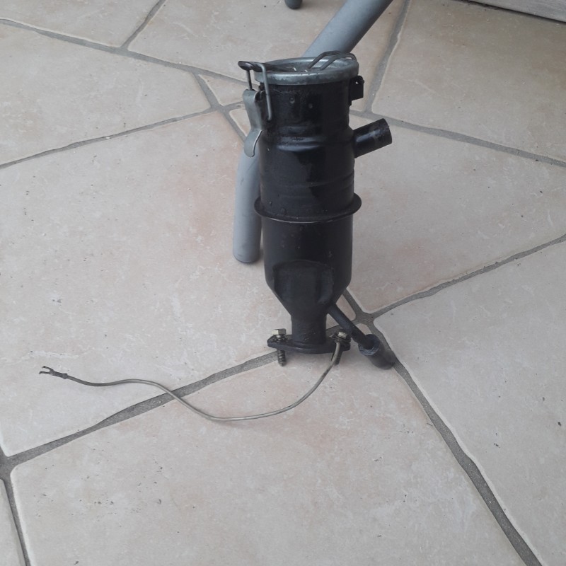

Résultat ! +1 -1 HS donc !!!
Je décide de l'ouvrir ......je prends le kit ou les gars ??? si vous avez une enfile à part les sites connus..... je prends ( ou quelqu'un qui a ca en magasin.....)

A toi de voir si tu préfère jouer de la disqueuse pour l'ouvrir, ou en acheter un neuf sur MCC ou autre revendeur connu.
Perso, j'avais asser de boulot ailleurs sur la voiture que j'ai préférer en prendre un neuf .

Et moi, j'avais eu envie de me la péter et de jouer au grand mécano, j'avais pris le kit de réparation BURTON !
Mais attention déconvenue de @dédé ! Finalement le kit à prendre est celui avec les bague alu :
***.mehariclub.com/fr/1012515--necessaire-revision-reniflard/

pour revenir au sujet... tu peut aussi démonter ton reniflard, le laisser tremper dans l'essence puis le récurer avec des goupillons adaptés histoire de décrasser tout ce qu'il a pus renifler ... puis refaire un test
ca coûte pas grand chose et parfois ça marche ...

A mon avis, t'en mets un nouveau, ce sera beaucoup plus simple qu'une réparation hasardeuse ( et pas donnée) et dont tu n'es pas sûr qu'elle durera dans le temps.
Bon , il semblerait aussi que les refabrications ne soient pas géniales non plus, mais tu prends moins de risques

Complètement d'accord avec les copains.
J'ai refait le lien avec le kit Mcc à bague Alu.
Simple et économique mais au bout de trois ans, j'avais des fuites au joints lunettes, après mesure, il était encore bon mais un peu faiblard.
Donc, j'ai acheté un neuf sur Mcc, à la réception de celui-ci, quelle surprise quand j'ai trouvé sous l'étiquette Mcc une étiquette Cipere.
A toi de voir.

RE....
Reniflard démonté ! OUPS !!! j'ai Ce fil qui est venu avec ?????
Il va ou ??????
Il va ou ??????
