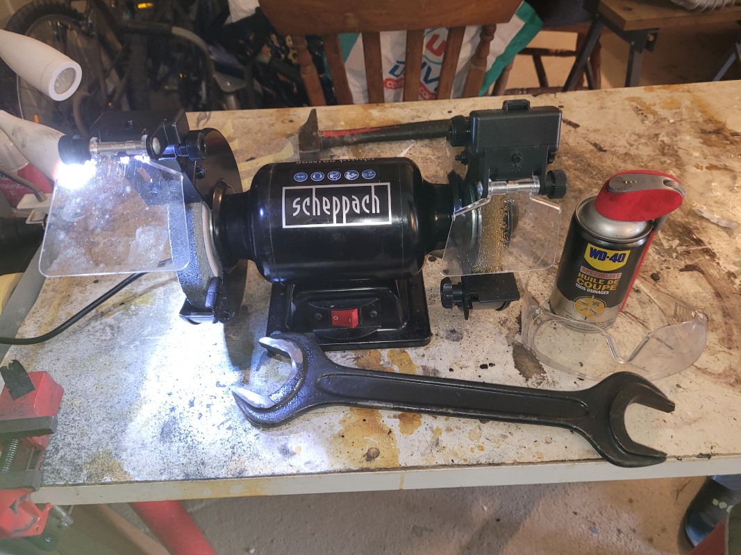

Perso j'en ai acheté une et je l'ai "affinée" à coup de disqueuse et meuleuse.

Merci pour ta réponse ! J’aimerais savoir le diamètre du boulon ce ne serait pas du 42 par hasard ?
Merci d’avance
cirev13
Messages : 522
Ma deuche : 2cv charleston
Re: procédure démontage pot de suspension de ma 2cv
Message par cirev13 »
C'est du 46
