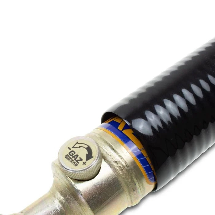

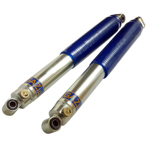

Après quelques recherches je ne vais pas prendre les amortos chez burton.
ils sont surrement très bon, mais j'ai trouver exactement les memes pour moins chére chez Autoreverse:
https://www.auto-reverse.com/produit/am ... tage=AVANT
Les avis sur ces amortisseurs pour d'autres véhicules sont plustot bon, mais aussi, si on examine et qu'on compare avec la photo des Burton, on constate que ce sont exactement les mêmes ( on devine l’étiquette de la marque sous le cache poussière ).
Mais aussi on a l'impression que le cache poussière est bien meilleur chez Autoreverse car il épouse parfaitement le corps de l'amortisseur et fait donc office de joint :
Une petite économie de plus de 180€ qq même pour les 4 !
ET puis SURTOUT !.... ils sont bleu ! ... ca colle avec ma peinture !
( dans tous les cas j'aurais pris les bleu de toute facon

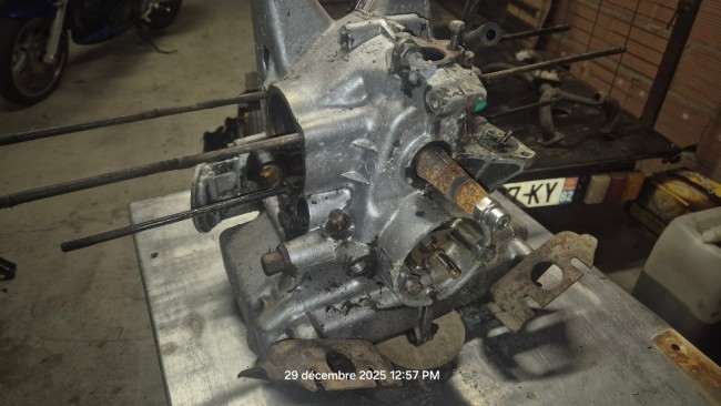

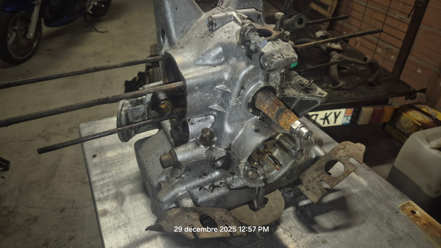

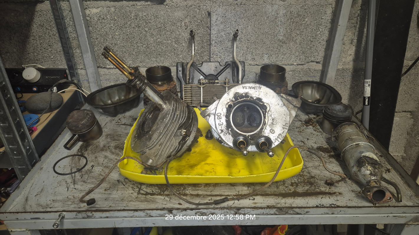

Bon si non j'ai commencer le démontage en rhytme de mon moteur a refaire
Bon visiblement, le blocage constaté l'année dernière avant qu'il ne prenne l'humidité ne viens pas d'un segment cassé....
Les segments étais tous entiers ...
Il vas falloir investiguer plus loin...

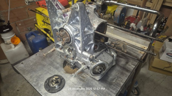

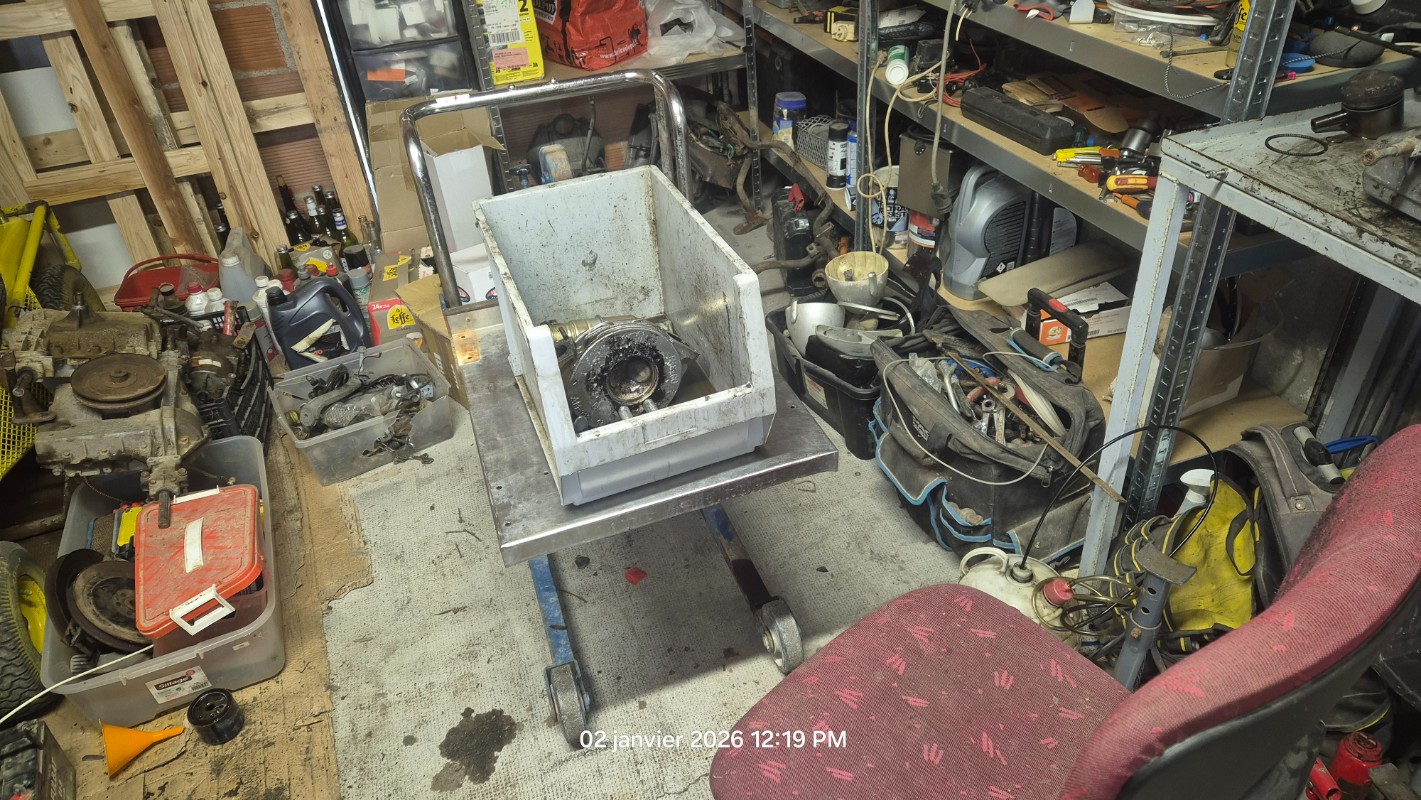

Du coup, je me suis motivé ce matin pour avancer sur le démontage :
Y a plus qu'a netoyer tout ca avant d'ouvrir le moteur
Et puis, c'est pas comme si j'avais pas tout le temps de le faire avant les beau jours et monter le second bigbore sur mon moteur d'origine!

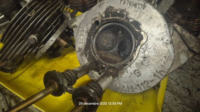

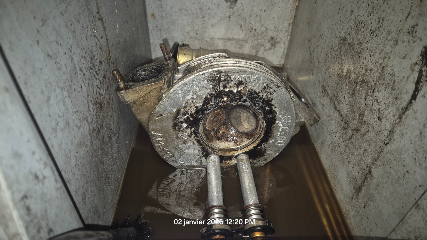

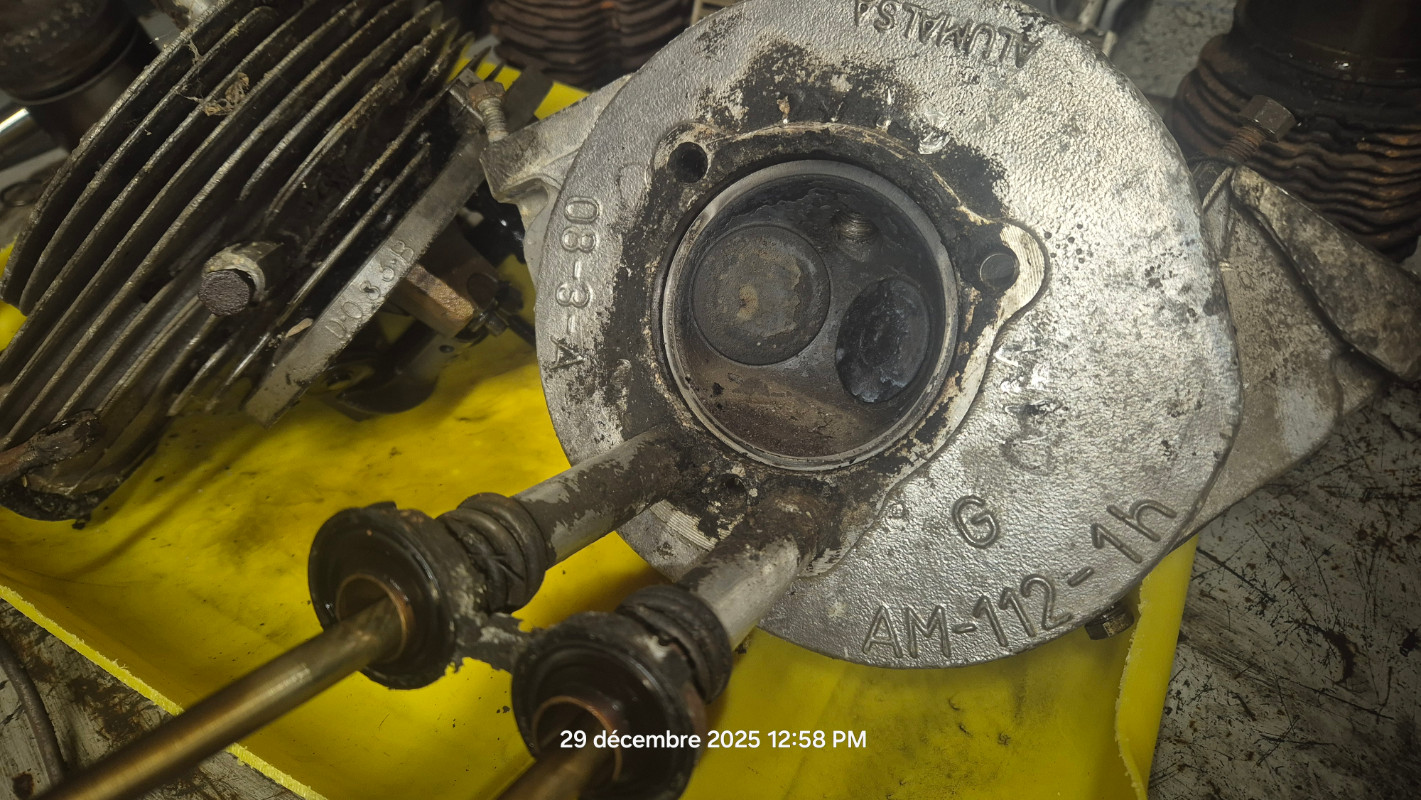

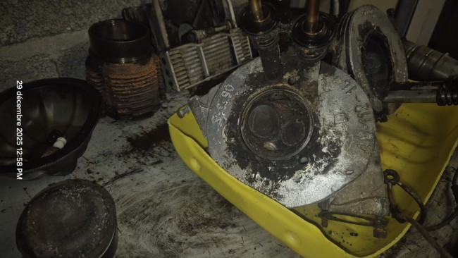

bhen pas vraiment en fait ... c'est le flash de mon tel qui donne l'impression que ca brille
Les culasses sont loin d’être belle !
Donc demain ... station service pour faire le plein d’éthanol de la deuch et 5l de plus dans un bidon ( c'est moins chère que l'essence, et ca marche aussi bien ) ... puis "action" pour prendre des pinceaux et des brosses a dents pour nettoyer tout ca !
- Messages : 9470
Ne te trompes pas avec ta propre brosse à dent, si l'éthanol convient a la 2 pattes, je pense pas que cela soit le cas avec toi... Enfin sait on jamais, c'est la Saint Sylvestre alors

Hi, akoirium,
le diluant de nettoyage pour pistolet à peinture, c'est le top !!!
Pas trop cher, assez facile à trouver ; par contre, cela pue la mort de tes alvéoles pulmonaires (masque mandatory !) et tes pinceaux sont mourrus aussi après !
Mais alors, quelle efficacité .... La meilleure que je connaisse ! Un dégraissant sec, de valeur première !
Et si tu fais un peu de peinture au pistolet, c'est double usage !

Bon ... on est le 2 et j'ai pas encore commandé mes pièces...
Pb de payement pour commander les amortisseurs réglables sur auto reverse...
Mais aussi je suis en plein netoyage des culasses :
Bon verdict en remplissant d'e85 admission et echappement ( plus simple que de remettre une bougie !... )
3 soupapes sur 4 qui fuit !... dont 2 surrement cuites vu le dépôt de sable... ( elle a fait le Sahara ? ) que j'y ai trouvé !
Donc y a plus qu'à commander ou fabriquer une pince qui va bien pour déposer les soupapes et voir l étendue des dégâts
Ca vas être dure de rester dans le budget mais je me laisse pas abattre

Merci...Lolodubalaou a écrit : ↑02 janv. 2026, 09:56Hi, akoirium,
Je crois que je vais devoir passer a plus agressif que l e85... tiens je vais me servir un whisky !...
Car même le netoyant frein a ses limites...
