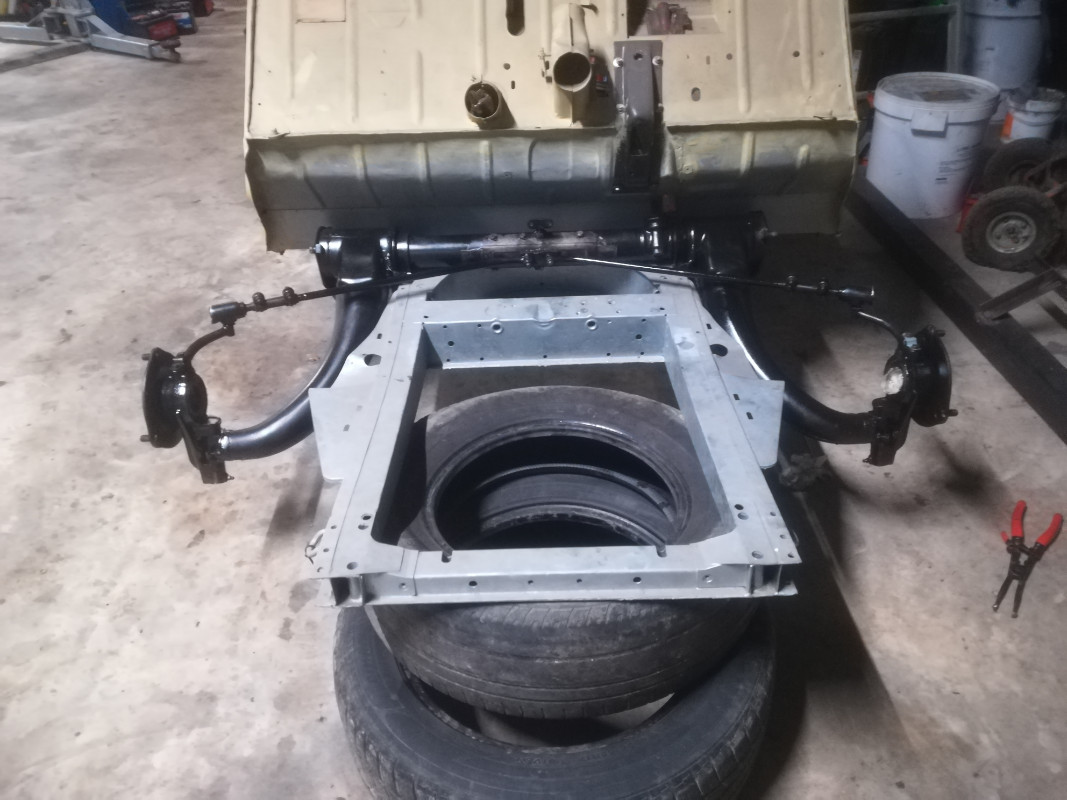

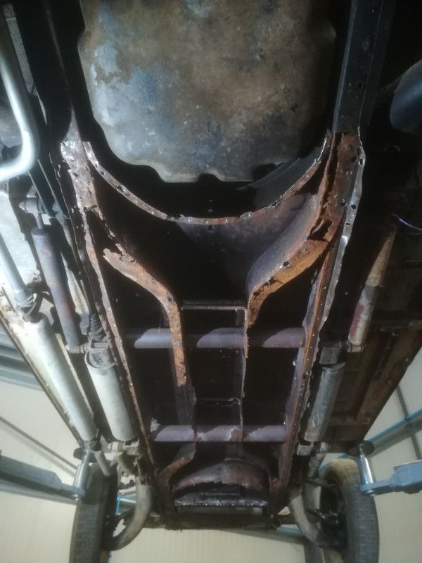

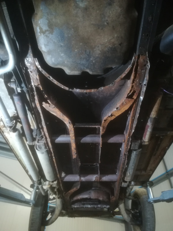

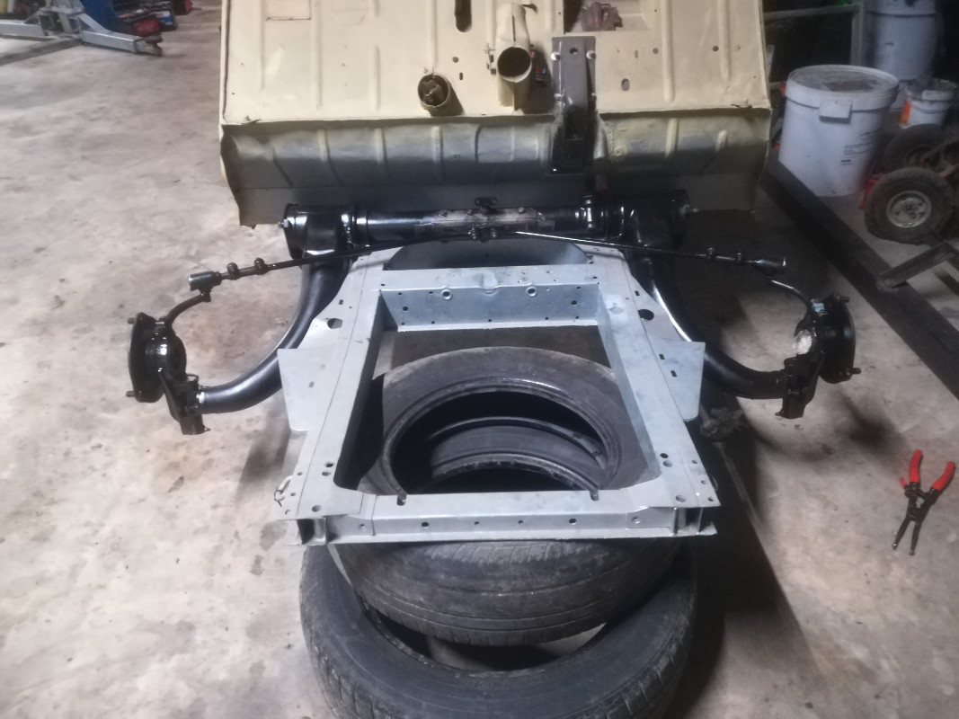

Pour résumer : en 2021 j’ai amené ma 2CV6 AZKA de 1981 au garage pour régler un souci de freins (que j’avais commencé à refaire) et réparer une fente dans le bas de caisse. Après inspection, le verdict est tombé : châssis HS.
De fil en aiguille, je suis reparti sur une restauration beaucoup plus lourde : châssis neuf + caisse sablée, et je suis actuellement en train de remonter l’auto (j’en suis au remontage des essieux).
Mon souci du moment : la colonne de direction semble tordue, donc je pense devoir la remplacer, mais je bloque sur la méthode de démontage.

Il me semble préférable de caler le châssis au niveau de l'essieu plutôt qu'au niveau de l'emplacement du moteur ou le châssis n'est pas conçu pour supporter ce poids. Ça serait dommage de plier un beau châssis tout neuf
Bonne restauration !
