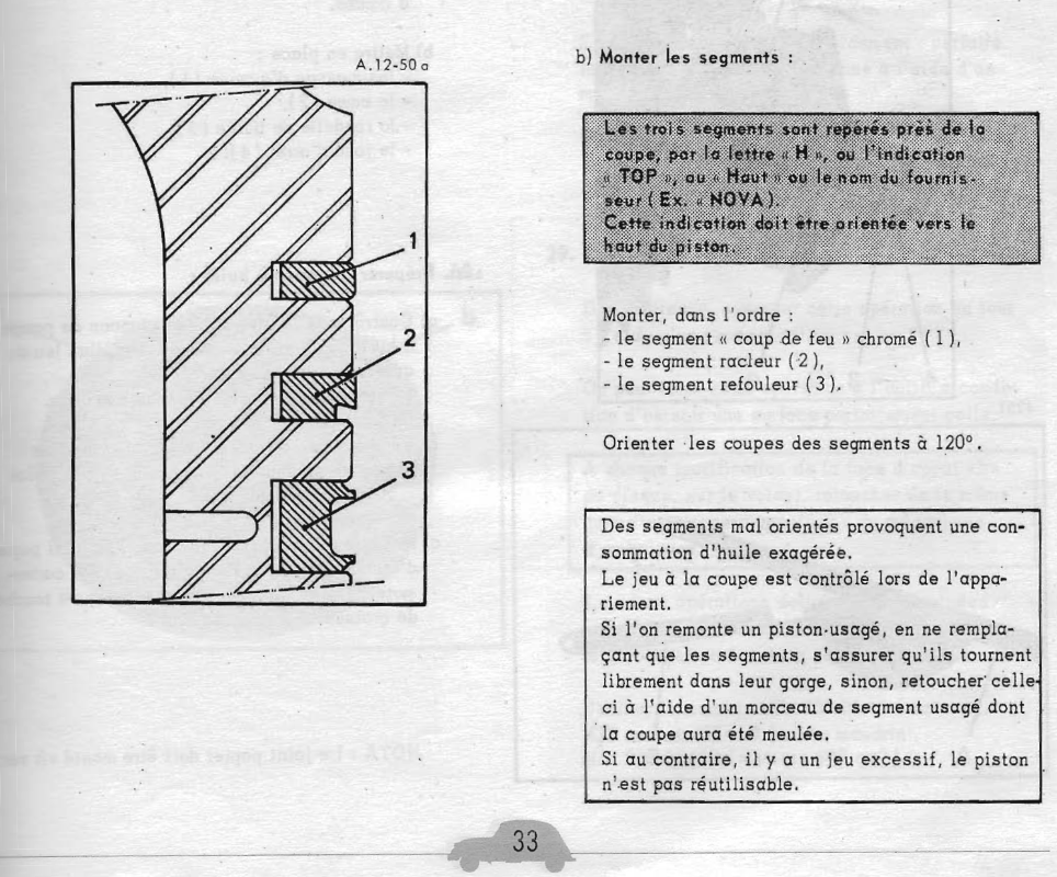

concernant les segments,
1 - il n'est peut être pas trop-tard mais as tu vérifié le jeu à la coupe des segments avant de les monter sur le piston ?
2 - pour ne pas faire d'histoire avec le tiercage, tu suis Citroën
N'oublies pas qu'il y a un sens de montage.
3 - je te donne la procédure pour moteur 912 Rotax (moteur d'aviation) :
Il y a un tiercage, avec deux contraintes :
>> la coupe du segment râcleur (celui le plus proche de l'axe de piston), ne doit pas être en position basse)
>> pas de coupe en regard de l'axe de piston
PS : et comme disait Galilée, et pourtant, ils tournent ...
PS 2 : et comme l'écrit Rotax, vérifie deux fois plutôt qu'une que ton circlip d'axe de piston est bien dans sa gorge et que son ouverture ne correspond pas à l'encoche du piston

Re: Bruit moteur 2cv azka - décélération côté gauche
Et ben merci pour toutes ces infos @Lolodubalaou !
Pour le tierçage, j'ai appliqué la méthode simple et effectivement je ne vais pas redémonter. Ma seule contrainte est que je mets le racleur ouvert en haut, sinon les deux autres en bas à droite et en bas à gauche. Ca ira bien je crois.
Mais par contre pour les joints de queue, je n'ai pas le choix que d'utiliser les blancs et les verts , je n'en ai pas d'autres . Les verts semblent mieux sertir la queue , cela laisse penser qu'ils sont pour l'admission afin que de l'huile ne rentre pas dans le cylindre ou du mélange dans le couvre culbuteur. C'est logiquement moins important pour l'échappement. Je ne vais pas en racheter...
Pour le rodage, je n'avais pas de problème de compression et je veux juste reblanchir un peu les portées vu que j'ai nettoyé la calamine autour. Je vais mettre du grain fin et y aller doucement.
