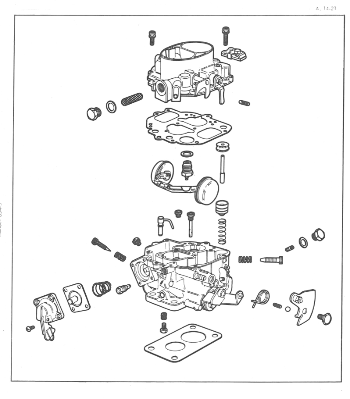

Le voici en détails :

Donc, en résumé, si le suintement d'essence concerne le joint entre couvercle et corps, ce n'est pas le joint qui est en cause ! Il ne sert qu'à éviter les frottements abrasifs "métal contre métal".
C'est le niveau d'essence dans la cuve qu'il faut contrôler. Tu trouveras la procédure dans le manuel que j'ai joint à ce message.
s'il y a suintement au joint d'embase, (tu parles en effet de "partie inférieure"), le moteur doit effectivement tourner "carré" ;)
Il faut monter un joint de bonne qualité, et surtout vérifier la planéité parfaite des deux plans de joint, celui du carburateur et celui de la tubulure d'admission, à l'aide d'une règle placée sur champ afin de mieux visualiser les éventuelles déformations des plans de joints.
