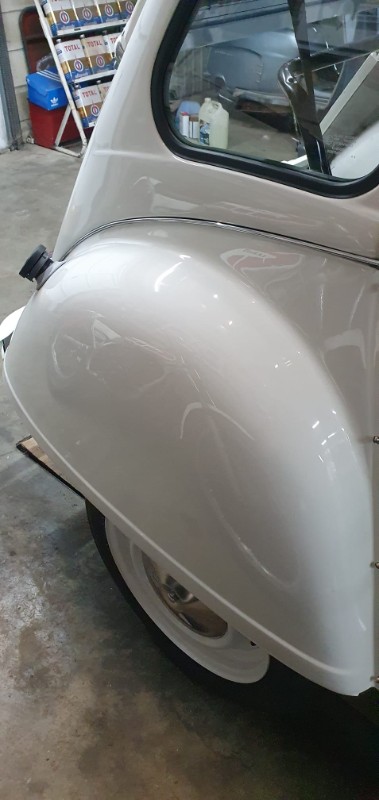

Sortie de grange de ma 2CV France 3 !
Messages : 17058
Re: Sortie de grange de ma 2CV France 3 !
Billi a écrit : 11 nov. 2025, 14:17 Euh oui, là tu pinailles... ça me paraît être du super boulot.
J'ai pas dis que c'était pas du bon boulot, hein !!
Je sais que ce genre de lissage peut se faire dans l'impression 3D. Du coup, je me pose juste la question ... :wink:

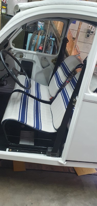

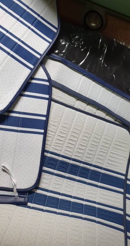

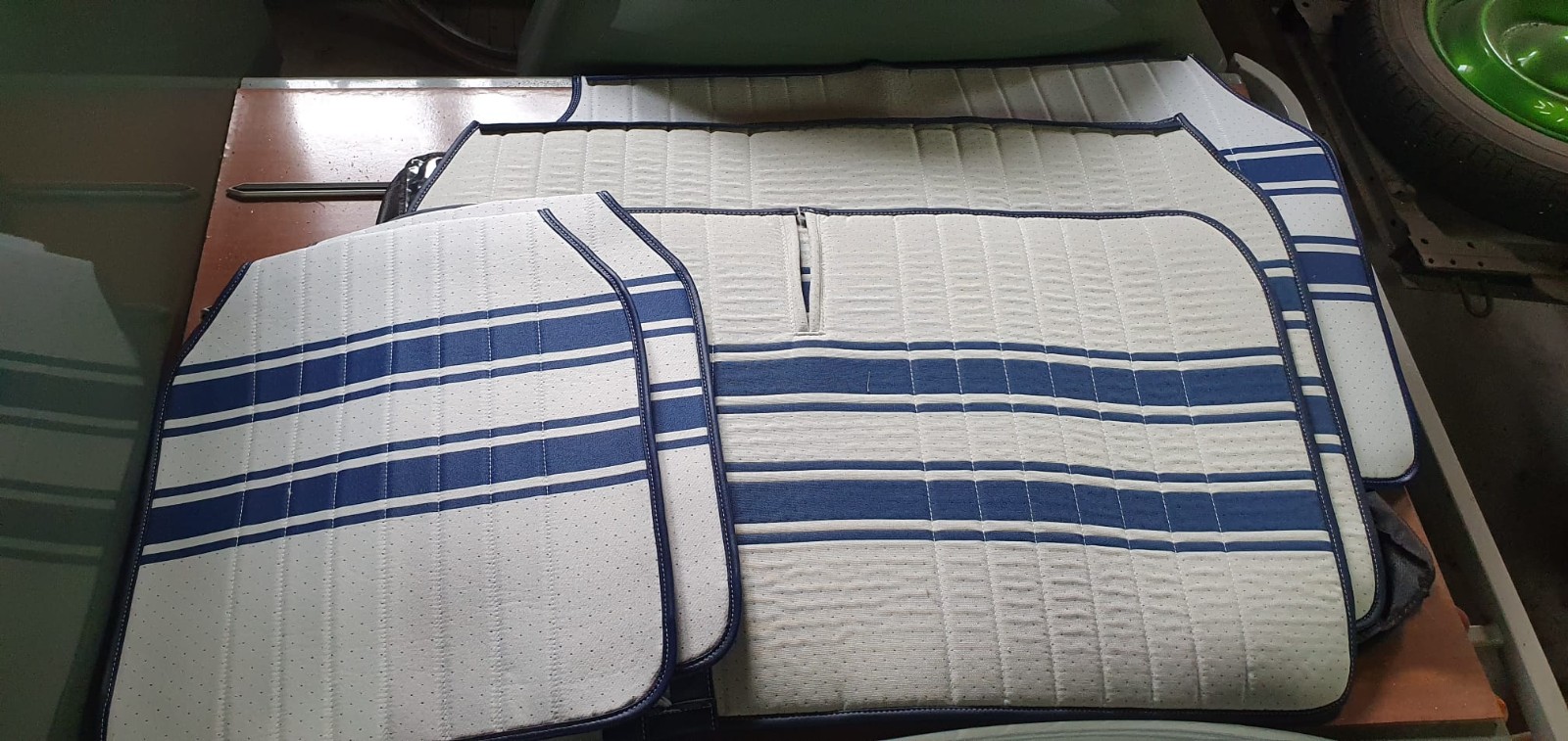

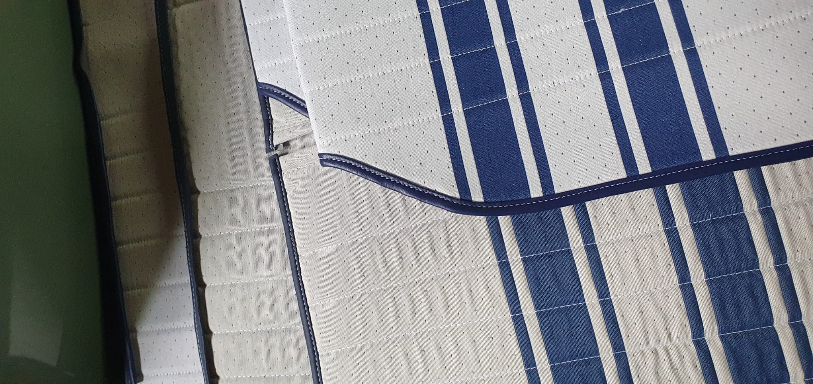

J'étais 'décu' de loin par l'aspect des garnitures de siège de MCDA... à l'ouverture des housses c'est pire :
- Le tissu est un tissue synthétique (vs coton d'origine)
- La matelassure est bien moindre
- Il y a des 'points bleus' qui sont sur le tissu, qu'il n'y avait pas d'origine
- Cerise sur le gateau : entre les garnitures avant et AR, il y a eu le nouvel OMO qui est passé par là !
- Devant : blanc vraiment blanc (avec le nouvel OMO) et bleu, vraiment bleu
- Derrière : blanc crême, et bleu passé
MCDA a un bon SAV : ils nous envoient un bon de retour et nous rembourse. Pour quelqu'un qui voudrait faire une fausse France 3, et si il n'y a pas de problème qualité pourquoi pas, mais dans mon cas c'est trop 'non conforme'.
Du coup, j'ai misé sur MCC, mais je les ai contacté par écrit avant pour être sûr de ne pas être déçu...
Quelques photos :

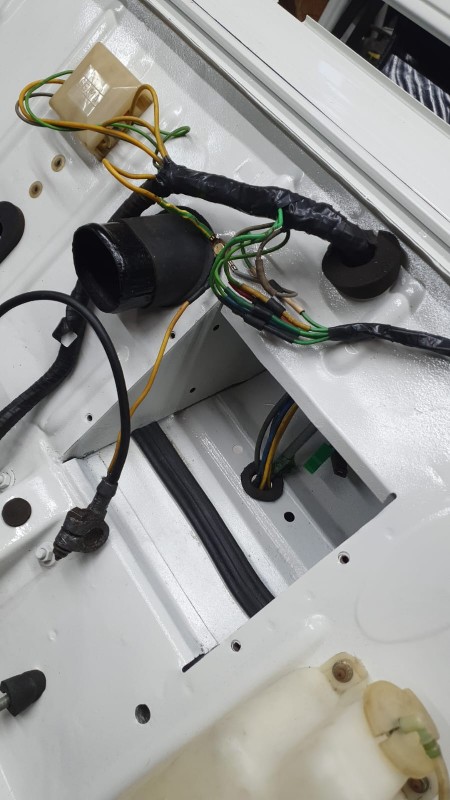

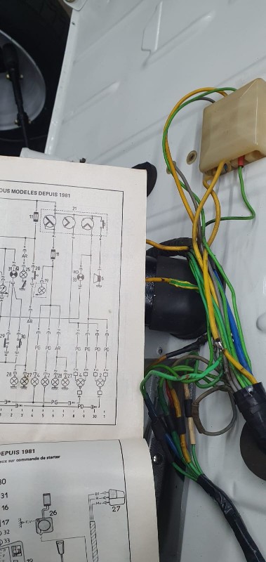

Entre temps, y'avait quelques libertés de prise sur le faisceau côté tablier, c'est corrigé (avec cablage du plafonnier, de série sur les France 3, le grand luxe !) :

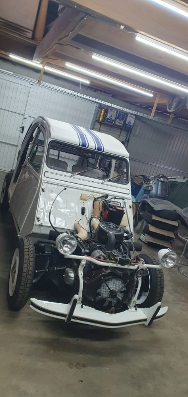

Quelques news du remontage...

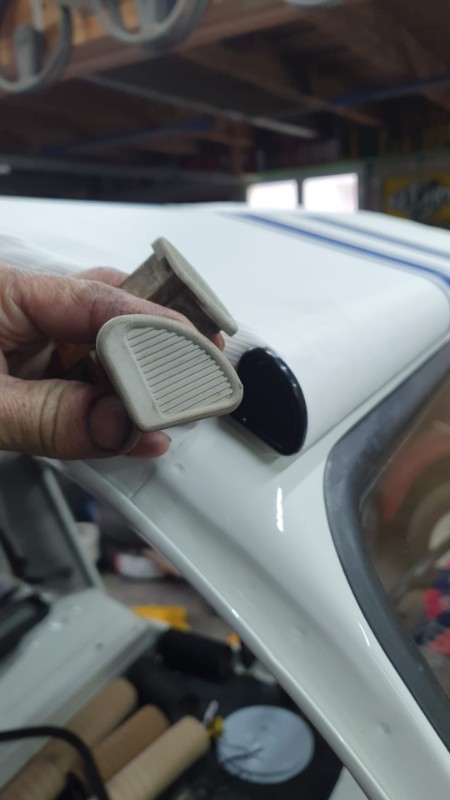

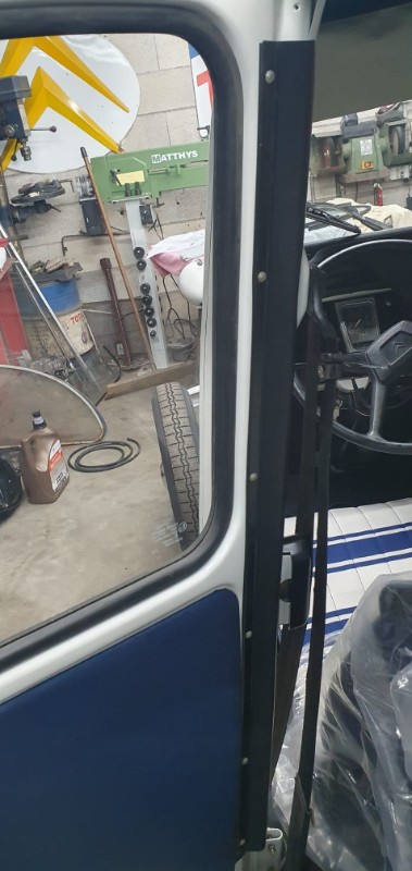

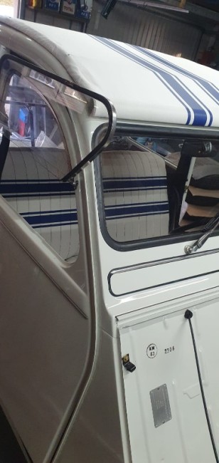

La capote est arrivée... comme toutes les capotes refabriquées, elle est malheureusement noire à l'intérieur : si c'est joli, c'est sombre et non conforme, mais à ma connaissance aucun fournisseur n'en fait de blanches à l'intérieur... Au moins, celle de MCDA arrivent sans marquage 'MCC' ou 'Renov 2CV' gravé sur la lunette !
Les embouts sont non conforme pour une France 3 (noirs au lieu de gris), on a repris les anciens de la capote d'origine :
Il a aussi fallu récupérer les pattes de support du 'hamac porte objet' (mais ça existe aussi en accessoire au pire) :

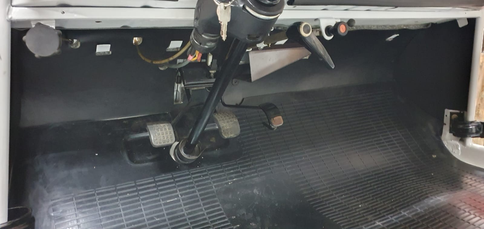

J'avais aussi commandé chez Cipere l'insono de plancher pédale :

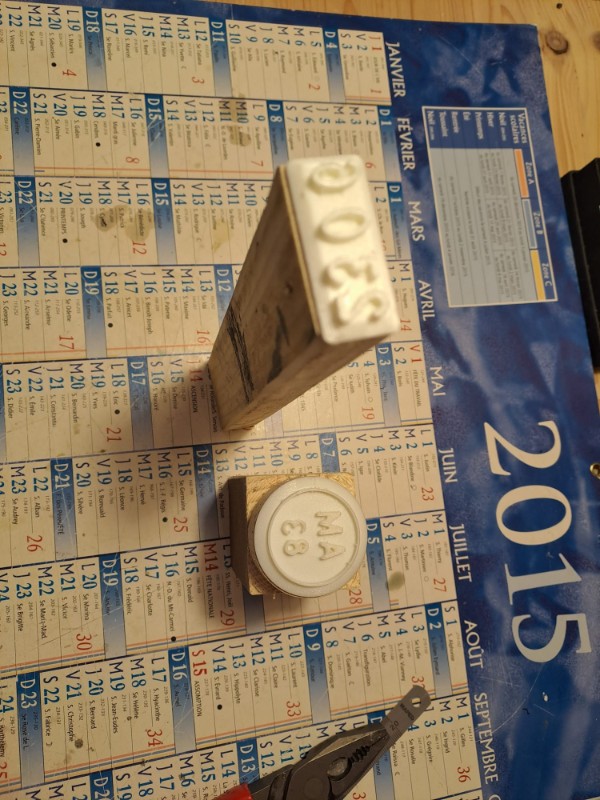

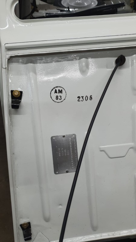

J'ai fabriqué deux 'manches' pour mes tampons, histoire de pouvoir les refaire en place, au bon endroit, plutôt content du résultat, reste plus que le marqauge peinture :
La suite au prochain post !

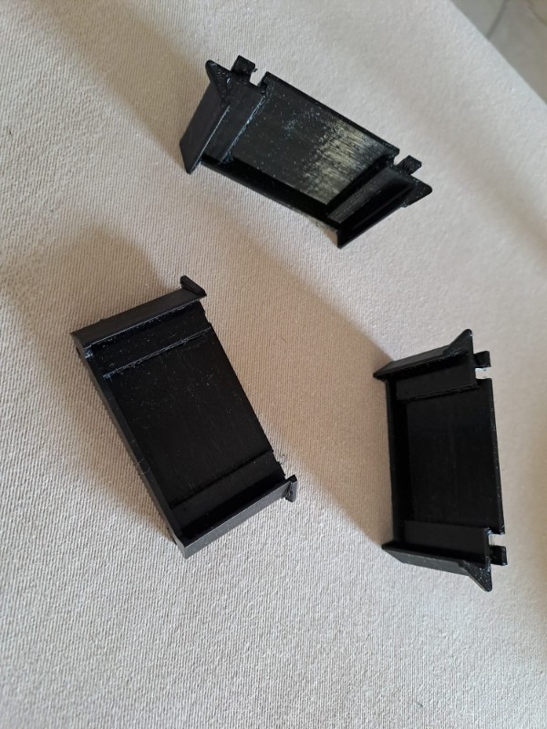

J'ai toujours trouvé bizarre de ne pas trouver une 2 pattes avec le support régulateur accroché 'comme il faut' et 'quelque part de standard' ?!
Chaque bagnole que je voyais avait une position différente, avec des rilsans, des supports métalliques rivetés sur le tablier, ou soudé sur la barre de maintien batterie...
Surprenant tout ça, mais comment était-ce en 'sortie d'usine' ?? Hé bien sur nos 2CV6 (au moins) il y avait un support plastique, avec le régulateur glissé dedans... oui mais ! ce support était collé directement sur la batterie !!!
Donc généralement, au premier changement de batterie, la batterie partait à la benne avec le support régulateur...
Illustration sur ce trés bon site ;o) : https://2cv-legende.com/moteur-2cv
Et après, le régulateur se retrouvait 'flottant' attaché quelque part par la plus ou moins bonne volonté de l'opérateur qui avait fait la manip...
Pour se remettre en conformité, et avoir une installation propre, il y a des alternatives aujourd'hui, l'une étant de commander une refabrication de ce support (dispo chez qq fournisseurs)... ou de l'imprimer ! Pour une fois, j'ai économisé mon boulot de CAO car j'ai directement trouvé une CAO partagée de ce support => J'en ai lancé 3 en impression 3D (environ 80cts de filament par pièce ;o) ).
Je vous donne le lien : https://cults3d.com/fr/mod%C3%A8le-3d/o ... cx0IXddoym
Je vous montrerai ce que ça donne une fois terminé !

Damien25 a écrit : 18 nov. 2025, 14:37 ... ou de l'imprimer ! Pour une fois, j'ai économisé mon boulot de CAO car j'ai directement trouvé une CAO partagée de ce support => J'en ai lancé 3 en impression 3D (environ 80cts de filament par pièce ;o) ).
En rouge !! (Pas ...) original !
Messages : 681
Je te rassure, j'ai imprimé les miens en noir !!

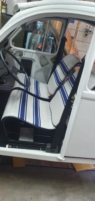

Quelques nouvelles !

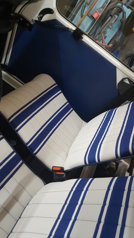

Les garnitures de siège de chez MCC sont parfaitement conforme, ouf !

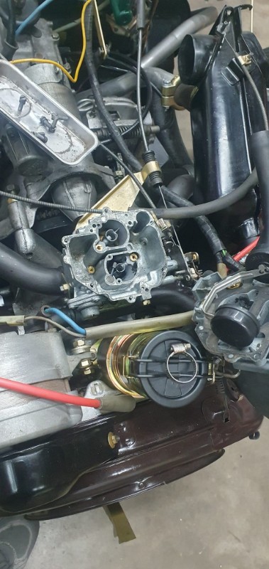

Et pour finir les news, aujourd'hui est un grand jour ! Le moteur a pêté !! pas de bruits suspects, tout semble tourner rond... mais il y a un mais comme souvent dans les restos ;o)... Il y a visiblement une fuite d'essence du côté de la pompe de reprise => Carbu à démonter pour corriger le problème !
Voilà pour les news... je vous ferai suivre quelques photos prochainement !

Ca coule par où ta fuite ? Par le petit trou sous la pipe d'admission (araignée) ?
Messages : 681
Oui, soulagé ;o)
Et non, ça fuit par le côté du carbu, côté pompe de reprise...

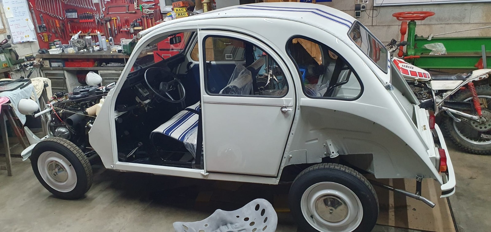

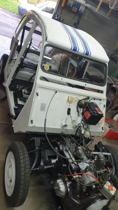

Salut à tous !
Quelques nouvelles depuis le temps... ça avance bien !
Alors le carbu : c'était l'axe du deuxième papillon qui fuyait => changement de la partie basse du carbu pour remédier à tout celà.

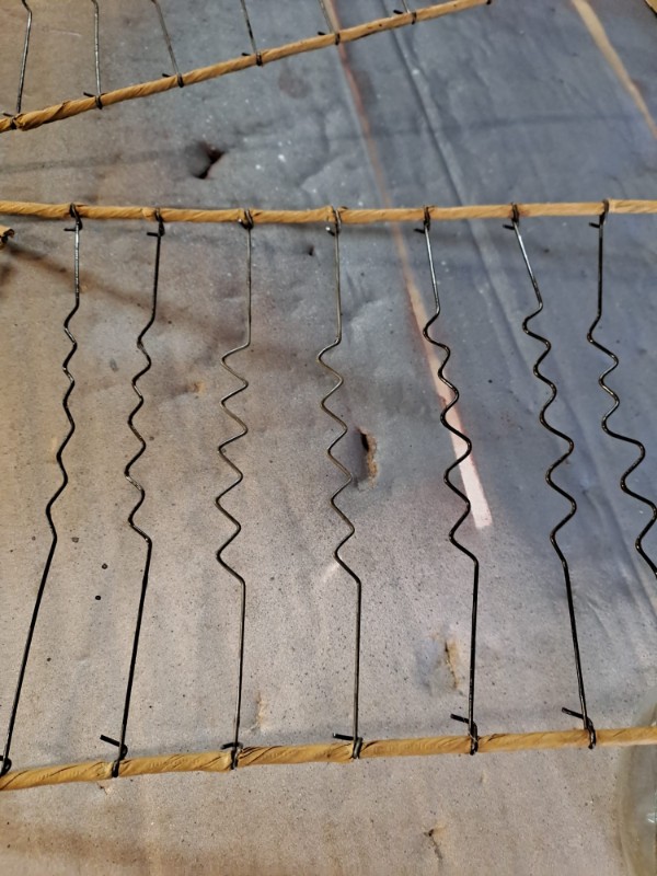

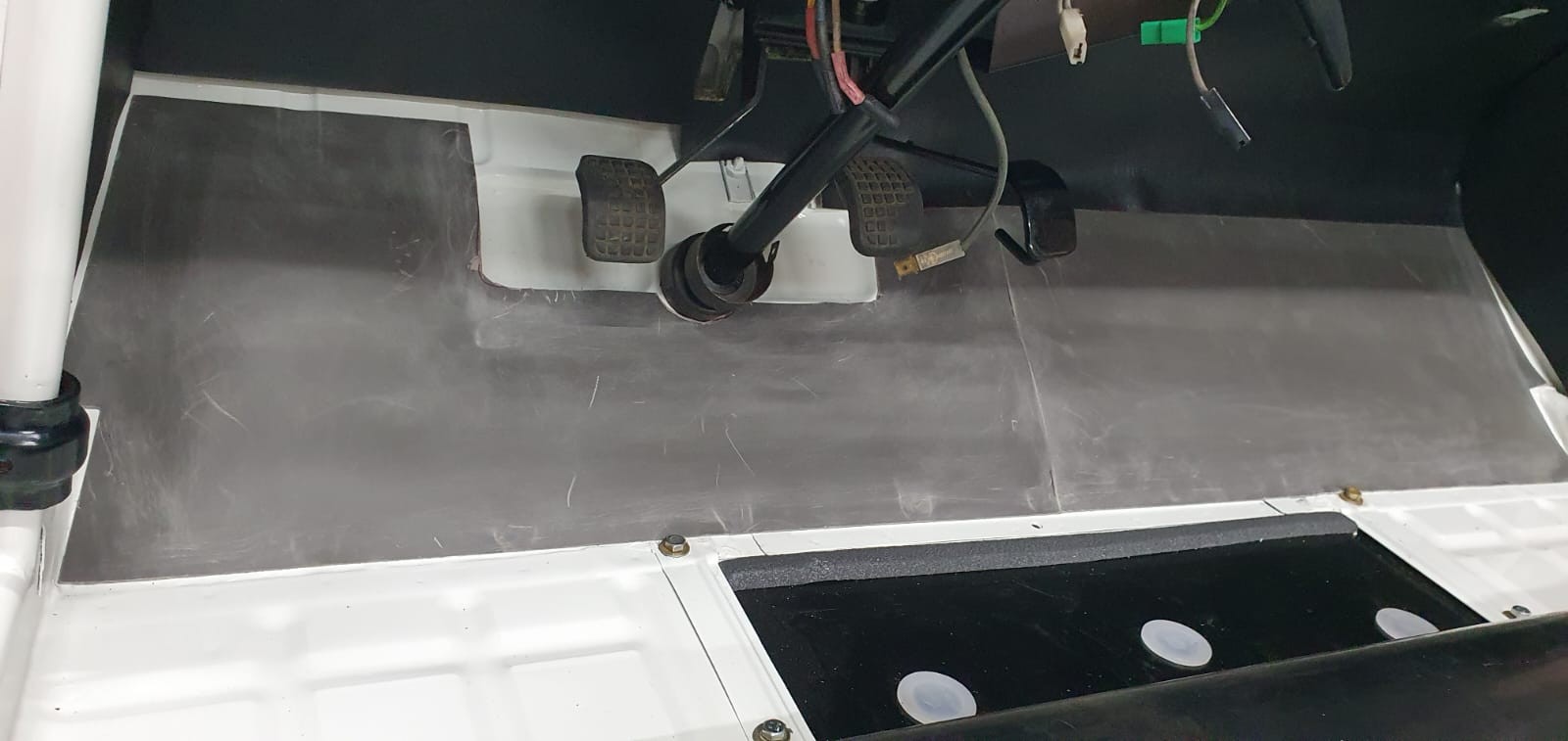

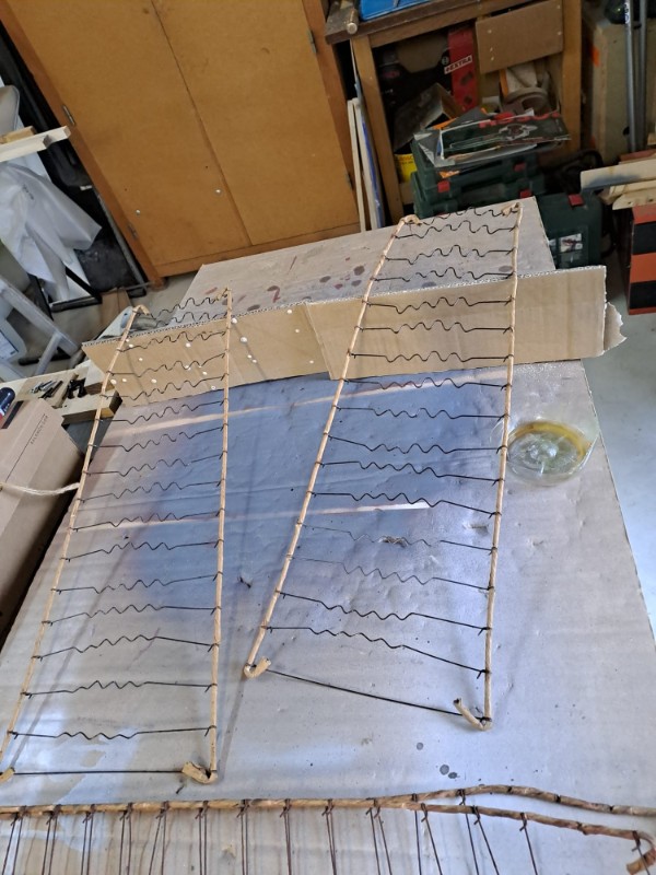

Mes sommiers de banquette AR : j'en ai trouvé en assez bon état sur LBC à 25€. Une fois arrivé, j'ai redressé les parties les plus abimées, dans l'opération, 2 tiges ont cassées, je les ai refaite à l'identique en corde à piano de 1,2mm. Après celà, tout a été traité à l'antirouille !

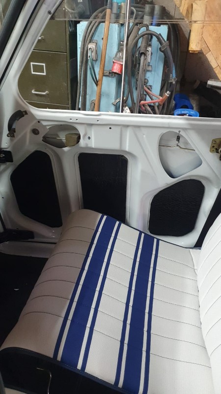

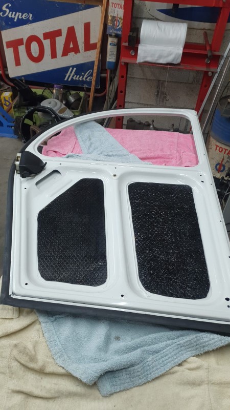

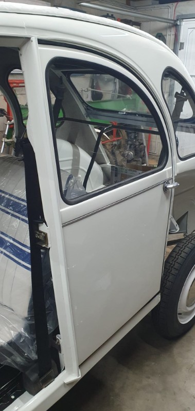

La sellerie du MCC est vraiment au top, et les portes se sont vues garnir d'IFF (amortissant, littéralement de l'Insonorisant en Feuille Fusible). Ca améliore bien la fermeture de porte et le bruit à la fermeture, ainsi que l'acoustique, modestement :
Et ça commence à ressembler à une voiture ! (voir ci-après)

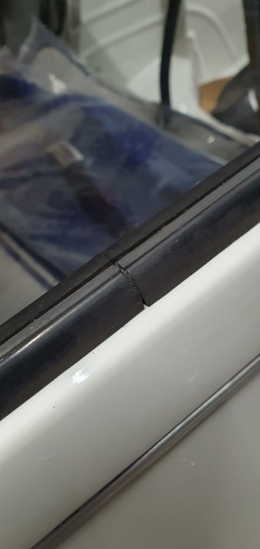

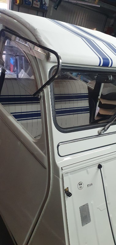

Pour les joints de vitres AR, comme tous, ils étaient 'raccourcis' et 'déssoudés', c'est finalement à la cyano qu'ils ont été remontés... j'y remettrai peut-être un petit joint silicone noir (ou colle pare-brise) en masquant bien le tour pour finir ça proprement.

Messages : 1693
Franchement, elle sera plus neuve que neuve, Damien !
Je vois que tu as fait comme moi, sur tes conseils avisés, tu as collé des insonorisants à l'intérieur des portes.
Cet intérieur est magnifique, j'adore ces couleurs. Que c'est beau !
J'aime bien aussi ton siège de travail, origine agricole assurée !
Bonne après-midi à tous !
